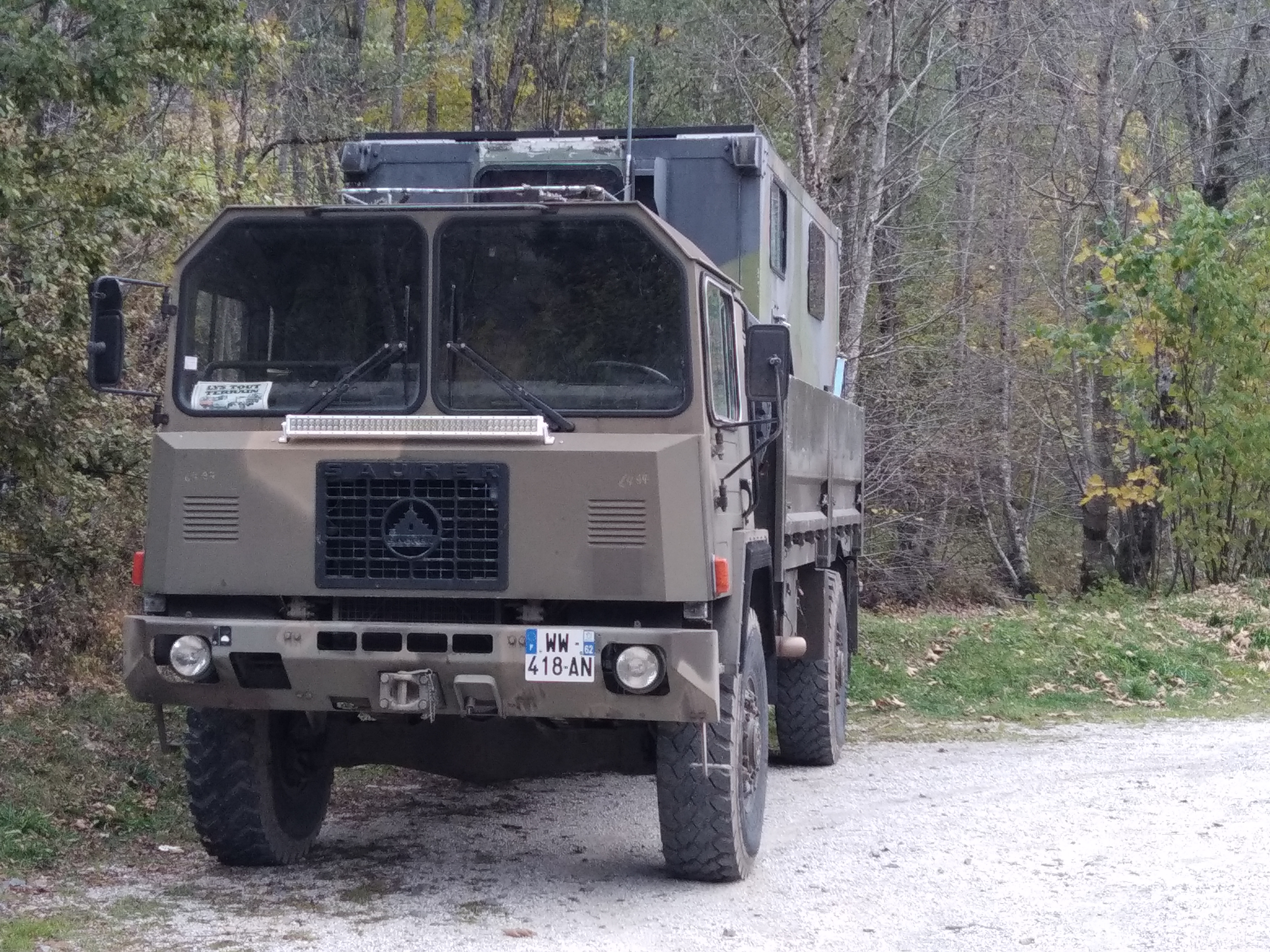

je vous met une petite photo de la bête quand même
