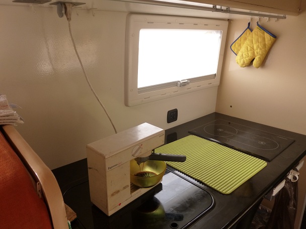

  • – salle d’eau avec wc à cassette 17L, armoire de toilette, lavabo avec mitigeur EC EF et douchette, bac à douche, lanterneau ventilateur extracteur double sens thermostaté
  • – 1 douchette extérieure EF

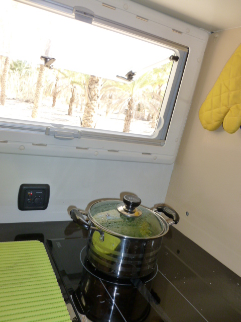

  • – kitchenette 1 évier inox avec mitigeur EC EF, 1 frigo WEACO 85L (freezer 10L) à compression, 1 plaque de cuisson à gas-oil WEBASTO avec moniteur de commande
  • – chauffage WEBASTO DUALTOP gas-oil ou 230V AC combiné chauffe eau avec réservoir 10L EC à 40 ou 60° avec moniteur de commande à affichage numérique
