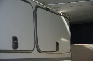

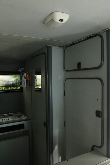

Sous le toit rehaussé polyester a été réalisée en tubes d’acier carré de 40 mm, une structure soudée à la ceinture de toit et formant avec la carrosserie une caisse absolument rigide et sur laquelle ont été boulonnés tous les meubles, du plancher au toit et aux membrures des flancs. Sur 23 ans de voyage sérieux, je n’ai jamais dû resserrer une seule vis des meubles, ni entendu le moindre grincement, contrairement au Laika Iveco et autres camping-cars où les meubles sont fixés aux parois et tremblent énormément. Les meubles ont été réalisés en multiplex de peuplier de 15 mm garni en usine, angles profilés de la même marque et couvre-chants collés dans rainure à mesure, le tout assorti en gris plus foncé que les meubles.
Le plancher, les parois et le plafond ont reçu 40 mm d’isolant . Le sol est recouvert d’un solide linoleum collé et très résistant sur plancher multiplex de 18 mm. Le plafond et les parois sont revêtus d’un multiplex de 5mm, puis recouverts de skaï ou de tissu assorti à la couleur des meubles, gris clair.

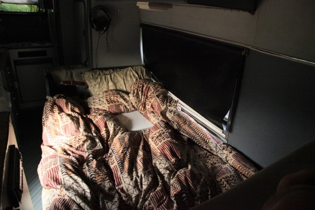

Un lit suspendu au plafond de la cabine descend jusqu’au niveau du volant, et se pose sur des équerres, donnant un espace de 120 x 175 cm sur mousse de 10 cm. Simple système de poulies soudées à la structure du toit, pratique et ultra solide.

Évier tôle émaillée blanc avec égouttoir, et cuisinière trois feux (raccordés sur bonbonnes camping-gaz).

La dînette se transforme en lit de 110 (avant) x 90 (arrière) x 200 (longueur) par un système ultra-rapide breveté chez VW. DIX secondes à peu près, plus installation de la literie, rangée sur le lit avant, surélevé.

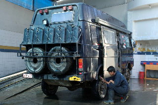

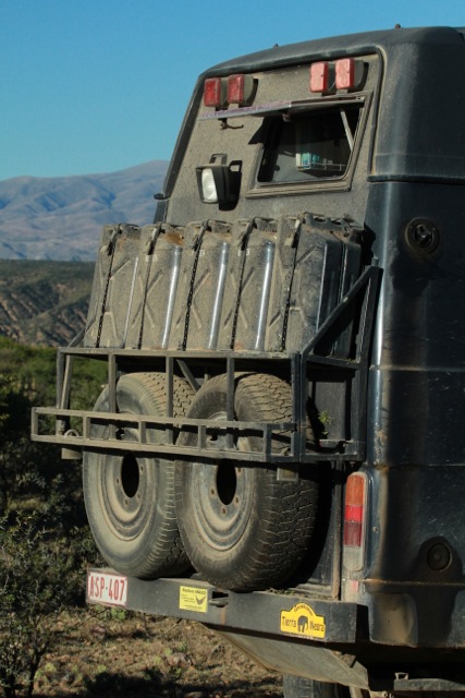

1/ Dépose des portes arrière, fermeture par structure acier 40 mm et tôle alu. Confection d’un porte-bagages sur mesure en acier de 20mm, galvanisé et peint dans la couleur du véhicule, supportant deux roues de secours montées, un support pour tôles de désensablement et cinq jerrycans de 20L, le tout très sérieusement cadenassé, surtout les roues de secours.

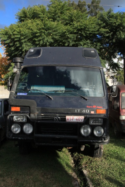

3/ Par la suite (pas chez VW), confection d’un pare-buffle métallisé et peint protégeant les phares d’origine plus deux LP Hella 3000 et deux phares de virage super-efficaces Hella 3000.
4/ Phare de recul haut sur façade arrière.

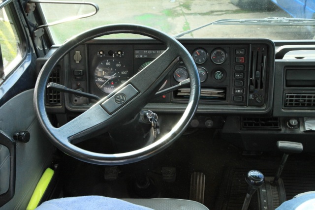

Moteur 6 cylindres 2,4L Turbo, boîte 5 vitesses, boîte de transfert et réducteur pour 4X4, trois blocages de différentiel.

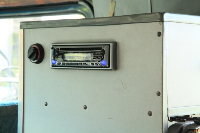

2009 : nouveau radio-cd.
