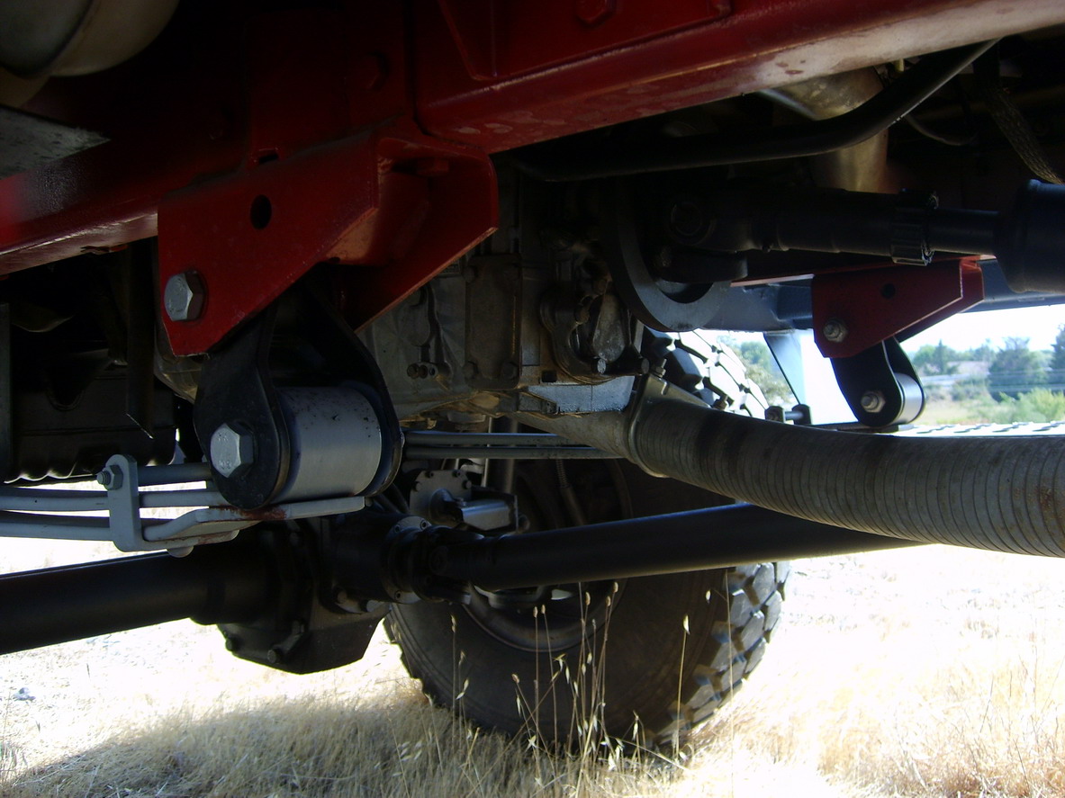

– blocage pneumatique des ponts avant et arrière
– treuil porte roue de secours – suspensions du modèle poids lourd

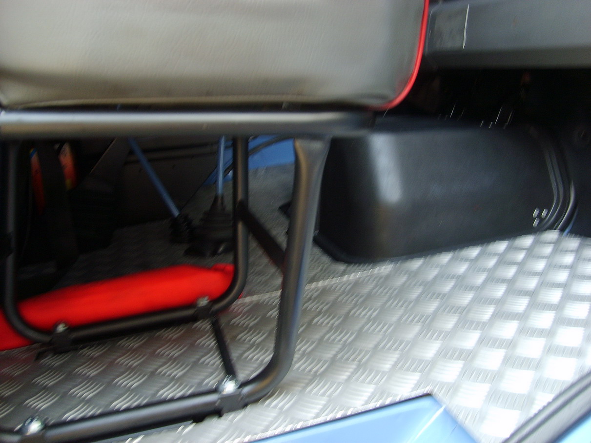

– rideaux isothermes cabine
– tapis de sol cabine en alu damiers

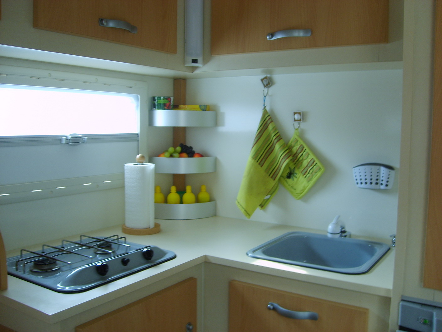

               . coin cuisine d’angle : évier + réchaud 2 feux et plan de travail 1,10x 0,60

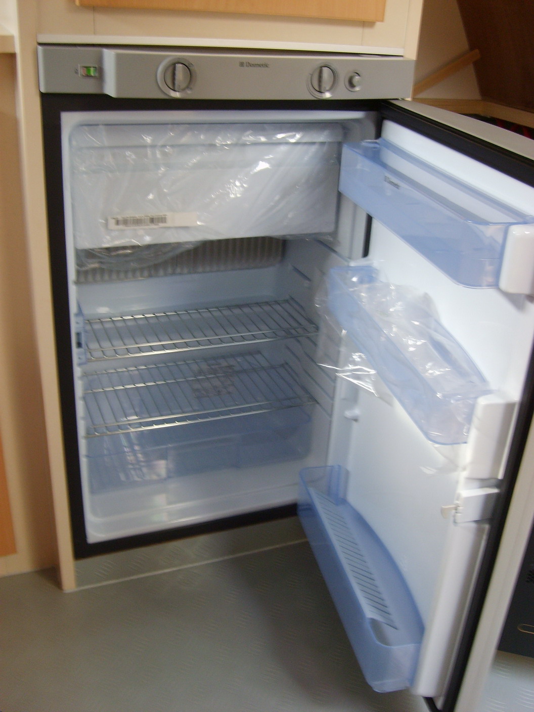

                .  réfrigérateur tri- mixte Dometic 103 litres avec compartiment 2**)
