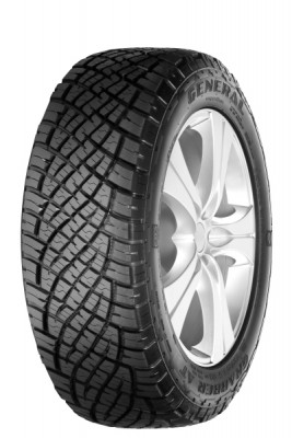

Les Général Tire Eurovan WinterC sont des pneus routes hivers.... Valable en hivers donc et pourquoi pas en usage tout-chemin.
LE BF AT sont une valeur sûr car archi-connu.... plus TT que le WinterC.... Polyvalent donc bon pour tout mais bon nul part... il montre rapidement ses limites sur la neige ou dans le gras.
Chez General Tire le pneu 50/50 est le Grabber AT, un nouveau profile qui as une super gueule et un très très bon pneus!

Sur mon ancien Dangel j'avais mis des General Crabber AT2 (50/50 été) très bien sur toutes surface sauf le freinage sur route mouillée .
Du coup j'hesite entre son remplaçant le AT (50/50 toutes saisons) dont parle Leoduro, c'est vrai qu'il a de la gueule et les WinterC .
