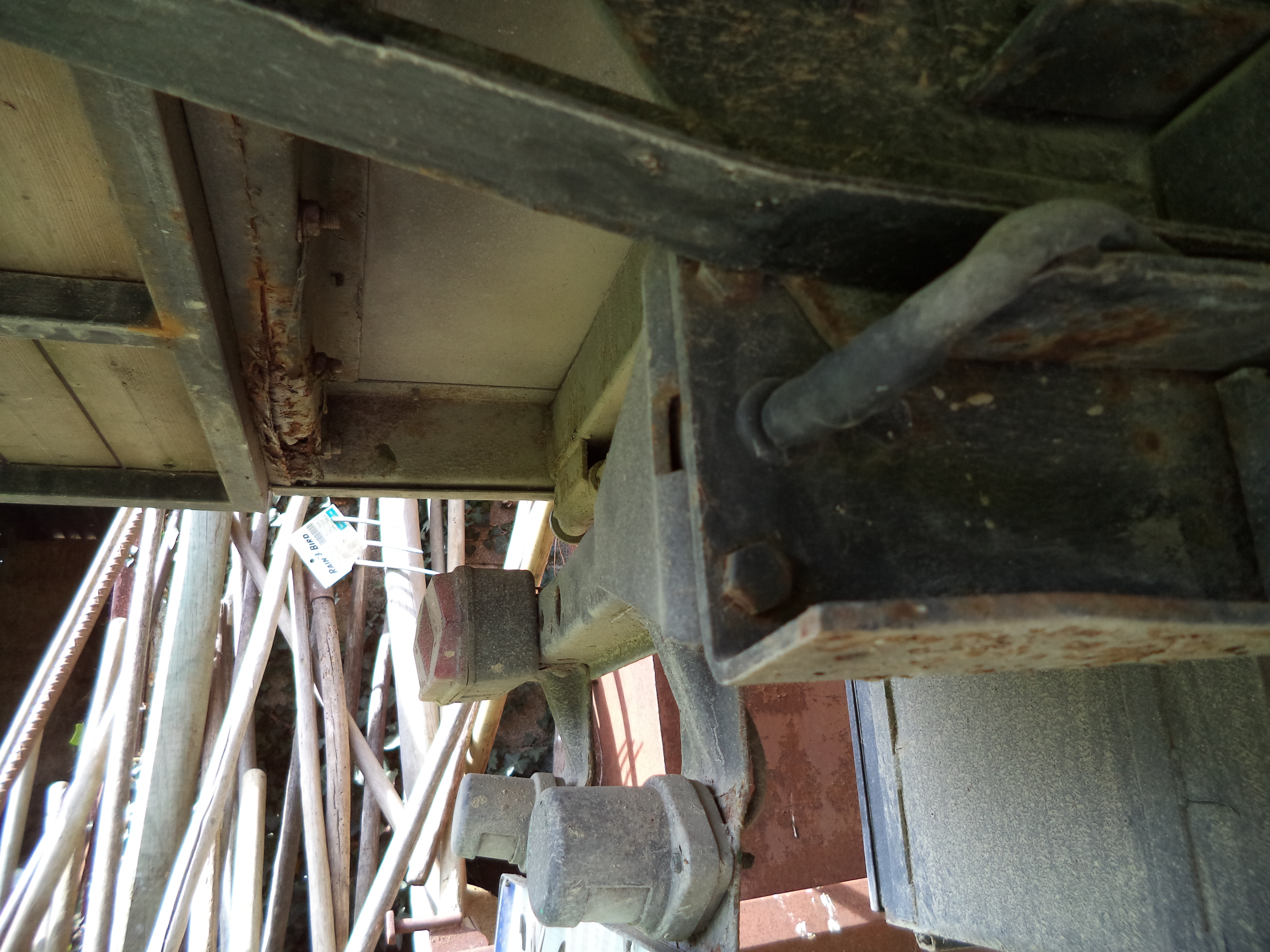

je voudrais soulever un problème concernant la corrosion du faux châssis. J'ai remarqué que les quatre angles sont entièrement bouffés par la rouille, un tournevis passe à travers. Étrangement cela ne concerne que les "barres" latérales qui vont de l'angle vers l'axe central du camion. Comme si les projections des roues avaient endommagées cette partie.
Comment ça se répare ce truc. Les tôles n'ont pas l'air touchées. Comment les désolidariser de la partie rouillée. L'accès est difficile.

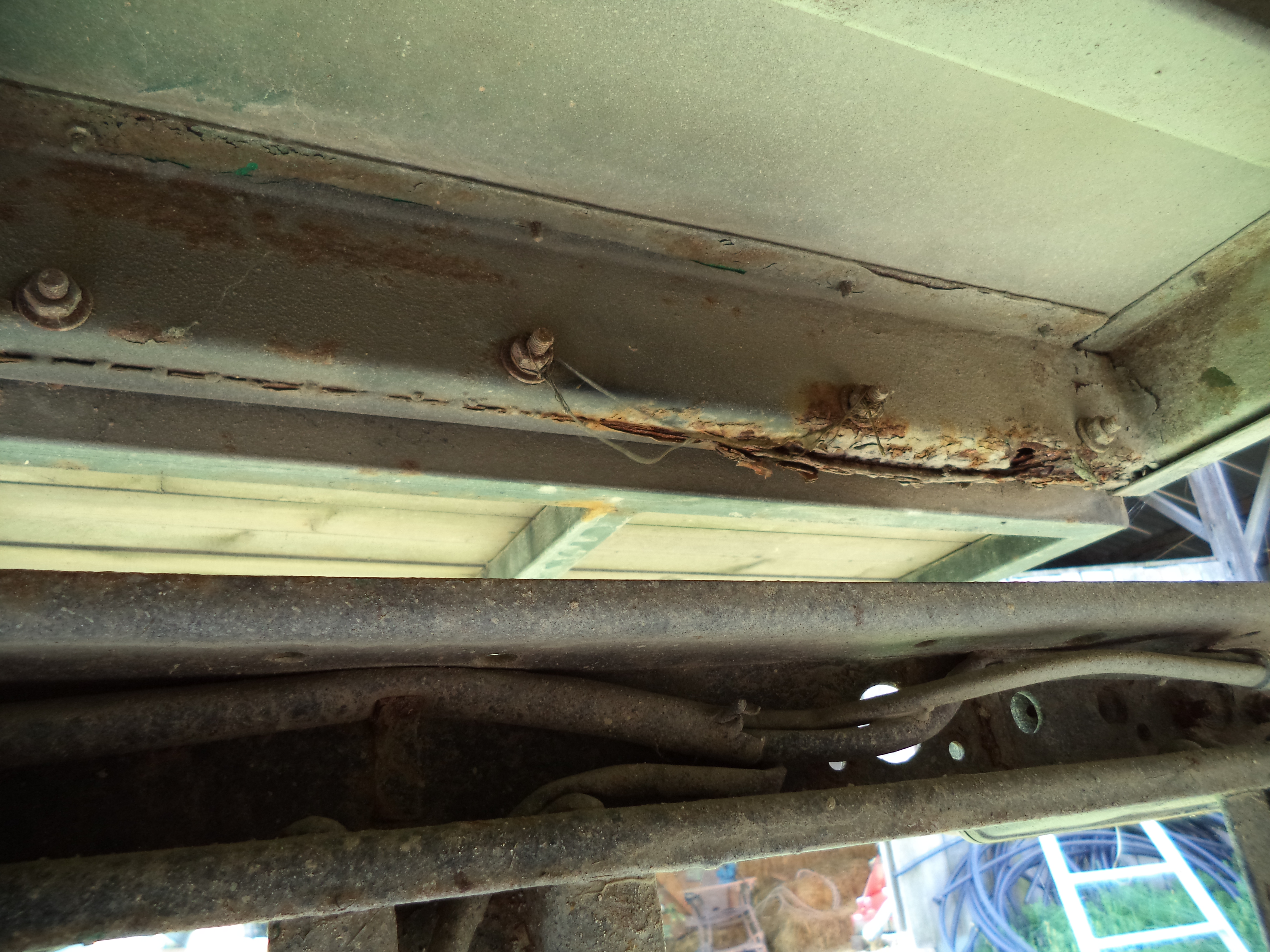

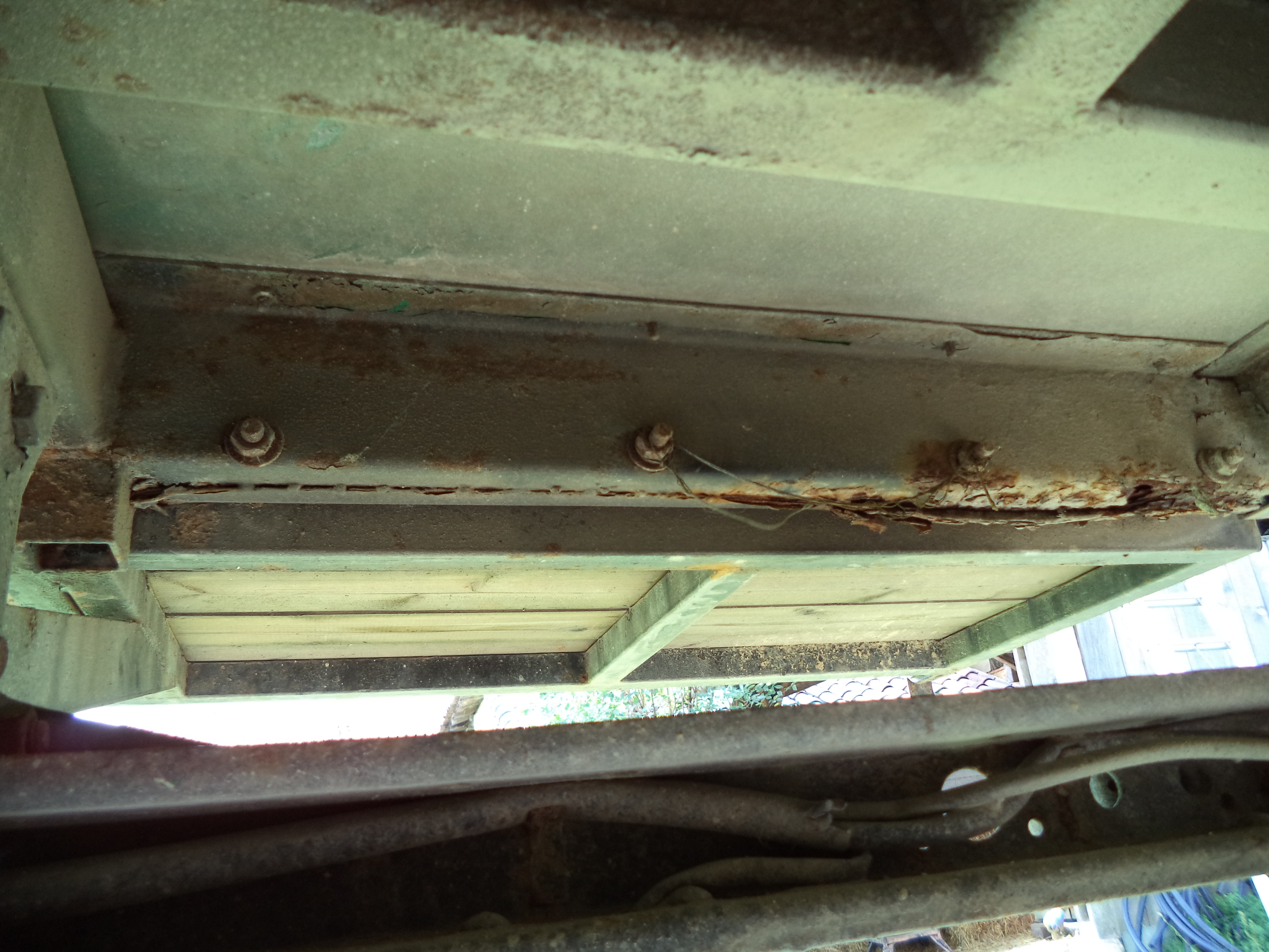

voici des photos d'une des traverses du faux châssis. Les quatre sont dans le même état. Il s'agit de celle au dessus de la plaque d'immatriculation.

est ce que quelqu'un peut m'orienter pour cette histoire de traverses (voir photos). Il va certainement falloir que je les remplace. Comment les dégager afin de pouvoir les découper et en ressouder d'autres à la place? Une autre petite question toute couillonne....L'hiver arrivant j'ai voulu mettre le chauffage dans la cabine, hors je n'arrive pas à comprendre les symboles qui se trouvent sur les manettes côté chauffeur. Côté passager c'est pour orienter vers les pieds ou pas, d'un côté ou de l'autre. Mais ces deux manettes sont certainement dans une logique germanique qui m'échappe.

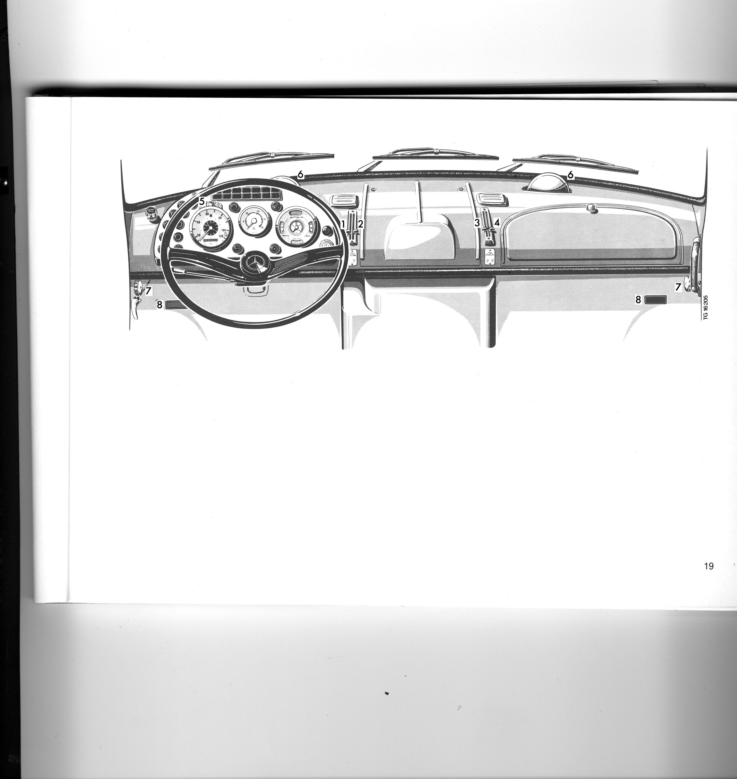

Voilà les explications du fameux bouquin que je dois finir de scanner :roll: ( reste l' autre moitié ) .
Pour tes traverses : tu t'adaptes , tu coupes , tu adaptes :lol:

Et bien c'est justement à cause de ce problème de réglage du chauffage que je t'ai relancé sur ton post, au sujet du bouquin. merci pour ces explications j'aurai moins froid lors de ma prochaine balade. En ce qui concerne les traverses oui je coupe mais comment? La tôle de la cellule couvre en partie cette pièce et je vais la couper aussi si je ne la désolidarise pas avant. Est ce que ça peut s'écarter ces tôles? Là je rentre dans l'inconnu et dans un domaine que je ne maîtrise pas du tout.
