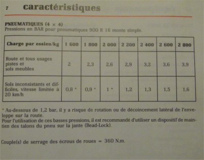

y'a un petit truc qui me taraude, notamment au niveau de la pression de pneu, lors de l'incident de Michel :
il indique une pression à 5,5 bar
perso je trouve cela beaucoup sur du 900x16, même sur un iveco PL provenance fourgon
moi au début je mettais 4 bar dans mes zxl (donné pour 4,5 bar max), mais après plusieurs essais je suis plutôt autour de 3,5 aujourd'hui, et encore, je pense que c'est trop puisque le pneu s'use beaucoup sur la bande centrale ... peut-être a-t-on naturellement peur d'être sous gonflé ? ... par rapport à la forme (écrasé) du pneu ??
je m'explique en image :
données renault sur livret d'entretien
extension mathématique de la suite
donc à 5,5 bar on devrait avoir 3,8t sur l'essieu arrière, mais si l'essieu arrière pèse moins que ça : ??? (échauffement, etc ...)

Ça vous taraude tant que ça :lol: 6,5 sur route pour moi mais je suis jamais descendu au dessous de 3 kg, y'a pas assez de sable vers chez moi pour me le permettre ...

5,5 kg de pression me semble assez fort. Pour avoir eu Michelin au tel (super sympas et pas avares de conseils, rappel du technicien) d'après eux sur des XZL "C" la mention "C" indique qu'il peuvent supporter 5 kg de pression. Par déduction j'en conclus que 5 c'est déjà beaucoup...
Depuis je suis passé aux Goodrich AT avec 1800 à 2000 kg sur l'essieu AR, sur route je roule à 4 kg. Ils ont moins d'un an (9000km), je n'ai donc pas de recul dans le temps, ça va super bien jusqu'à présent.

Si je résume un peu l'affaire, visiblement je roule ostensiblement sur gonflé. :(
5 kg me semble être le maximum raisonnable. Je me souviens d'un vieux mécano dans un garage de campagne qui m'avait dit " 1kg par tonne + 0,5 pour la route". Ce qui reviendrait pour moi à ne pas dépasser 4,5 kg. Bien évidemment, j'ai pensé à l'époque que c'était un vieux truc de blaireau, genre dosage pour cuire les nouilles "une poignée par personne + une pour la casserole". :mrgreen: Finalement, il avait peut-être bien raison, l'ancien. :? :mrgreen:
Bon, ça c'est une attitude générale. Après, comme disent Seb et Yves, il faut certainement affiner par essieu.

Pour en revenir à la pression des pneus, j'ai aussi l'impression que c'est trop.
J'ai obtenu les listes des pressions suivant la charge et le sol (route/piste/sable) pour les Michelin XZL en 275/80/20 (ou 10.5R20) que j'avais d'origine et les 335/80/20 (ou 12.5R20) que j'ai maintenant et la pression est beaucoup plus basse que ce que je mettais. (je mets volontiers ce document en ligne si ça intéresse quelqu'un.)
Après comme New-one, je pense que pour un véhicule qui voyage, comme le siens ou le Ziv' de 2MV c'est effectivement une fausse économie de mettre des vieux boudins. D'une part part la gomme qui va les rendre savonnette (en Kart un train de pneus qui a 2 ans est inutilisable...) mais aussi par le profile qui sera complètement dépassé (vu la fréquence ou vous l'utilisé et la priorité route chemin que vous lui donner).

sauf que voila tout ceci n'est que suppositions ... aucune source officielle venue corroborer tout cela.
dans la mesure ou les dénominations 750r16 ou 900r16 n'existent pas dans bien des marques a part michelin et quelques trucs exotiques, en théorie toute autre monte est de toute façons hors des clous.
la ou je disais qu'il existe bien une solution pas chere en ce moment grace au plan de Raphael,
c'est que celui ci propose des roues completes du nouvel iveco ou ancien scam, des roues neuves pas bien vielles donc, avec des pneus certainement plus sur sur route que des XZL neuf ou pire en vieux.
seulement voila, les nouveaux ivecos ont sur leur barré rouge, je suppose, car pas constaté de visu : soit le 255x100R16 qui remplace le 900r16 officiellement donc en 16 pouces sur jantes cerclées étanches tubless.
soit le 9.5R17.5 qui sont les roues que Raphael propose et dont je descend récupérer un lot ce weekend.
a 150 euros la roue complete difficile de faire moins cher. pour des roues tubless non cerclées cette fois.
sauf que voila, si cette monte est celle officielle des nouveaux ivecos, en revanche elle ne figure pas au panel de nos anciens. et du reste avec des roues de 83cm de diametre il y a de la perte de circonférence donc de vitesse de pointe et de croisiere comparé aux 900R16.
l'autre spécificité découverte par Raphael est que: de même que la mention C évite de mélanger les pneus de voiture a ceux de camion en théorie pour qui y prette attention.... le 17.5 semble avoir été inventé pour ne pas y monter des pneus en 17 de 4x4 classique... mais en réalité le 17.5 n'est autre que du 17 sur lequel on te demande gentiment de monter du pneu camion et pas du 17 qui y va aussi bien mais n'est pas renforcé.
tout cela pour dire que la dimension 17.5 confinait jusque la a l'utilisation de pneus plutôt routiers... qu'il ne semble pas y en avoir avec des profils TT... mais comme on a pu le voir au rassemblement ou Raphael est venu avec ces pneus BF goodrich plus grands que de 900... en 17 pouces.
sauf que les jantes ne font que 6 pouces de large si je me souviens bien... donc mal adaptée a une monte si grande sans avoir recours a l'élargissement de ces dernieres.
voila j'espère ne rien avoir oublié...
ah si...
je pense que cette solution ou une autre avec des pneus plus récents que les tiens peut être une bonne alternative bien que pas tout a fait légale... en conservant les tiens sur tes jantes pour le contrôle technique qui les jugera safe
et je te proposais dans la foulée le pneu racheté 30euros a Jacomo...qui est encore chez FX puisqu'il me semble que c'est le même profil que le tiens...si des fois tu voulais conserver un jeu complet...mais je crois que tu avais déjà 2 roues de secours et que donc tu n'es pas en rade de ceux ci... sinon la proposition de te le revendre a prix coutant tient toujours.
j'ajoute une photo des jantes du nouvel iveco:
et les infos suivantes:
Pneu 9.5/17.5 Michelin XZY
Diamètre 830 mm.
Largeur bande de roulement 190 mm.
sur roue ivéco 8/17.5
infos venant de Balou a l'époque et reportées sur un autre topic par Bruno.
Raphael confirmera ou infirmera les infos.
je ne comprend juste pas le 8/17.5 car je ne crois pas qu'elles fassent 8 de large mais plutôt 6.
j'en saurais plus ce weekend.

Merci Pascal du temps que tu as dû passer pour concocter ta réponse que j'ai effectivement trouvée en MP.
Si je n'ai pas réagi dans la foulée, ce n'est pas qu'elle ne fut pas source d'inspiration et de réflexion, mais tout simplement que je n'ai pas ouvert mon micro ce jour-là, ça m'arrive encore parfois. :lol: :mrgreen: :lol:
Je prends bonne note de toutes tes remarques, comme de toutes celles de ceux qui ont répondu sur ce post, j'y ai appris plein de choses :D .
Pour l'heure, nous allons jouer le statu quo, car ce n'est pas pour nous la priorité d'investir dans un train de pneus. Comme nous n'envisageons pas de repartir prochainement avec le Ziv, on verra ça en 2013.
Voilà qui nous laisse de la marge avant de décider quoi que ce soit à ce sujet.
Cela dit, j'ai un doute quant au changement des jantes cerclées pour des jantes sans cercle car nous avons eu le tour après Montalieu, quand nous avons dû faire face à une série de crevaisons (Bob, Chips et Dimitri doivent s'en souvenir encore :mrgreen: :mrgreen: ). Une des deux roues de secours était à l'époque montée sur une jante non cerclée, mais le déport de cette jante n'était pas assez profond pour bien s'adapter au moyeu de roue arrière. Un foutu merdier, quoi. Depuis, nous avons trouvé une sixième jante cerclée et plus de problème de ce type d'adaptation.
En tout cas, merci encore de toutes ces précisions aussi sagaces que pneumatiques. :lol: :wink: 8)
Cordialement :wink:
Michel
Messages : 3309
Re: Des pneus qui conviennent
Mon camion est PL pour des raisons administratives mais n'est pas plus lourd que tous les Ziv ou B aménagés, nous sommes pratiquement tous entre 3,5T et 4T (à la louche)
L'indice de charge est bien sûr à regarder de près, c'est lui qui détermine si le pneu est capable de supporter ce qu'on lui demande. Mes Goodrich AT sont en indice de charge 120 (comme l'étaient mes Michelin XZL) soit 1400 kg par pneu.
Dans mon cas je suis dans les clous mais sans doute pas loin d'une limite "raisonnable". En statique pas de problème, en dynamique il peut y avoir des transferts de charges qui j'en suis sût font qu'un pneu doit encaisser plus que 1400 kg (avec mes 2000 kg sur l'essieu AR).
Ils se mangent assez vite à l'AR, 1/3 en 9000 km dont 7500 km de goudron (je roule entre 90 et 95 km/h sur route) ce qui confirme mon sentiment d'être au maxi de ce que ces pneus peuvent "raisonnablement" supporter.
Je n'ai pas d'info comme quoi il y aurait des pneus agréés PL d'autres non, il me semble que c'est l'indice de charge qui est seul à prendre en compte. Si je suis dans l'erreur il faut donner rapido la contre info avec les textes... :D
Guy a fait toute l'Amérique du sud avec des Goodrich AT qui sont revenus en bon état, il était "largement" dans les conditions de poids que j'évoque au dessus... Iveco 33 (Claude) ne jure que par les Goodrich, Daniel (Nomade aussi), ça fait quelques bonnes références auxquelles je me suis fié pour mon choix.
A notre que mon camion n'est plus en règle... mais qu'il est infiniment plus fiable sur route, son comportement est devenu tip top. A tout prendre, je rends le risque "administratif" plutôt que de mourir avec un camion réglo !
Par contre, lorsque je cherchais par quoi remplacer mes 235/85 R 16 j'avais écarté les 900 R 16 car je voulais des pneus mixtes TT/route il n'y avait que le Michelin avec profil XZL dans cette dimension. Il y a peut être des solutions avec les dimensions américaines (proches) qu'on voit sur des 4x4 "préparés" (vérif les indices de charge) mais on tombe dans des pneus qui coûtent très chers et sont d'une distribution confidentielle.
