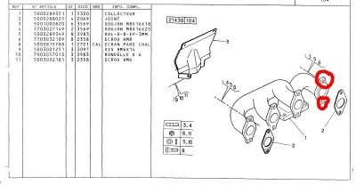

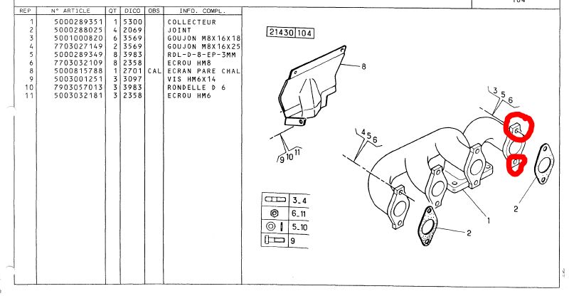

une nouvelle decouverte ce WE en "explorant" mon B110...
de la fumée blanche qui sort entre la culasse et la tubulure d'echappement en accélérant (capot moteur intérieur enlevé)
en regardant de plus prés ce sont les 2 premiers goujons qui sont cassés à l'intérieur de la culasse (à environ 1 cm de profondeur)
donc je peux peut-être experer moins de bruit et plus de puissance après réparation ?
mais en attendant, il me faut extraire ce goujons cassés, changer les joints d'echappement et remonter le tout...
je suis preneur de suggestions en tout genre consignes particulières car je n'est jamais fait ce type d'opération :
- a quel diametre percer ? et comment faire pour bien percer au milieu ?
- quel diametre utiliser pour l'extracteur ?
- est-ce assez accessible avec le moteur en place ?
- faut-il enlever aussi l'admission ?
- faut-il arrosser de degrippant avant l'opération ?
merci d'avance !

Goujons d'échappement cassés = problème connu, oui, je confirme, ça m'est arrivé sur mon Toy HJ 61, sur mon Pinz 712, sur mon B 110 !

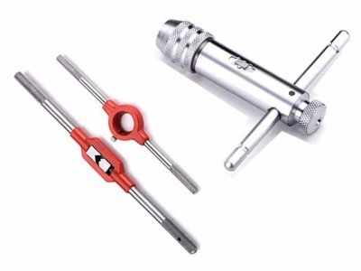

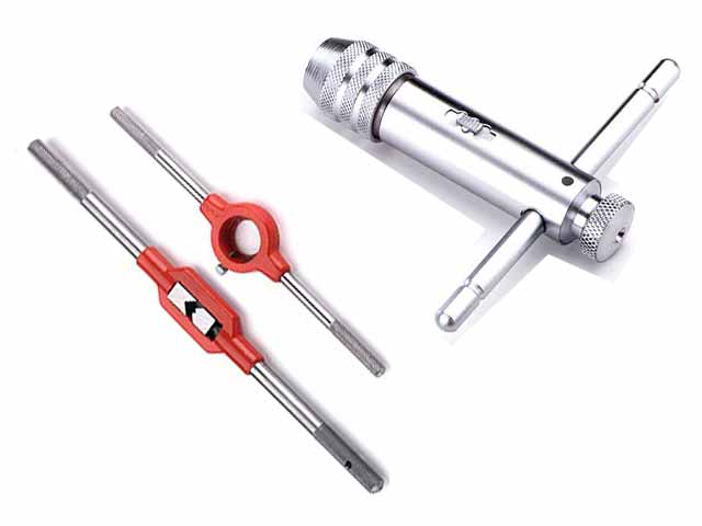

En aparté:
Ceci dit, je crois que c'est un abus de language.... (communément utilisé ceci dit)
Parce qu'un "tourne à gauche" c'est ça: et voici pourquoi:
http://fr.wikipedia.org/wiki/Tourne-à-gauche_(outil)
(damned impossible de faire marcher ce lien!!)
L'extracteur lui étant dit: "à vis" ou "extracteur de goujon" (le bien nommé )
http://fr.wikipedia.org/wiki/Extracteur_de_goujon
Ok, c'était la minute du professeur tournesol qui va pas t'aider dans ton problème.
Mais comme j'utilise souvent ce terme faux (et je le sais), je me suis dit que j'allais chercher une fois pourquoi...
(ben tiens, j'ai que ça à faire )
Alors autant en faire profiter d'autres..... j'espère...
Comme toi j'ai tendance à appelé ces extracteurs "tourne à gauche" parce qu'on les tournes... à gauche.oliv' a écrit :je reccupérerai un extracteur "tourne à gauche" comme préconisé par Hippo,

Re: B110 pb echappement (goujons cassés)
merci professeur ; bon en effet, ça ne m'aide pas directement... mais indirectement, les gens qui s'interessent à mon problème, ça m'aide déjà psychologiquement
allez maintenant, ce n'est pas avec ma psychologie que je vais sortir mes goujons , donc voila :
J' ai la possibilité d'emprunter des extracteurs au boulot.
A verifier mais nous avons des "queue de cochons" (extracteur hélicoidal) et aussi des extracteurs droits (je savais même pas que ça existait) du style : http://www.bricospirit.com/extracteur/4 ... 03905.html
les extracteurs "droits" m'ont l'air pas mal car ils offrent une plus grande surface de contact... mais c'est un avis personnel car je n'ai jamais utilisé ni l'un ni l'autre;
vous avez une idée la-dessus ?
