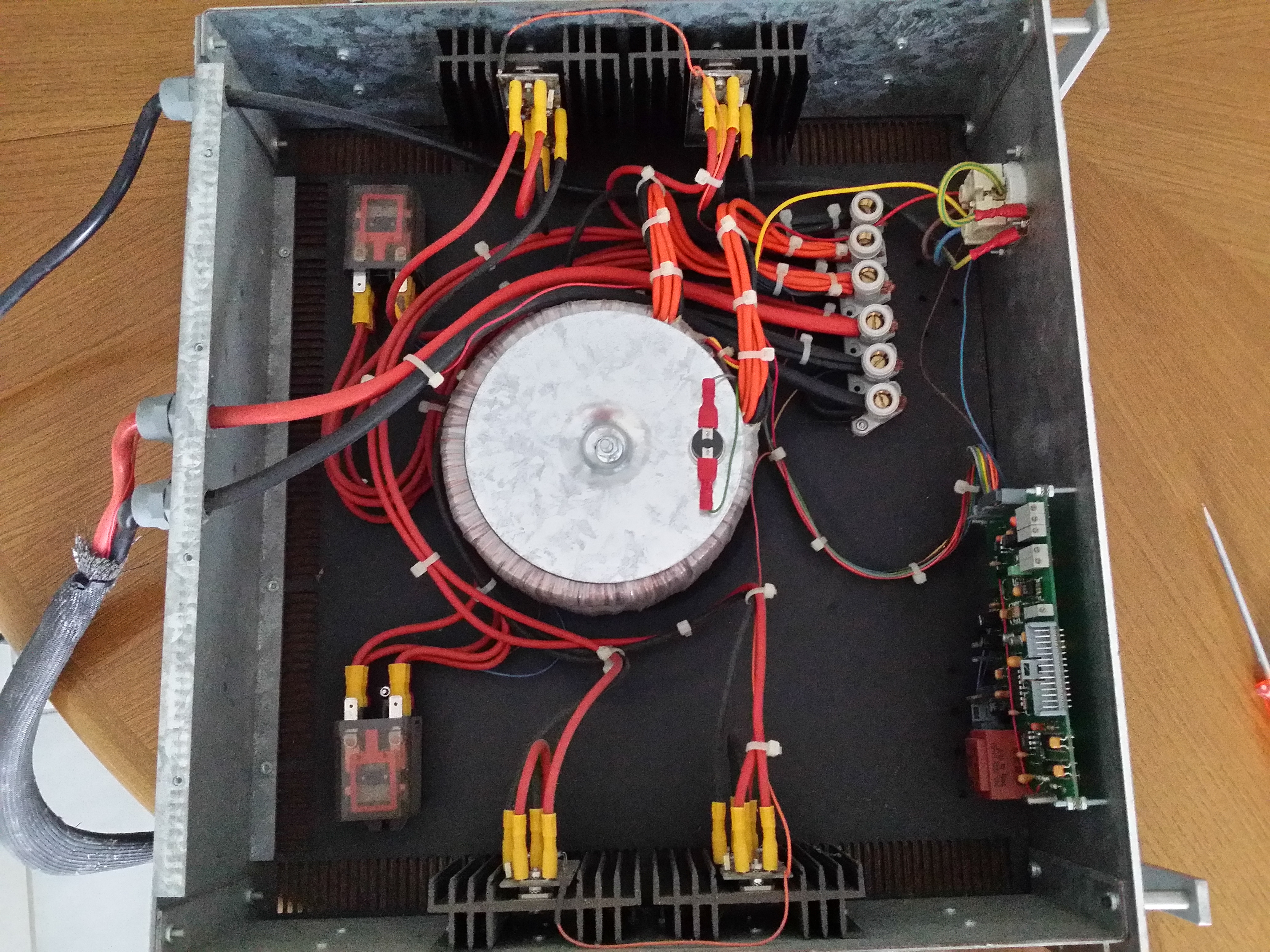

J'ai acheté un convertisseur RMS à un membre du forum, c'est une fabrication française, je l'ai eu à un bon prix car l’inconvénient c'est qu'il est très gros et très lourd pour un 800w.
je l'ai ouvert pour essayer d'en diminuer le volume.
Toute la carcasse est en acier de 2mm d’épaisseur ce qui doit représenter la moitié du poids.
J'ai réussi à gagner 30% du volume et j'ai supprimer une partie des ces enveloppes, il sera dans un coffre.
J'ai oublié de faire une photo, ça sera pour la prochaine fois que j'irais à mon camion.
