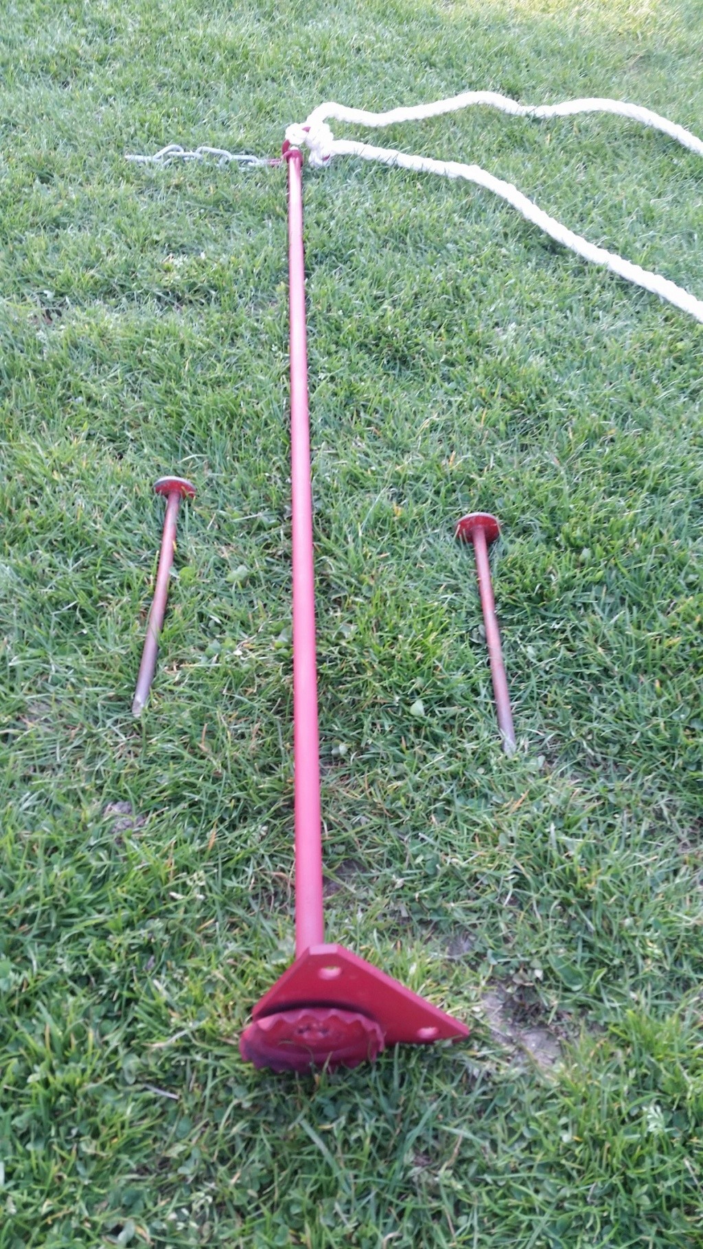

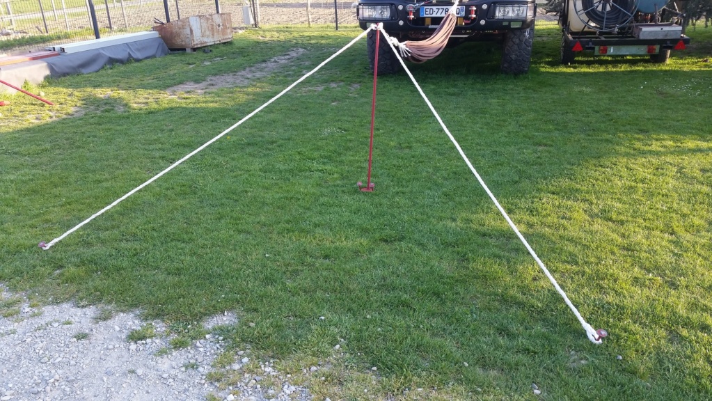

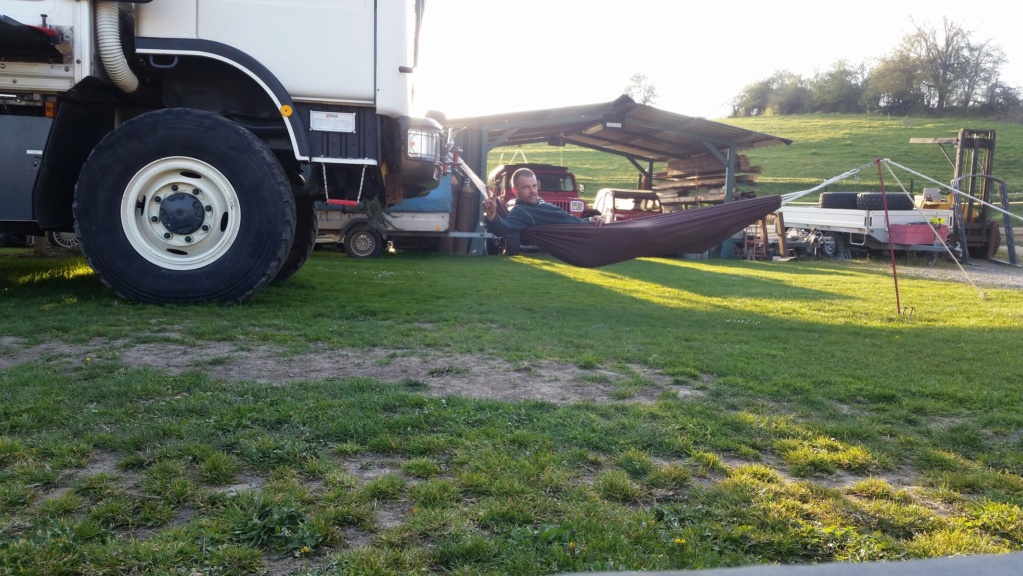

bonsoir tout le monde
aujourd'hui j'ai amélioré mes conditions de confinement
j'ai fabriqué un support :
pour tenir un hamac que j'ai eu en cadeau à noël :
comme ça maintenant j'ai ce pied je peux mettre n'importe où
je ne trouve jamais 2 arbres ayant le bon écartement pour une petite sieste
voici comment régler la tension :
je vous fais un petit coucou
