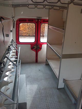

Re: Aménagement B110 4x4 ... XXL
Le miens est également en VASP Incendie. La modification sera effective après la réception par la DREAL.
Le Qualigaz est passé sans problème pour moi.
La carte grise d'origine comportait 6 places.

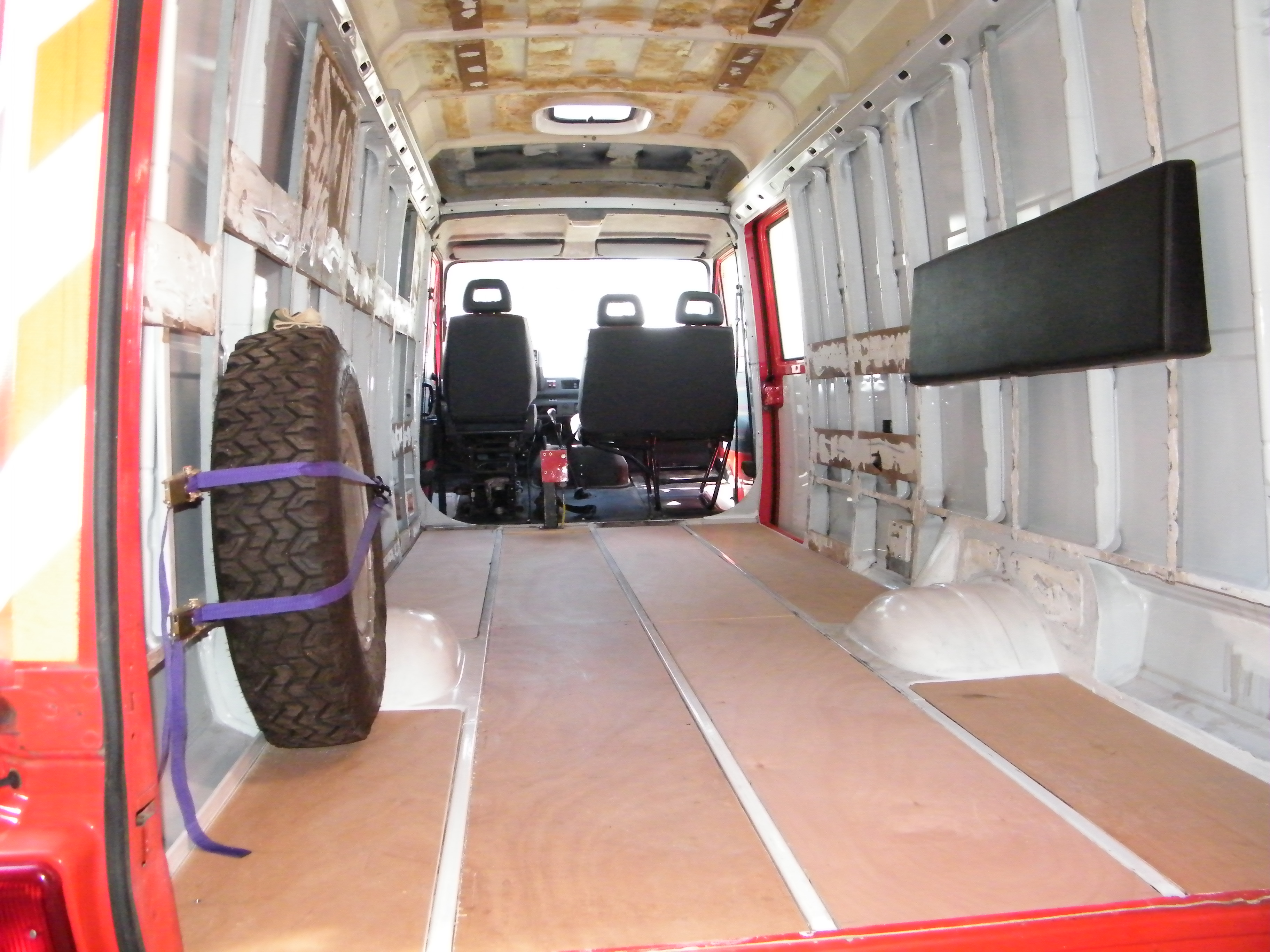

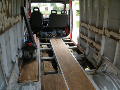

Pour l'intérieur, perso j'ai tout viré même le plancher d'origine du B pour repartir sur une base neuve. Je voulais pouvoir traiter les débuts de corrosion et repeindre au blanc antirouille avant d'attaquer l'aménagement.
Une belle partie de plaisir car le sol était entièrement résiné.
Pour les parois, c'était des grandes plaques de résine recouverte de gelcoat, collée grâce à un mastic très résistant directement sur des traverses en contre-plaqué fixées sur les montants de caisse.
Il a fallu découper des bandes à la scie circulaire de bas en haut pour arracher l'ensemble.
Par contre, tout était nickel en dessous, la caisse est ressortie presque neuve sous la laine de verre d'origine.

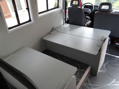

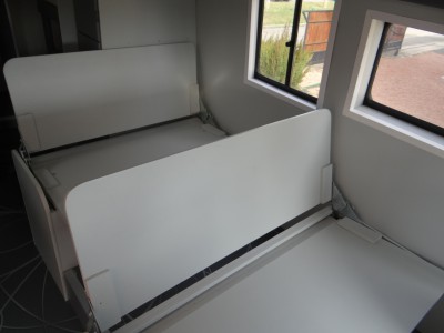

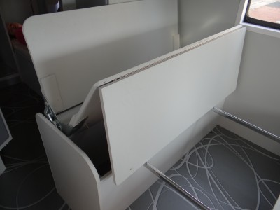

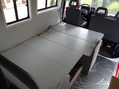

stephane, tes banquettes qui se transforme en lit pour les parents, tu les équipe de ceintures pour les enfants ?
de notre côté, nous n'avons pas récuperer le B, que l'on essaie de trouver la solution idéal, sécurité confort sans tomber dans la banquette RIB à 3200 euros qui de toute façon ne tient pas dans la cabine...
Pour les ceintures, le véhicule datant de 1993, elles sont non seulement pas obligatoires mais pour passer l'homologation il ne faut surtout pas en installer au risque de ne pas pouvoir justifier le l'installation "homologuée" constructeur.
Par contre, ensuite rien ne t'empêche de faire une installation des dites ceintures avec des ancrages bien solides.

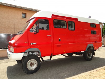

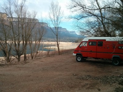

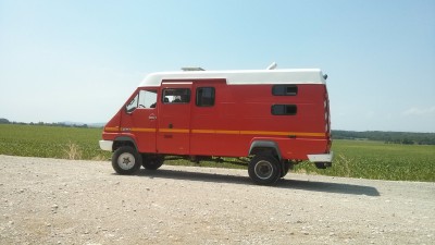

J'ai laissé un peu filer le fil de ce post, il est temps de se rattraper..
Après quelques finitions pour l'examen final, le B110 XXL est homologué en VASP Caravane 5 places CG depuis le 20/07/2015 après un passage à la DREAL qui s'est relativement bien passé (deux petites remarques levées par un simple envoi de photo pas mail), puis nouvelle carte grise... Enfin !

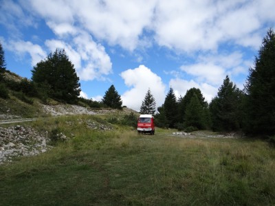

Début Août nous sommes donc parti pour 3 ou 4 jours de test, pas trop loin histoire de pouvoir rentrer si quelque chose devait être corrigé ou modifié, donc direction le secteur de Serre-Ponçon pas de problème, on continu vers le tunnel de Parpaillon pour une superbe ballade avec les bivouacs qui vont bien et puisque que tout va bien on décide donc de faire un petit détour par La foire de Valloire avant de rentrer. Parti pour 3 ou 4 jours c'est après 15 jours de promenade que nous sommes en fin de compte rentré au bercail, content d'avoir pu valider l'ensemble des choix retenu pour notre aménagement.
Il y a deux semaine, on a fais une petite excursion en Catalogne, du coté de Vic, beaucoup de pistes sympathiques même si certaine se sont transformées en remake des routes de l'impossible avec précipice à gauche et montagne à droite + virage serré mais les paysage superbe et bivouac en bord de lac. Là aussi le bilan est très positif, de plus nous avons pu tester les capacités en boite courte pour quelques passages sensibles, je pense que pour ce type d'utilisation à vocation non trialisante c'est très largement suffisant.
Reste quelques accessoires pour compéter la panoplie comme un ou deux panneaux solaire et éventuellement une 3è lame sur les paquets avant car malgré l'apport très positif du remplacement des amortisseurs d'origine par des Monroe gonflables, il m'arrive encore de talonner sur certain trous ou ralentisseurs prononcés.
A bientôt
salut Stephane,
et bien voila un autre B en CC officiel...
c'est du bon boulot!
aurais tu des photos de ton aménagement fini?
je suis sur que ça va intéresser du monde car tu as l'air d'avoir vraiment bien bossé...
Quels étaient les derniers points que le dreal avaient soulevé?
(j'avais eu moi aussi quelques réserves de leur part)
a bientôt

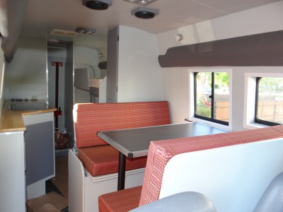

Les 2 remarques de la DREAL portaient sur les bandes haute visibilité jaunes à éliminer et sur le fait de devoir arrondir la tranche supérieur du dossier de banquette avant, bref rien de très important si ce n'est que pour décoller les bande jaune 3M nous y avons passer pas loin de 8 hrs....
Pour l'aménagement des banquette nous avons utilisé une mousse poly en 10 cm d'épaisseur et 28kg/m3 de densité. Installation des réservoirs d'eau usées (2x50l) obligatoire puisque nous avons 200 litres en eau propre Il reste à finir la partie douche et chauffage car actuellement nous avons posé rapidement un webasto 2000S pour passer l'hiver en attendant d'installer une chaudière à circulation d'eau.

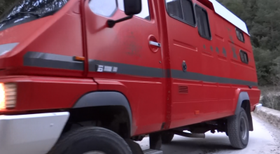

Pour les bandes haute visibilité, le 3M est d'une excellente qualité et l'utilisation du décapeur thermique a été le bienvenue. Les bande étant assez rigide elles se décollent assez facilement mais c'est la colle restante qui pose ensuite problème et là c'est huile de coude et essence F qui en est venue à bout + certaine zone avec une gomme à carrosserie montée sur perceuse.
Avant: Après: Les quelques traces restantes on été couverte par la bande grise que nous avons appliquée sur la longueur totale du B. Par contre les bandes rouge/blanche placées sur le capot et à l'arrière je n'ai pas encore trouvé le moyen de les retirer proprement mais celle ci ne posaient pas de problème pour la DREAL.

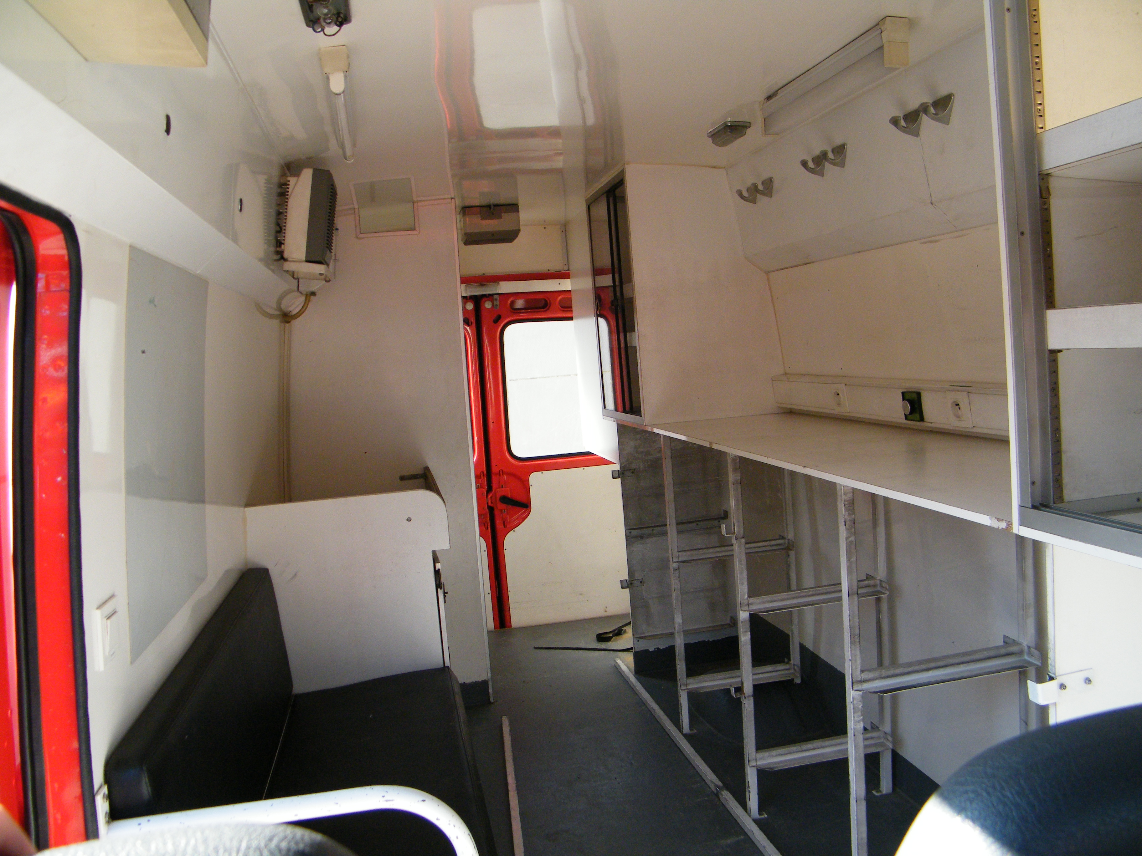

Pour mon B, il était en VASP Incendie 6 places CG pour secours plongée et impropre à la circulation quand on l'a acheté aux enchères.
L’aménagement comportait une banquette latérale, douche et installation 220v. Par contre pour ton réchaud, gaz ou autre ne change rien à partir du moment où c'est un foyer ouvert, donc qui nécessite des aération spécifiques.
