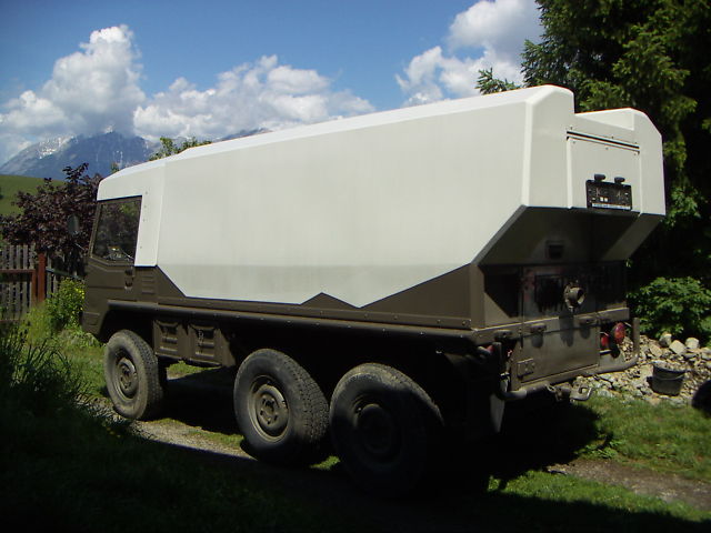

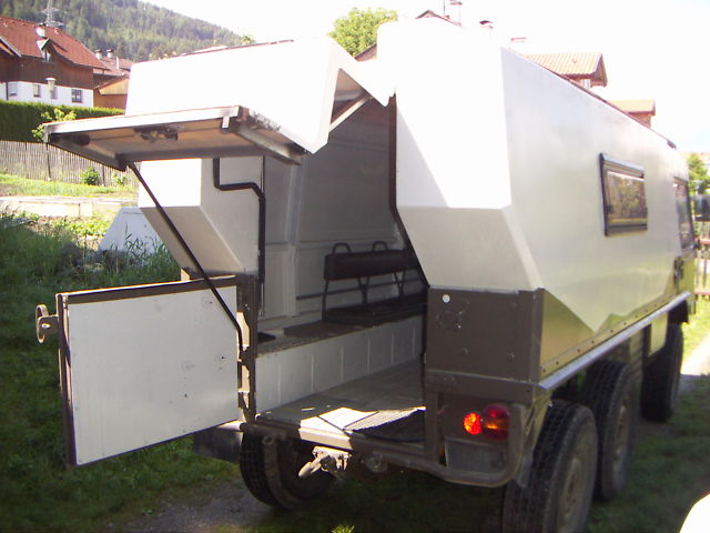

Bonjour bonjour,
Une âme gentille pourrait elle me donner les dimensions extérieures de la cellule ambulance (désolé je n'arrive pas a les trouver).
Ainsi que les cotes de l'intérieur, histoire de me faire une idée du volume...
Si j'ai bien compris les photos d'Amabrom, les parois font 3cm... :lol:
Merci très beaucoup infiniment :lol:

Salut Hedge !
pour l'extérieur :
longueur : 3.10
largeur : 1.80
hauteur : 1.40 (1.75 au milieu )
intérieur :
longueur : 2.60
largeur : 1.75
hauteur : 1.35 (1.70 au milieu)
dans la longueur, tu perds la place de la roue de secours (derrière le conducteur) et les chauffages (derrière le passager )
tu envisages une nouvelle cellule ?
