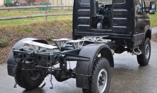

Pour illustration, voici une photo de ce qu'il faut faire...
Référence, http://www.fennec-concept.ch/ (Iveco 55S18 4x4)

Hé bien... , cette photo comporte une erreur de conception... (voire deux si on avait des cotations longitudinales)
Cette fixation en losange montre les deux pivots AV et AR situés au dessus de la fibre neutre du châssis. Cette fibre neutre (rapport à la torsion) se situe en hauteur (sur tous les châssis en échelle) au niveau du milieu des poutres en U qui forment le châssis. Lors d'une torsion du châssis les deux pivots vont se décaler latéralement, ils vont se désaxer par rapport au milieu (en largeur) du châssis. Pour bien le visualiser il suffit d'imaginer que ces pivots soient 1 mètre au dessus du châssis et on comprend bien qu'ils vont se désaxer (chacun d'un côté opposé à l'autre).
Cette fixation en losange est la plus complexe à réaliser. Dans l'absolu, si on veut faire ça "comme il faut", pour que ce soit correct il faudrait 3 conditions à respecter ensemble :
- 1 - que les pivots soient au niveau de la fibre neutre
- 2 - que le losange soit parfaitement équilatéral (même longueur des 2 triangles qui forment le losange)
- 3 - que les deux points fixes se situent exactement au milieu du "centre de torsion du châssis" (autrement dit, sous réserve de fixations des suspensions quasi identiques AV et AR, exactement à mi distance de l'essieu AV et AR)
Dans le cas de la photo présentée :
- en conséquence du point 1, il va y avoir non pas un vrillage de la cellule mais une torsion latérale par rapport à l'axe longitudinal, l'AV de la cellule voudra suivre le décalage latéral d'un côté du pivot AV et l'AR de la cellule voudra suivre le décalage latéral du pivot AR. Autrement dit, vu de dessus la partie AV de la cellule voudra devenir un parallélogramme, tordu à gauche par ex, et la moitié AR un parallélogramme tordu à droite, de part et d'autre de la ligne de fixation des deux points fixes. Si on veut être très précis ce n'est même pas un parallélogramme puisqu'il devrait aussi y avoir un allongement du faux châssis côté droit sur la partie AV (et raccourcissement de l'autre côté), inversement dans la partie AR, raccourcissement à droite et allongement à gauche. Grossièrement le faux châssis devrait se tordre pour devenir un S.
- éventuellement en conséquence du point 3, à supposer que les deux points fixes ne soient pas exactement à mi distance des essieux AV et AR et (pire) que le pivot AR soit en AR de l'essieu AR, les décalages latéraux des pivots ne seront pas de même valeur.
Après, à chacun de savoir ce qu'il considère comme une "liberté admissible" prise par rapport aux conséquences géométriques, liberté qui aura obligatoirement des conséquences sur la structure de la cellule, admissibles ou non.
Perso, ne sachant pas calculer ce qui serait admissible ou non sur ma cellule, si j'avais à faire ce boulot je ferai en sorte qu'il n'y ait pas de contraintes sur la cellule et donc je respecterai le plus scrupuleusement possible la "dictature de la géométrie dans l'espace"...
- Bruno Jordan

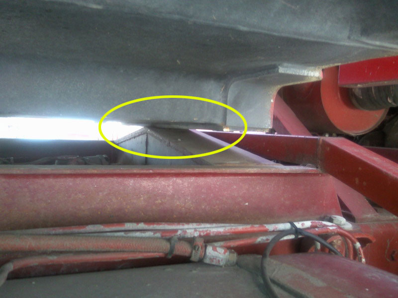

On pourrait imaginer que le faux châssis soit simplement posé ou fixés avec un système de rail sur les platines AV et AR ainsi plus de problème de contraintes latérales.
Re: Faux-châssis
new one a bien expliqué la situation
j'ajouterais que si les pivots sont bien alignés suivant la fibre neutre, il n'est pas nécessaire qu'ils soient équidistants des points fixes
par contre le pivot plus éloigné des points fixes doit avoir un "certain"jeu longitudinal pour absorber une flexion longitudinal du châssis (exemple: camion posé en équilibre sur la boite transfert en haut d'une descente ...)

Je suis OK pour dire que si les deux pivots sont au niveau de la fibre neutre le losange n'a pas besoin d'être isocèle.
Par contre ils doivent tous les deux avoir un jeu longitudinal, le vrillage du châssis le fait raccourcir. On peut y ajouter des flexions dans la verticalité qui vont créer des différentiels de longueurs entre châssis et faux châssis. Ceci est valable dans les deux cas (qui peuvent s'additionner) aussi bien pour le pivot AV que l'AR.
Puisqu'on se prend au jeu de la réflexion ils devraient aussi y avoir une liberté verticale, supposons un gros à coup qui fait que le milieu du châssis (où sont les deux points fixes) s'enfonce les 2 pivots ne seront plus alignés dans le sens de la hauteur, l'AV et l'AR de la cellule devront monter plus haut que les 2 pts fixes, la cellule devra se tordre comme une douelle de barrique (on a les références qu'on mérite... )
Perso, jamais je ne me lancerai dans la construction d'une fixation en losange. D'ailleurs pourquoi faire ? Sur un châssis très long
peut être mais sur nos camion nous avons des empattements courts et des petits porte à faux AR (en principe) donc une fixation 3 points répond parfaitement au problème. Si la fixation AR (pivot ou 2 pts fixes) est à l'aplomb de l'essieu AR (vivement conseillé) le porte à faux AR du faux châssis ne sera pas bien long. La fixation 3 pts supprime les contraintes évoquées précédemment pour la fixation en losange et sa complexité.
Au cas où vous l'auriez oublié... deux pts fixes près de la cabine et un pivot AR au niveau de la fibre neutre (avec un peu de liberté longitudinale) c'est le top...

pour ça il suffit de monter les pivots sur silentblocsnew-one a écrit :Puisqu'on se prend au jeu de la réflexion ils devraient aussi y avoir une liberté verticale, supposons un gros à coup qui fait que le milieu du châssis (où sont les deux points fixes) s'enfonce les 2 pivots ne seront plus alignés dans le sens de la hauteur, l'AV et l'AR de la cellule devront monter plus haut que les 2 pts fixes, la cellule devra se tordre comme une douelle de barrique (on a les références qu'on mérite... )
pour le reste je suis d'accord avec toi ... sauf si on me démontre où est l'erreur !

posé, posé ... posé ?j-loo a écrit :hihi, c'est peut être pour eviter tout ses problèmes de contraintes que "gallin socodes" (concepteur de vehicules incendie) ne s'est pas trop "embété" pour le pivot sur mon camion !! j-loo
vraiment ? je rêve !... regarde bien, il y a bien quelque chose qui attache les deux partie ...
sinon en cas de renversement il se passe quoi ?
