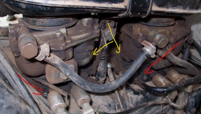

Re: Réglage carburateurs, une adresse ?
Bon alors !!
Hop ! j'ai bidouilles les vis dans tout les sens ! paf voila !!!
Mais naaaan !

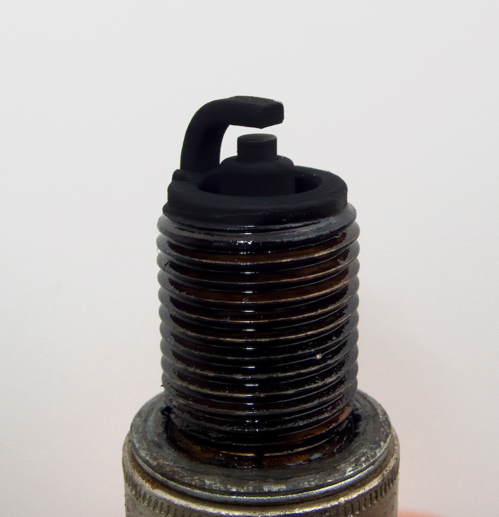

D'abord les bougies ont une mauvaise mine...
Noires en haut, presque chocolat foncé sur la vis....
Heum heum heu je sais plus trop ce que cela veut dire, je vais chercher ca ne doit pas être compliqué à trouver comme info !
Ensuite j'ai joué avec les vis (flèches rouges) que j'ai identifié, avec la doc du pinz, comme étant les vis de richesse ("réglage mélange" dans la doc), les vis de ralenti étant a priori de l'autre coté des carbus (flèches jaunes), j'espère ne pas m'être trompé !
J'ai obtenu un rythme et un son du moteur et de l'échappement qui à l'air confortable et tranquille, peut être pas le plus lent, mais plus lent j'avais la sensation d'entendre un écart de temps en temps, genre 3-4 cycles (Pom pom...pom pom... pom pom.............pom pom.. pom pom ) et une sorte de sursaut visible en regardant le moteur, il à l'air de donner un coup sur le coté droit juste aprés l'ecart de rythme...
Donc je suis resté à ce rythme calme et tranquille...
Pas de fumées excessives, au démarrage a chaud sans starter il se cale tout au seul au ralenti peinard, sans forcer...
Avant tout ca moteur encore froid, le pot d'échappement crachait pas mal, j'ai mis carton d'ans l'axe du pot, pour voir.
Au rythme lent mais un peu saccadé, dont je parle plus tôt, ca projette moins de gouttelettes sauf à l'accélération (au point mort hein j'ai pas de galets ).
Au rythme légèrement plus rapide mais carré, qui tourne rond (si un carré peu tourner rond ) bin ca projette vachement moins.... mais le moteur était chaud à ce moment la... J'ai éteint et j'ai rallume plus tard mais bon c'est pas un démarrage a froid non plus, je regarderais un autre jour !
Mais le pot n'est pas complètement sec, de l'eau goutte au ralenti et un peu plus à l'accélération...
J'ai oublié de regarde les bougies après le réglage, mais je pense qu'il faut rouler pour que ce test visuel dise quelque chose non ?
L'objectif de ce réglage est de réduire la pollution du machin, qui était réglé + riche pour l'Afrique, et de passer facile l'anti-pollution en Aout car tous les ans je dois le passer, je suis en CG normale - camionnette ou un truc dans ce goût la...
Voili voilou !!
Hedge (régleur richesse Zenith sur Pinz en herbe )
Voili voilou !!
Ca n'a pas l'air mal ton réglage.Hedge a écrit : Ensuite j'ai joué avec les vis (flèches rouges) que j'ai identifié, avec la doc du pinz, comme étant les vis de richesse ("réglage mélange" dans la doc), les vis de ralenti étant a priori de l'autre coté des carbus (flèches jaunes), j'espère ne pas m'être trompé !
Pour les 4 vis de richesse (flèches rouges), elles sont maintenues en position (pour que le réglage soit stable) par de minuscules joints toriques. Avec le temps ces joints s'usent ou se cassent, à vérifier.
L'idéal est de trouver un vieux mécano ou un mécano branché voitures anciennes et il te montre l'art et la manière de régler, quand tu l'as fait une fois c'est bon, tu le referas sans pb.
Jacomo, ex régleur en herbe
