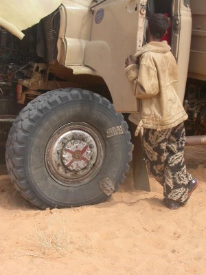

Réparation au Burkina !!!!!
Marie-Françoise dite Mamy
http://papyetmamyenvoyage.kazeo.com/

je profite que cette question est maintenant illustrée de belle maniere par mamy33 ici ,
je suppose que c'est son pneu (monté sur daily jantes alu tubless )
mais quand on sait combien juste un résidu d'étiquette creve une chambre a air , je vois mal mettre une chambre là dedans ou vraiment a très court terme... et sinon je sais pas comment ils font pour étanchéifier tout ça ? un tube de silicone ou polyuréthane ou ils chauffent du caoutchouc ? un emplatre collé vulcanisé en plus de la couture ? :roll:
