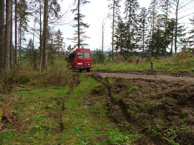

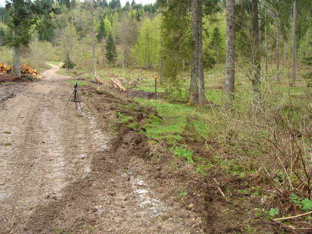

on s'eloigne du sujet initial mais maintenant que je sais faire des videos "à la demande" j'en profite !
pour ilustrer un passage de fossé avec 3 empattements différents :
bien sûr, les Def sont réhaussés (tous sauf le gris foncé td4, "stock")
convaincus ?
convaincus ?

Pour qu'un comparatif soit vraiment valable, il faut que les véhicules soient quasi identique et surtout équipé pareils.
Le 130 à la fin qui est le seul à sortir est aussi le seul équipé de pneus MUD...
Merci pour la video
Merci pour la video

en fait non, le 110 blanc aussi, avec une réhausse de +7 (+10 pour le 130)bpoursin a écrit :Pour qu'un comparatif soit vraiment valable, il faut que les véhicules soient quasi identique et surtout équipé pareils.
Merci pour la video
mais tu as raison , ce n'est vraiment pas fiable, les angles d'entrée/sortie sont différents, les réhausses aussi, les puissance, et les pilotes .... Piérrot (130) est vraiment , comment dire ça élégament ? , "bourrin" ! !
Pinz Power !

Powet all ,
bon je suis aller faire des testes de je met pas mon pied sur l'embrayage sinon je tape
Je suis retourner aux mêmes endroits ,mais les bucherons et la pluie sont passé par la ,se qui donne un trou qu'il n'y avait pas l'autre jour .
Sinon je me suis fait mon premier 500 m de hors piste (fin de la vidéo) ,juste bibi avec ses pieds en repérage de souche d'arbre.
La sortie fut hot ,dommage pas sur la vidéo ,mais j'ai bien cru pas pouvoir revenir sur la route.
La video
http://www.youtube.com/watch?v=r7kXMsJoKwE
Hi comme il lève la patte se sprinter ,sinon sa motrice quand même bien ,bon faut pas abuser hein.....
Apluche
