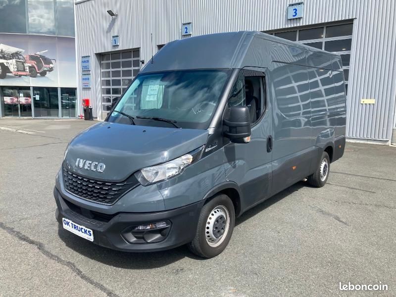

Bonjour Tout le monde, ça y est, j'ai acheté mon Iveco Daily 12m³ boite automatique - je vais le chercher mardi prochain à lyon (je suis dans le 66)

Le modèle trouvé et un Daily 35S14 v12 en propulsion de 2020 avec boîte automatique.
