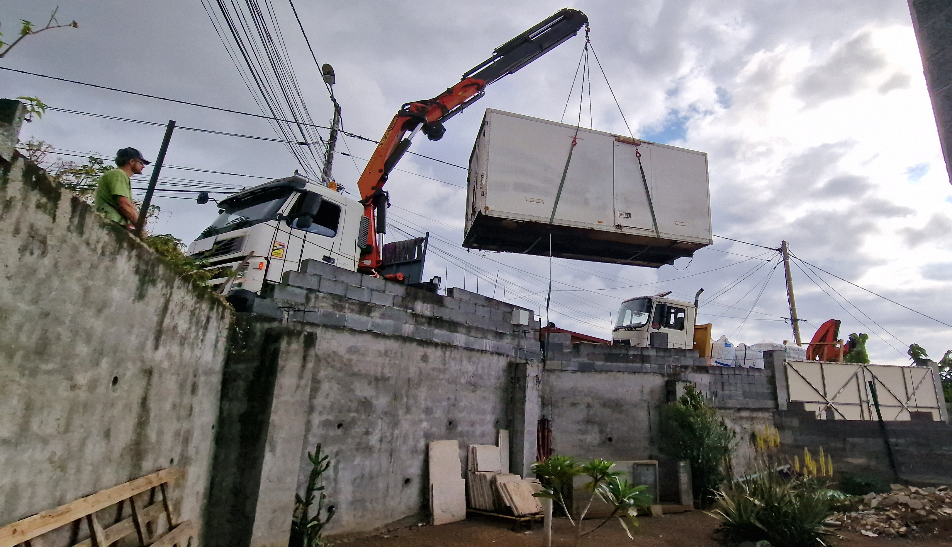

Je viens d'acheter une vieille cellule frigorifique pour mon camion Man F2000 4x4 19.293.
La taille de la cellule colle parfaitement aux dimensions maximale de mon barré rouge, c'était vraiment inespéré !
Donc les dimensions extérieures de la cellule sont :
2.5 x 5.35 x 2.32m Ht.
Avec le transport, ça m'a coûté 2000€

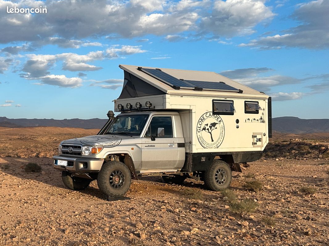

en fait ce que tu veux faire , je pense, se rapproche du concept de chambre de toit alcar sauf que tu veux le faire dans le sens de la largeur alors que c'est dans le sens de la longueur sur alcar, et que tu veux faire 2 pentes identiques.
et puis en effet comme tu veux mettre du poids et que ça va faire une taille conséquente tu es effectivement obligé d'avoir une assistance au levage.
tiens j'ajoute une photo d'un truc dans les annonces aujourd'hui, c'est evidement un pick up plus petit et en textile là ou tu veux faire du dur mais ça illustre un peu.
mais les soucis d'étanchéité sont assez similaires dans le sens ou il faut que tu ais une "demie boite" qui a des rebords pour que l'eau ruiselle aussi bien ouvert que fermé, mais ça je pense que tu l'as compris.et puis en effet comme tu veux mettre du poids et que ça va faire une taille conséquente tu es effectivement obligé d'avoir une assistance au levage.
