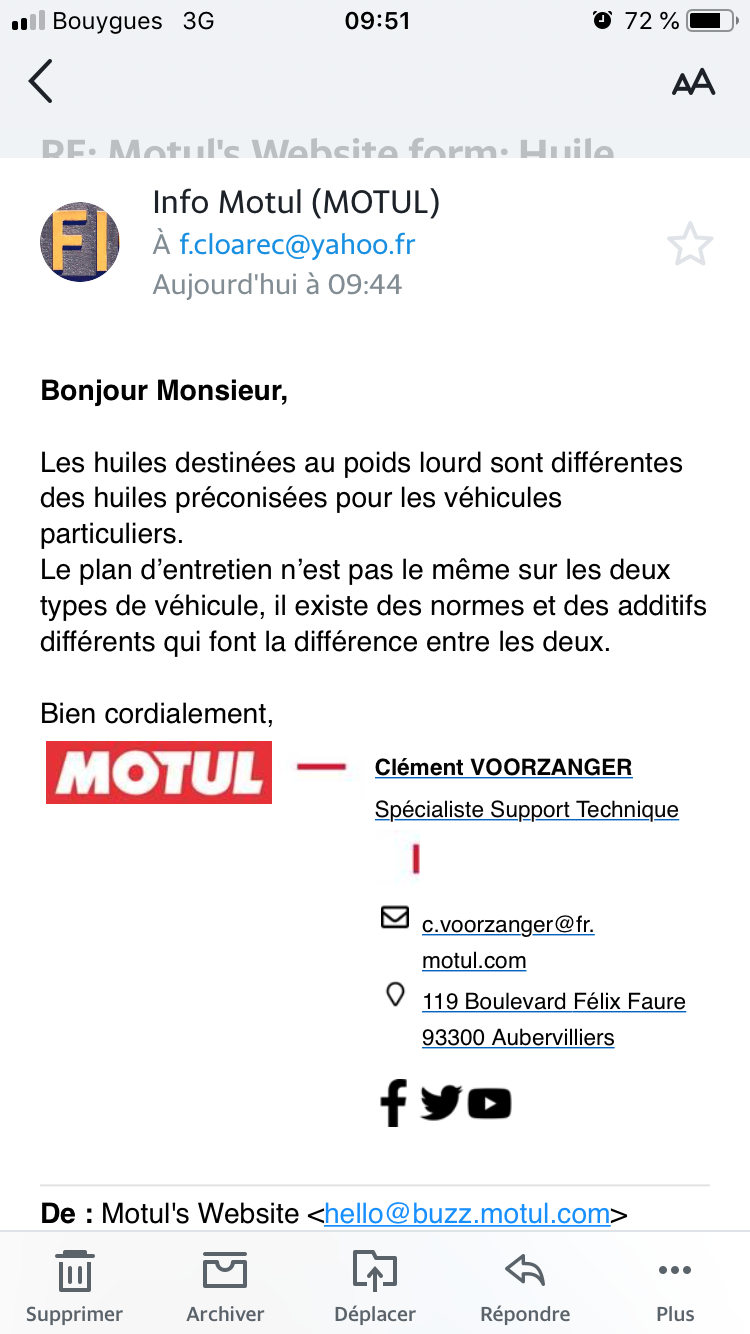

J’ai eu une réponse de motul
Voilà
Eh ben il y en a des quantités d’huile
Voilà
