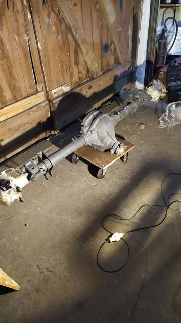

J'ai trouvé le pont sur ce site:
https://allegro.pl/
j''ai reçus mon pont hier soir (dimanche
Le moment de vérité ce soir ou demain
Tous est réparable, mais ne connaissant personne ici en Allemagne et vu le prix de la main d'oeuvre spécialisée ici. je crois que je m'en tire bien
https://allegro.pl/

ça y est le pont est remplacé pas de souci particulier, juste l'entraxe du support de barre stab qui n'est pas le même (1cm de difference).
J'ai donc commandé de nouveaux support.
Donc on peut dire que d'un point de vu interface c'est ok, à voir dans le temps mais je pens pas avoir de problème(j'ai mis en 4x4 et low range pas de pb aussi).
Par contre il faut que je m'attaque maintenant à un bruit(qui était présent avant le changement de pont), il s'agit d'un bruit de grincement, en frein moteur et marche arrière, situé au milieu du camion. J'ai pas réussi à trouver pour l'intant l'orrigine, j'ai l'impression qu'l s''agit du palier de cardan.
Une idée?
Une idée?

J'avais un bruit(voir au-dessus)2uma a écrit : ↑22 mars 2022 11:36 Par contre il faut que je m'attaque maintenant à un bruit(qui était présent avant le changement de pont), il s'agit d'un bruit de grincement, en frein moteur et marche arrière, situé au milieu du camion. J'ai pas réussi à trouver pour l'intant l'origine, j'ai l'impression qu'l s''agit du palier de cardan.
Une idée?
En allemand "Kardanwelle" donc pour moi c'est un cardan, mais c'est sûrement un arbre de transmission.
