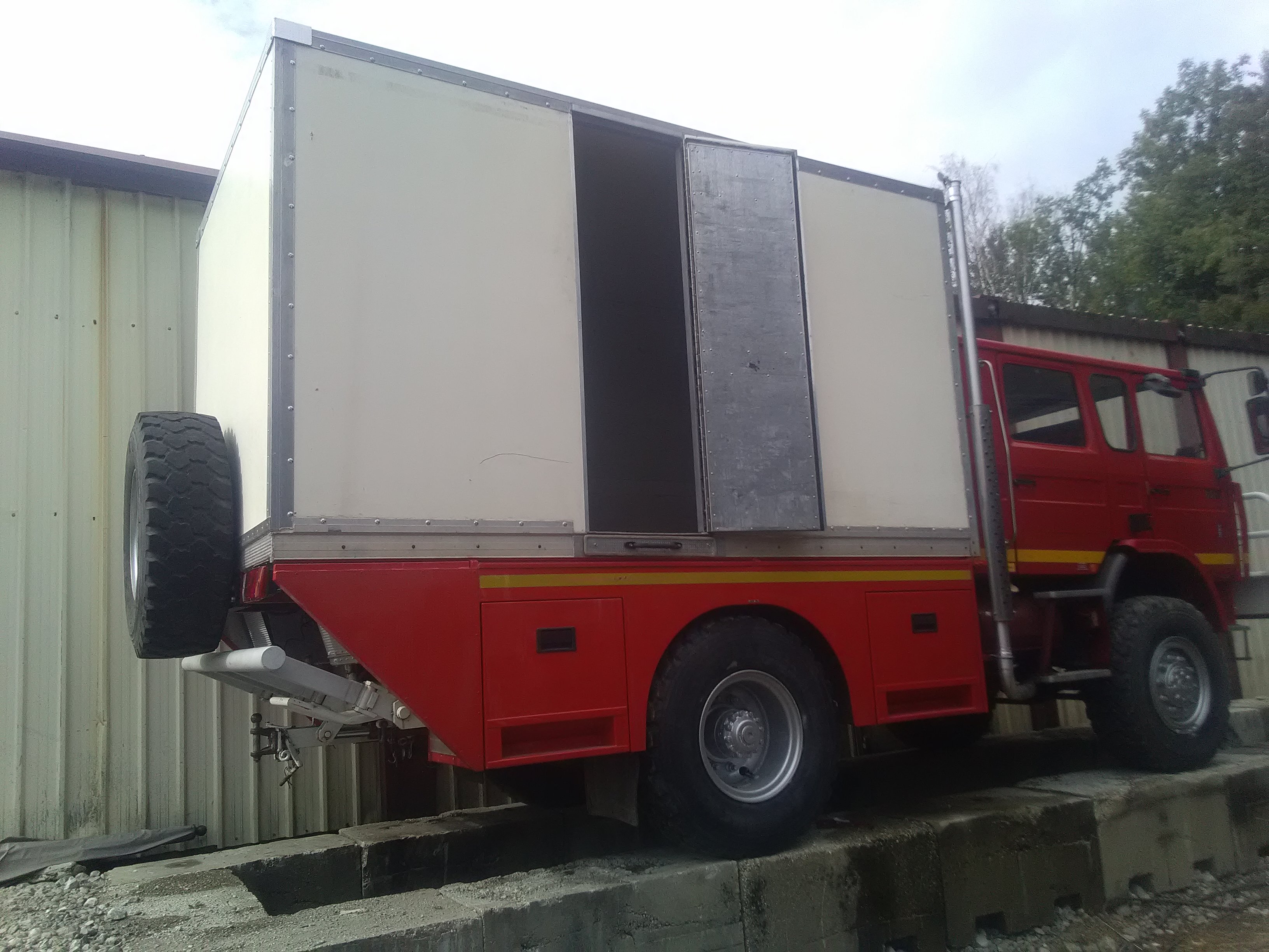

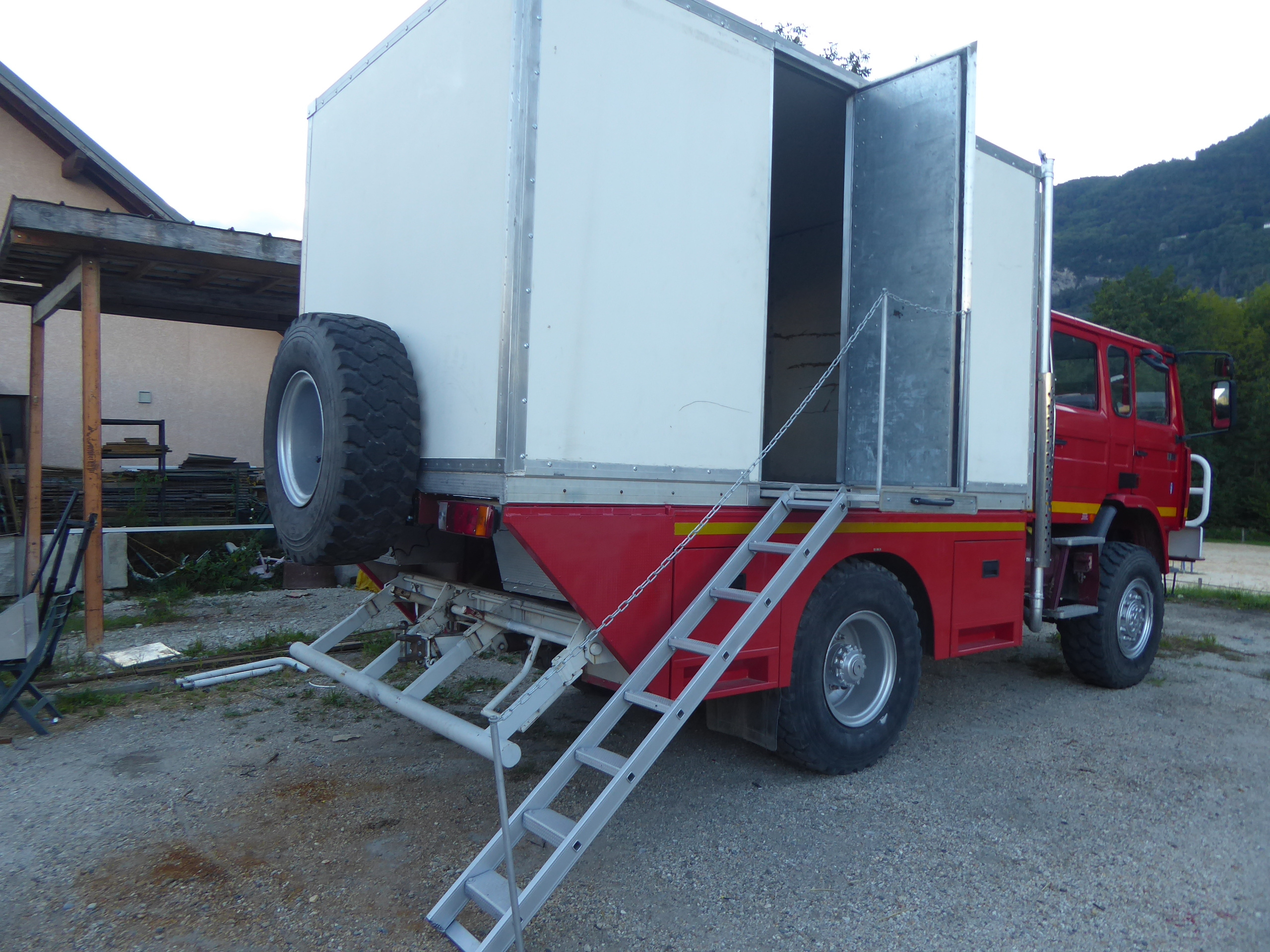

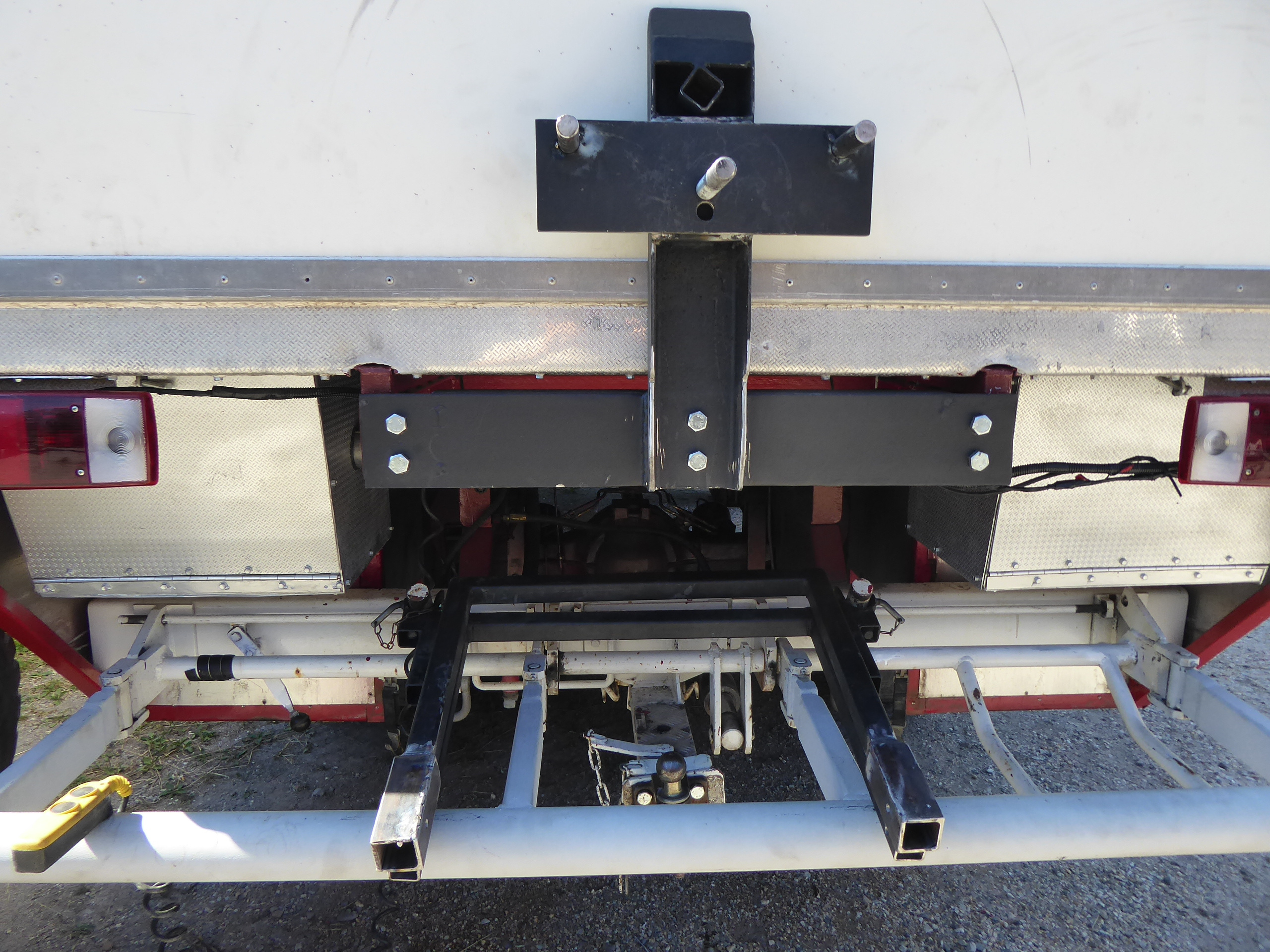

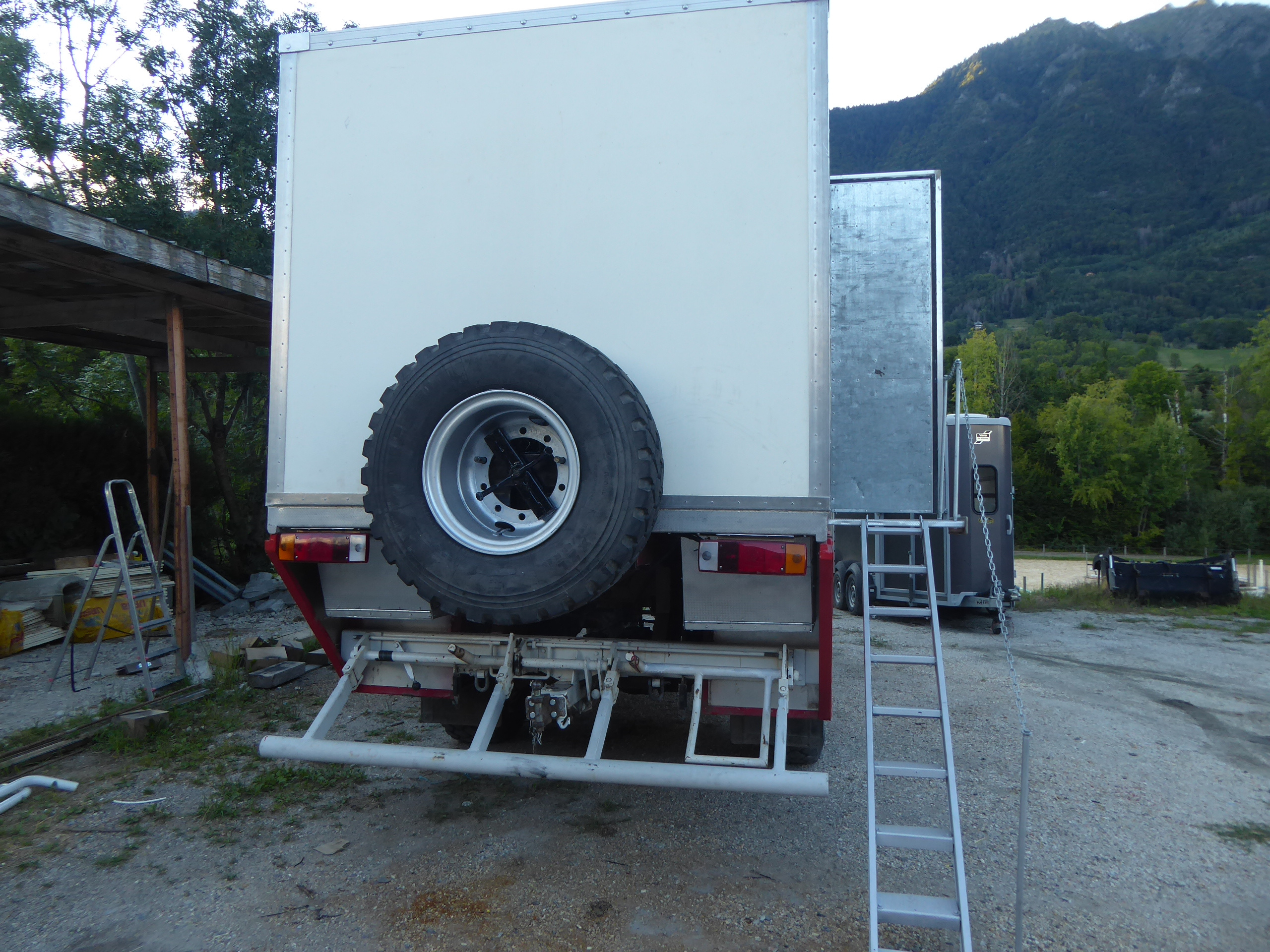

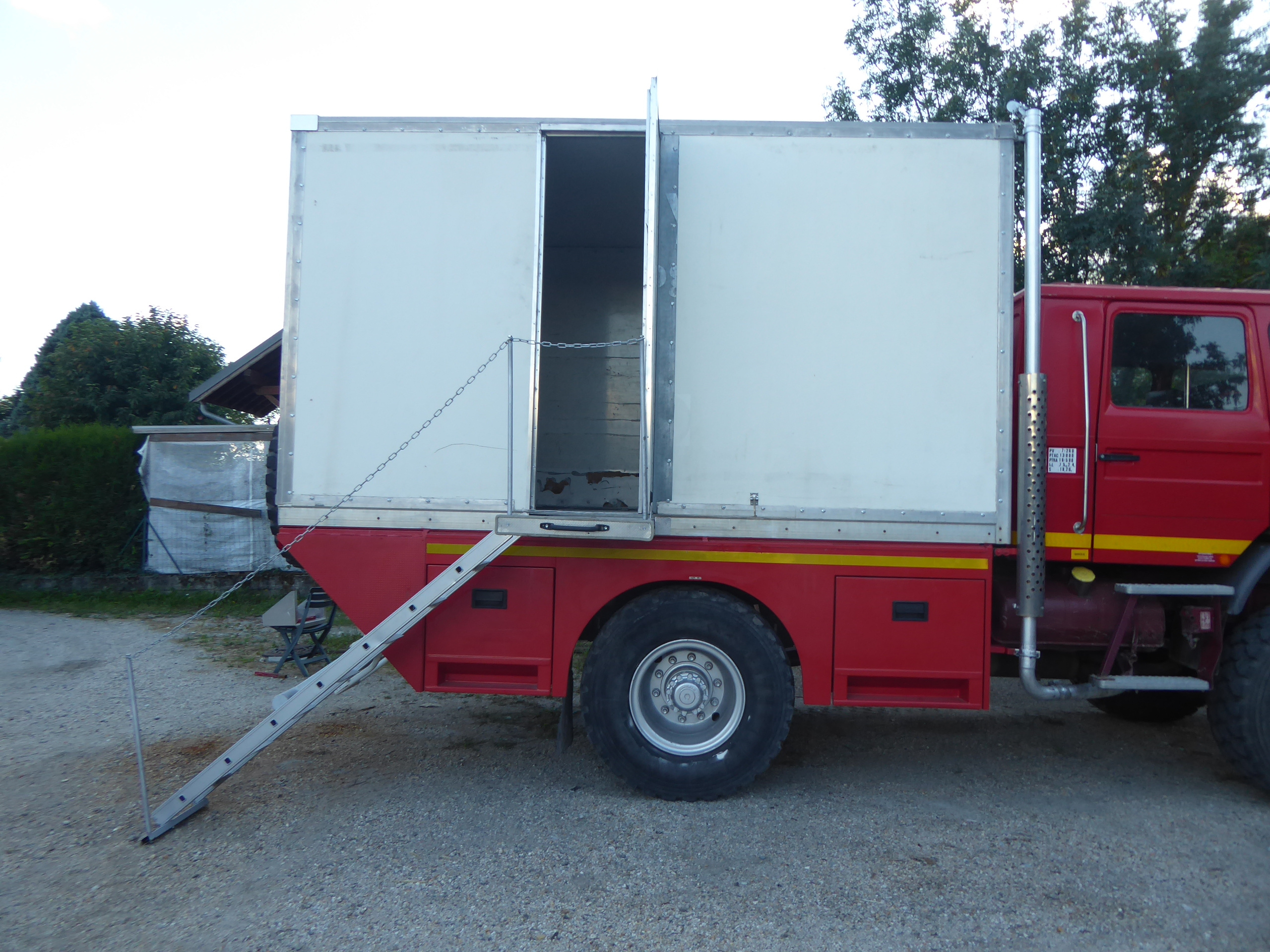

Bonjour , rectification de la platine de la roue de secour et amélioration de l'accessibilité plus sécurite avec main courante et blocage de la porte sur la plateforme de la cellule, pour 5 mns de montage .

Ça avance , bien l'accès a la cellule ...... par contre je voudrais bien savoir où tu as trouvé l'échelle .......... j'ai du mal a en trouver une , vu sur manomano mais en rupture de stock .

Bonjour, CAMELRAID , j'ai fabriqué l'échelle d’accès avec une récupe d'un morceau d’échelle et des morceaux de plaques alu de 3 mm qui étaient sur l'ancienne cellule pompier que j'ai démonté . Les barreaux sont pris en sandwich avec la plaque qui sert de marche avec des boulons et écrous traversant les barreaux de l'échelle plus rigides que des rivets .

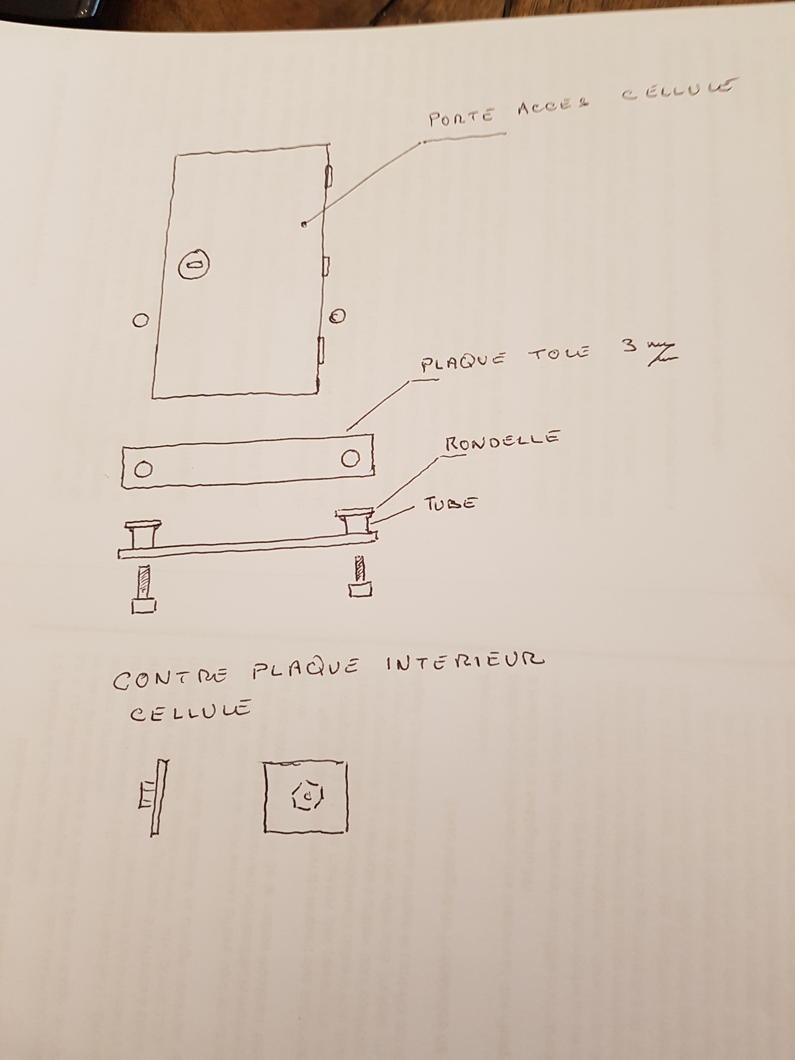

Pour ma part j'ai dans l'idée de faire des fermetures de sécurité ( porte d'entrée et trappes de coffre ) avec des boulons antivol de roues de voiture

Oui ,sans doute une bonne idée . Mais tu peux éclairer ma lanterne sur la façon de faire merci.

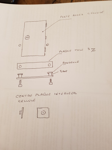

Ok ......... mais pour que ce soit compréhensible je pense qu'il faut que je fasse un croquis

Je veux bien un croquis .

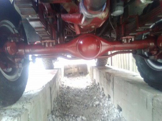

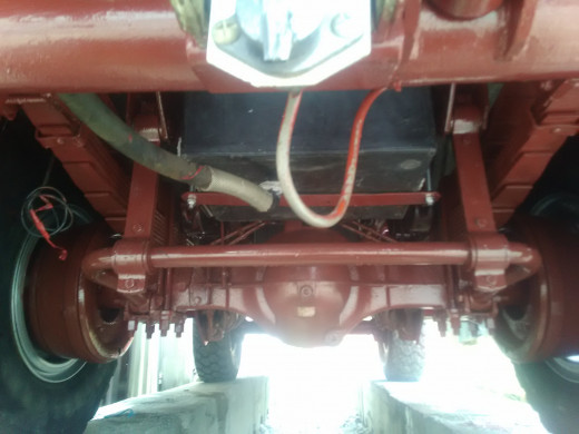

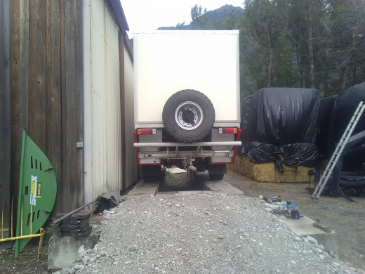

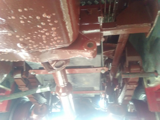

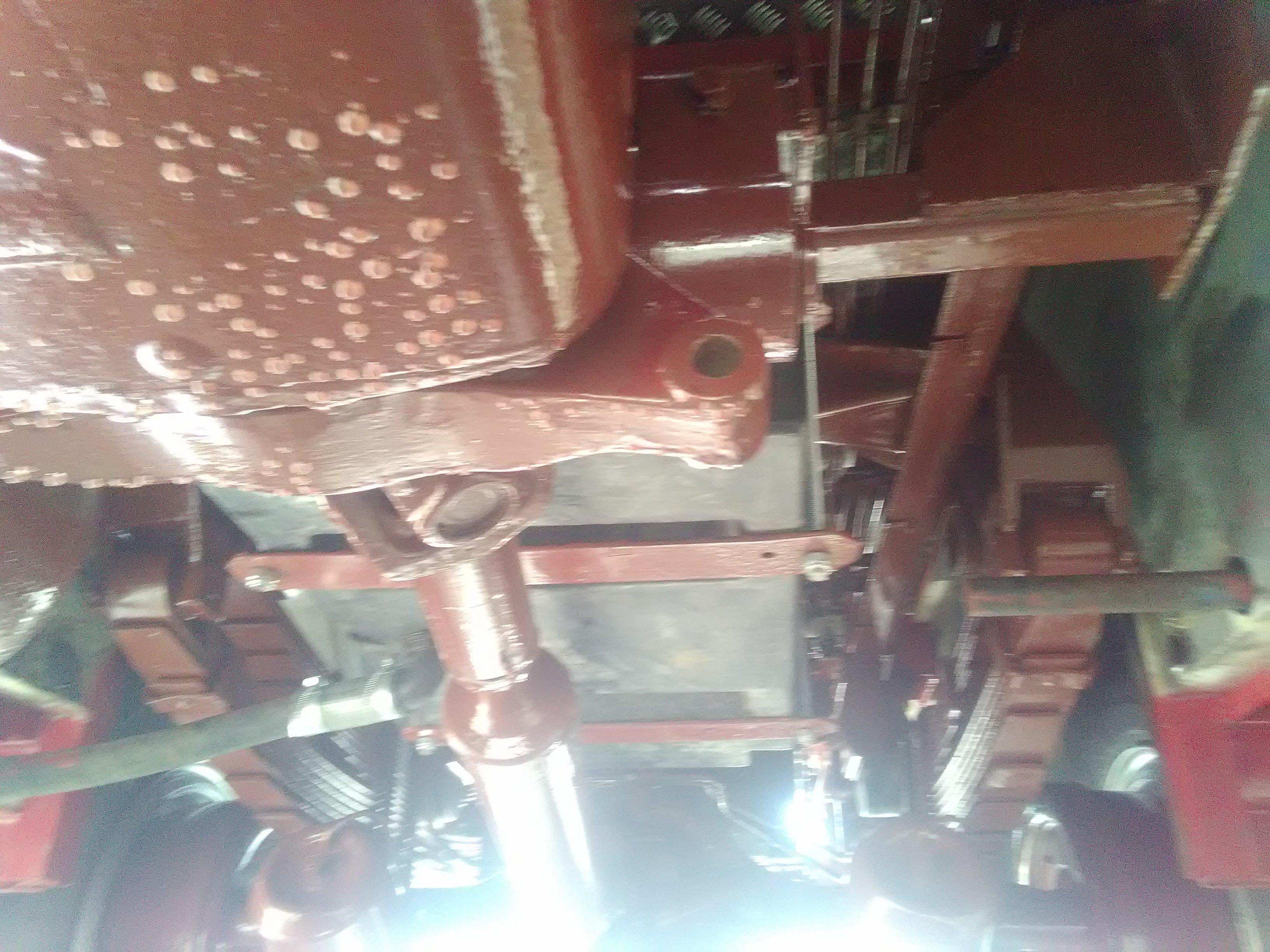

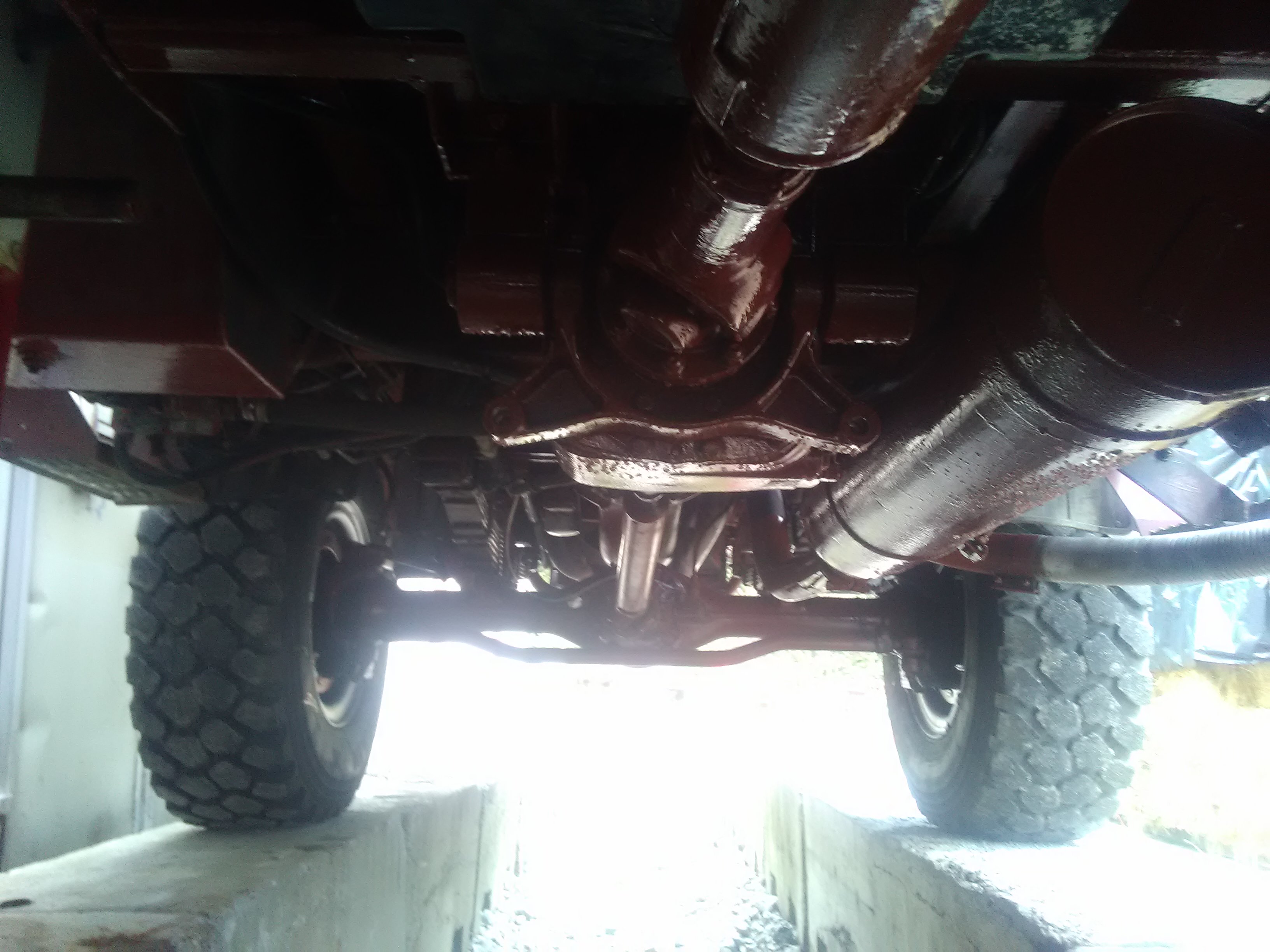

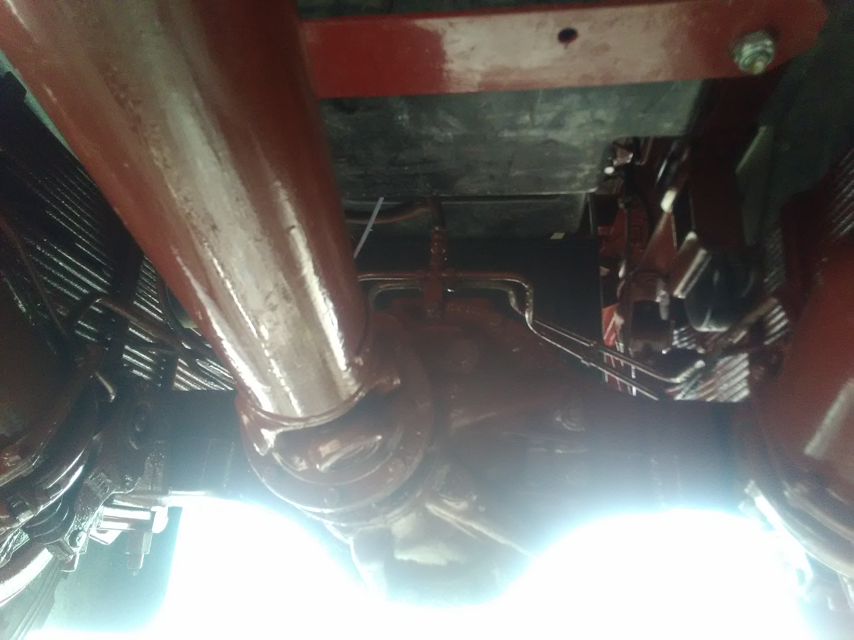

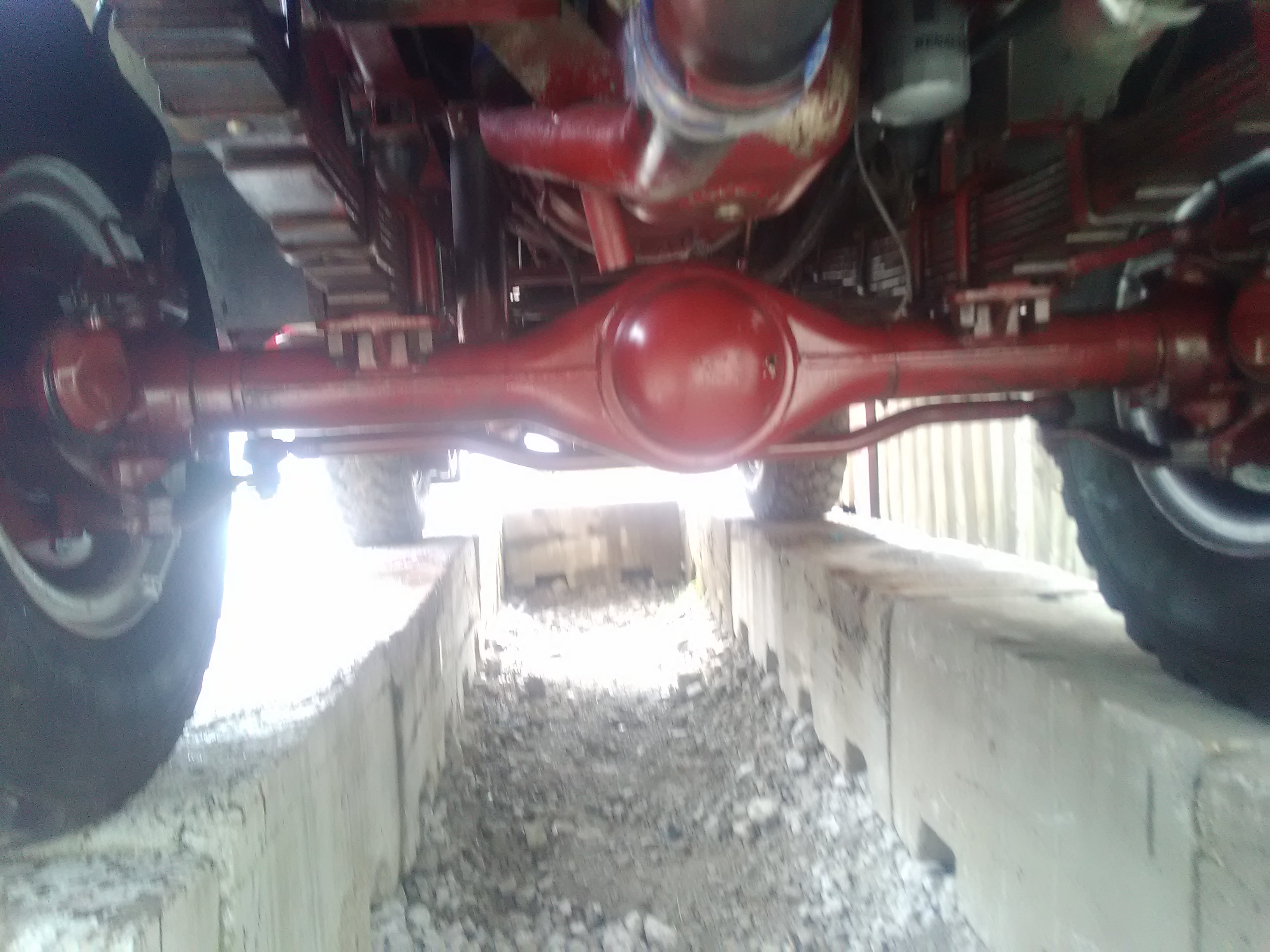

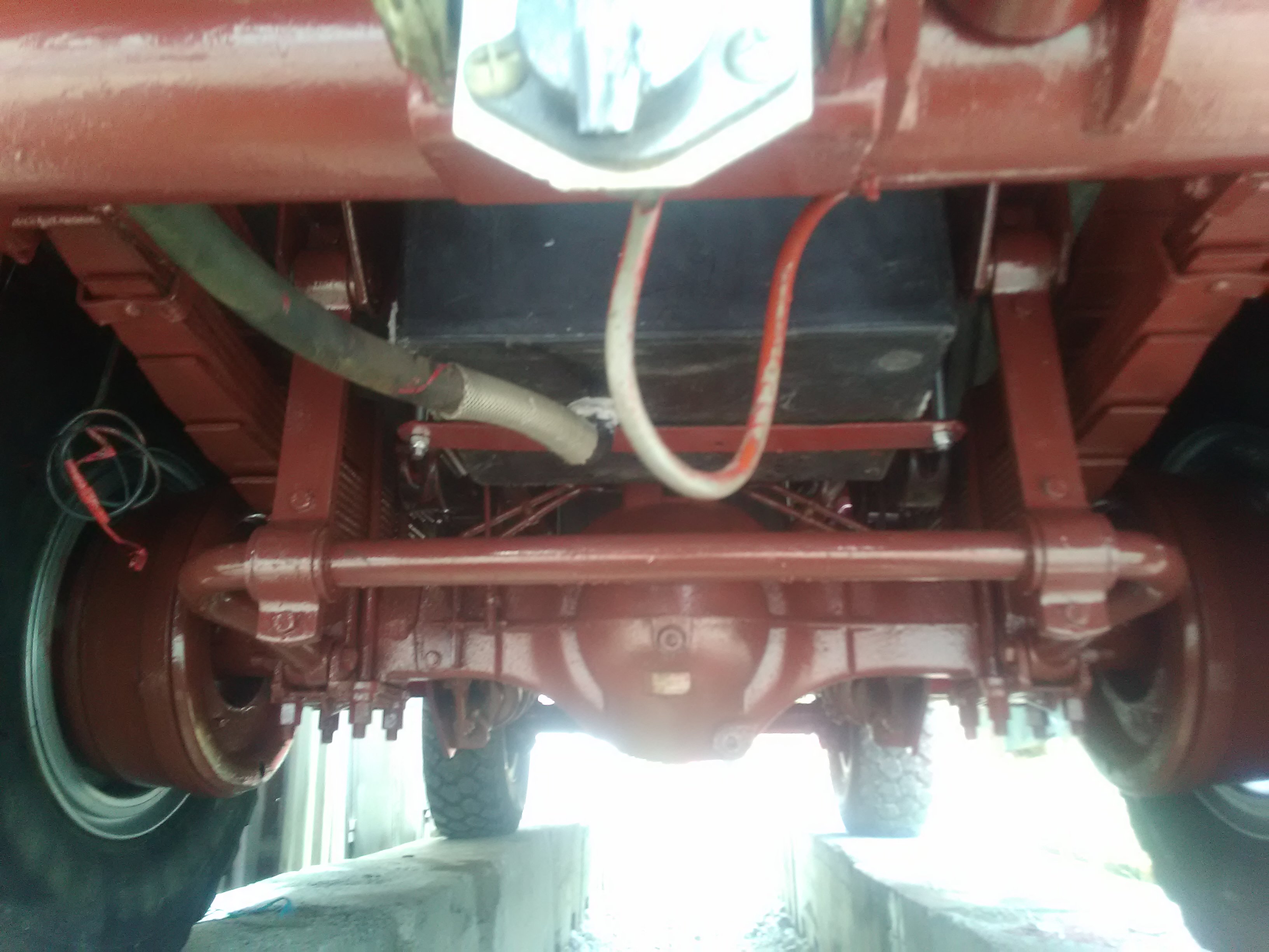

Bonjour à tous, La suite des travaux . Bientôt 15 jrs dans le châssis à gratter nettoyer passer l'antirouille et la peinture tous ce qui n'a pas été fait par dessus quand la caisse n'était pas encore installée . Je me suis construit une rampe de 0,80 m de hauteur pour travailler dans le châssis à la bonne hauteur . Installation des réservoirs d'eau grises 200l et 60l d'eau noir . Dévier un peu le circuit pneumatique et hydraulique pour caser les réservoirs . Platines de 8 mm tenus par des tiges filetées de 12 cms soutenus depuis les traverses du faux châssis . J'ai fait un peu de chemin pour tester l'installation avec les réservoirs pleins , pas de fuites " pour l'instant " ça n'a pas bougé , à surveiller par la suite . Graissage et vidange boites ponts réducteurs par la même occasion.

Vieux motard que jamais.......... croquis fait à main levée, j ai attaque les traveaux sérieusement ......... ponçage intérieur cellule , pose fenêtres , lanterneau et porte .......... lundi peinture........ revenons à nos moutons.........BERNARD CREUZE a écrit : ↑14 sept. 2020 09:48 Oui ,sans doute une bonne idée . Mais tu peux éclairer ma lanterne sur la façon de faire merci.
Premier crobar mise en sécurité de l'accès cellule
Tout d'abord il faut du tube dont le diamètre intérieur permet d'introduire la douille pour bloquer les boulons antivol, du plat de 100 par 3 mm , des rondelles du diamètre extérieur du tube et forcément des boulons antivol 'Couper 2 morceaux de tube de l'épaisseur de la paroisse de la cellule ...... percer 2 trous de chaque côté de la porte ........ une plaque de tôle percée à l'entraxe des trous pratiques sur la cellule........ soudé sur les tubes les rondelles et l'ensemble sur la tôle ......... placer les contres plaques à l'intérieur de la cellule et bloquer avec les boulons ........ et voilou ça devrait décourager les voleurs .......... pour ma part j'en mettrais 2
Si mes explications ne sont pas trop confuse j'ai des idées de variantes pour les coffres
