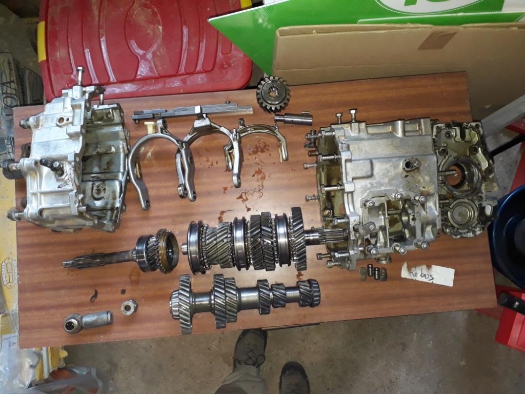

J'ai dû démonter la boite pour grosse révision ...
et remplacement complet de l'embrayage !

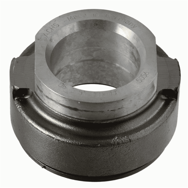

Malheureusement la butée n'est plus disponible ...
Est-ce que vous avez des tuyaux pour en trouver ??
Merci d'avance
Ref : SACHS 3151 011 001
EAN 4013872008490

Il y en aurait en stock chez Lorenz !
J'ai reçu aujourd'hui un numéro de suivi de colis .... alors ça devrait bientôt arriver !!!
Chouette ! Je vais pouvoir RE démonter ma boite pour y mettre une butée neuve !!!
http://shop.lorenz-offroad.de/pinzgauer-710-712.html

Voilà, j'ai reçu ma butée d'embrayage :
Re - démontage / remontage 1h45 .. y compris le remplacement de la butée !
