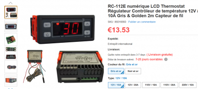

Une solution à pas cher et qui a sauvé mon frigo:
Sprinter 312 4X4 IGLHAUT

ou, pour moins cher:
ST100: une seule sortie piloté (pour notre exemple: le frigo) en 12, 24, 220V au choix
ST1000: 2 sorties piloté (ventilo ou chauffage, par exemple) en 12 ou 24 ou 220V
ST 100 ou 1000, sur ebay, matos chinois
gadgets à acheter pour le jour ou il y en a besoin, ca sert toujours les trucs inutile comme ca !! :thumbup: :lol: :lol:
moi c'est fait !

Non le frigo n'est pas aller en Slovénie car il ne fonctionnait pas. Pour ce voyage j'avais un frigo 230V sur convertisseur pur sinus 600w mais pas suffisant j'ai souvent eu alarme surtension et ou thermique et grosse consommation sur les batterie. Fait intéressant les alarmes se déclenchaient plus volontiers avec batteries faibles.
Pour en revenir a mon frigo 12-24V j'ai simplement remplacé le thermostat d'origine par un thermostat quasiment identique trouvé sur Amazon ( http://amzn.eu/5DdyBwa ). J'ai donc démonté l'ancien,le plus du est de sortir la sonde et remonté le nouveau. Encore plus difficile de remettre la nouvelle sonde mais c'est passé par le même trou...
Et le tour est joué. Je dois encore faire des testes plus poussés mais visiblement tout est ok maintenant...

mazetcoug a écrit :Bonjour,
Pour en revenir a mon frigo 12-24V j'ai simplement remplacé le thermostat d'origine par un thermostat quasiment identique trouvé sur Amazon ( http://amzn.eu/5DdyBwa ). .
Merci pour cette précision et ref du modèle choisi.
Il y a aussi les thermostats électroniques à affichage digital, que l’on peut programmer comme on veut. Mais il ne faut pas commettre l’erreur d’installer la sonde en ambiance. Pour une bonne régulation, la sonde doit toujours être fixée sur l’évaporateur, ce qui bien sûr vous affichera la température … de l’évaporateur ! L’idéal est de choisir un modèle à deux sondes, une de régulation thermostatique et l’autre pour la mesure et l’affichage.
