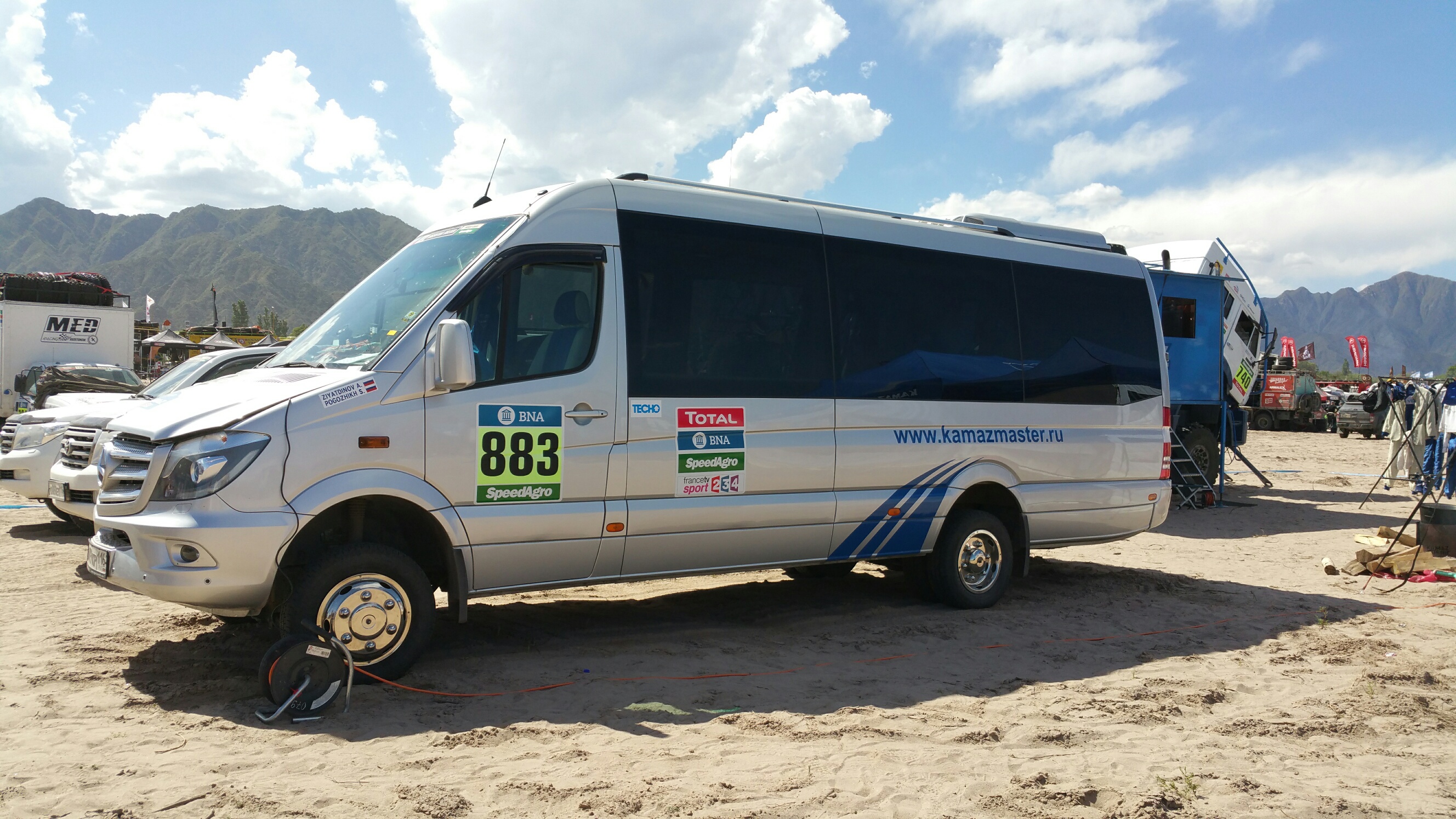

Juste pour info ce sprinter pour le Dakar d une écurie de pointe est équipé de vb 2C donc ca doit pas être si mal
Sprinter Dakar
Sprinter Dakar
