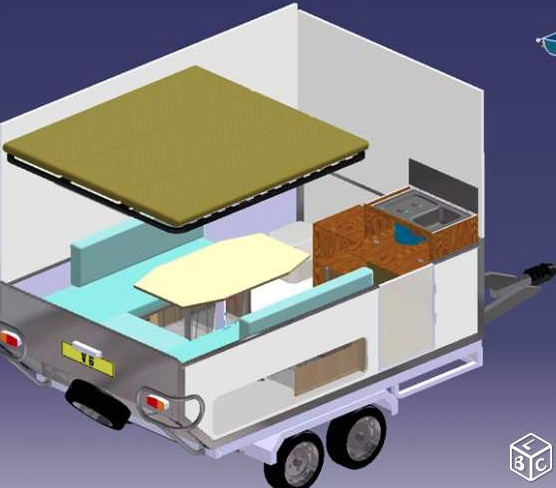

Dans le sujet est-ce que vous avez vu cette annonce (je transmets juste pour info, je ne connais pas le vendeur)?
Bonne journée à tous
http://www.leboncoin.fr/caravaning/8445 ... tm?ca=12_s
Caravane Tout Terrain : Off Road Camper
Nb de places: 5 à 6
Caravane homologuée : Carte grise propre
Châssis spécial double essieu
Poids à vide 350Kg
PTAC 750 Kg
Attelage standard et/ou anneau Otan
Roue de secours
Coffre de rangement
Aménagement avec cuisine déplaçable
Coin avec WC chimique
Coin repas avec table et banquette transformable en lit king size de 1,80 x1,80
Lit superposé relevable par poulie : lit king size de 1,80 x1,80
Nombreux rangements
Nous avons fait en famille à 5 personnes différents voyages ou expéditions avec cette caravane tractée dernière un Nissan Patrol long que nous vendons aussi... Le Maroc, la Sardaigne, l'Islande...
Trois véhicules en un : Un vrai 4x4 classique, pouvant être utilisé comme une grande voiture familiale de tous les jours, un véhicule de camping complet en famille et un engin de raid à la fois bien confortable et bon franchisseur.
Vente pour le développement d'un projet de nouveau fourgon 4x4

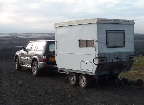

Il y a une paire de décennie, j'ai croisé du côté de Tombouctou (hé oui on y allait encore!), un Mercédès G "tractant" une remorque habitable mais surtout douée de motricité grâce à une une prise de force... Génial et très satisfaisant aux dires de ces amis germaniques momentanés.
Peut-être liront-ils un jour cette rubrique pour s'y reconnaître...

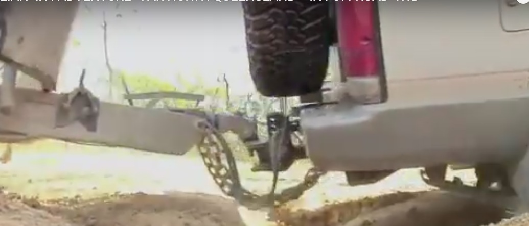

sinon en mode bourrin il y a ces australiens...
ils envoient du gros!
https://www.youtube.com/watch?v=wk6KJXeOM0k
Re: Caravane en tout terrain ?
Message par j-loo »
oui, je pense que l'australie se prete à cela, mais les caravanes coutent un bras (ou deux) même l'attache remorque est speciale, elle permet de se tordre dans tous les sens !!
j'avais vu une video sur la construction d'une de ces caravane 4x4, c'est du beau boulot, mais je me repette, c'est pas une caravane "normale" !! elle est fabriquée pour une utilisation 4x4 !! et coute très cher !
puis c'est au cul d'une voiture 4x4, pas d'un CC camion 4x4 ! :roll:
