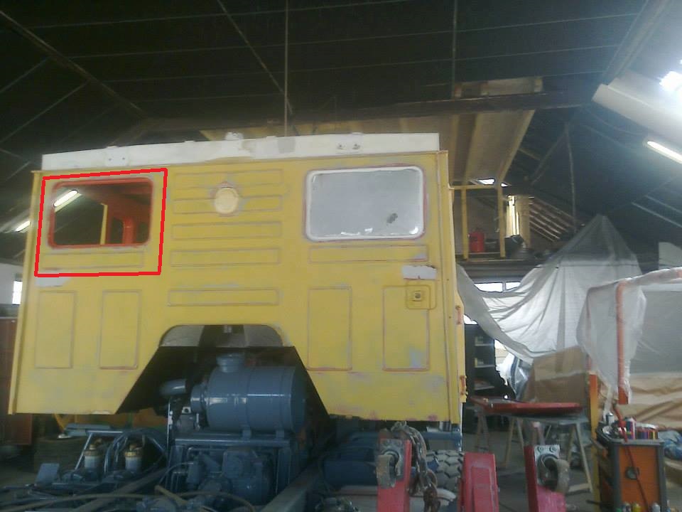

Re: passage cabine sur 80.17
ok, j'ai a peu près la même partie arrière de cabine sauf que mon filtre à aire est en haut.
j'aimerais bien faire ca
avec en rouge des renforts comme il on fait a l'intérieur, je verrais avec un carrossier pour voir ce qu'il en pense
Ok moi j'ai le tuyau du filtre a air qui passe en plein milieu mais je penser decouper comme ça:
