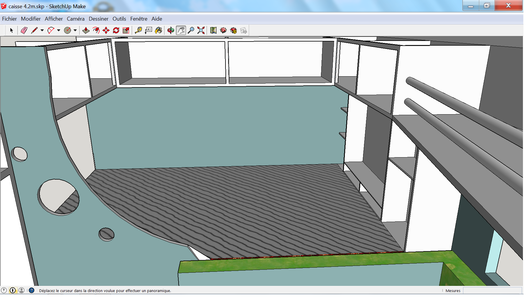

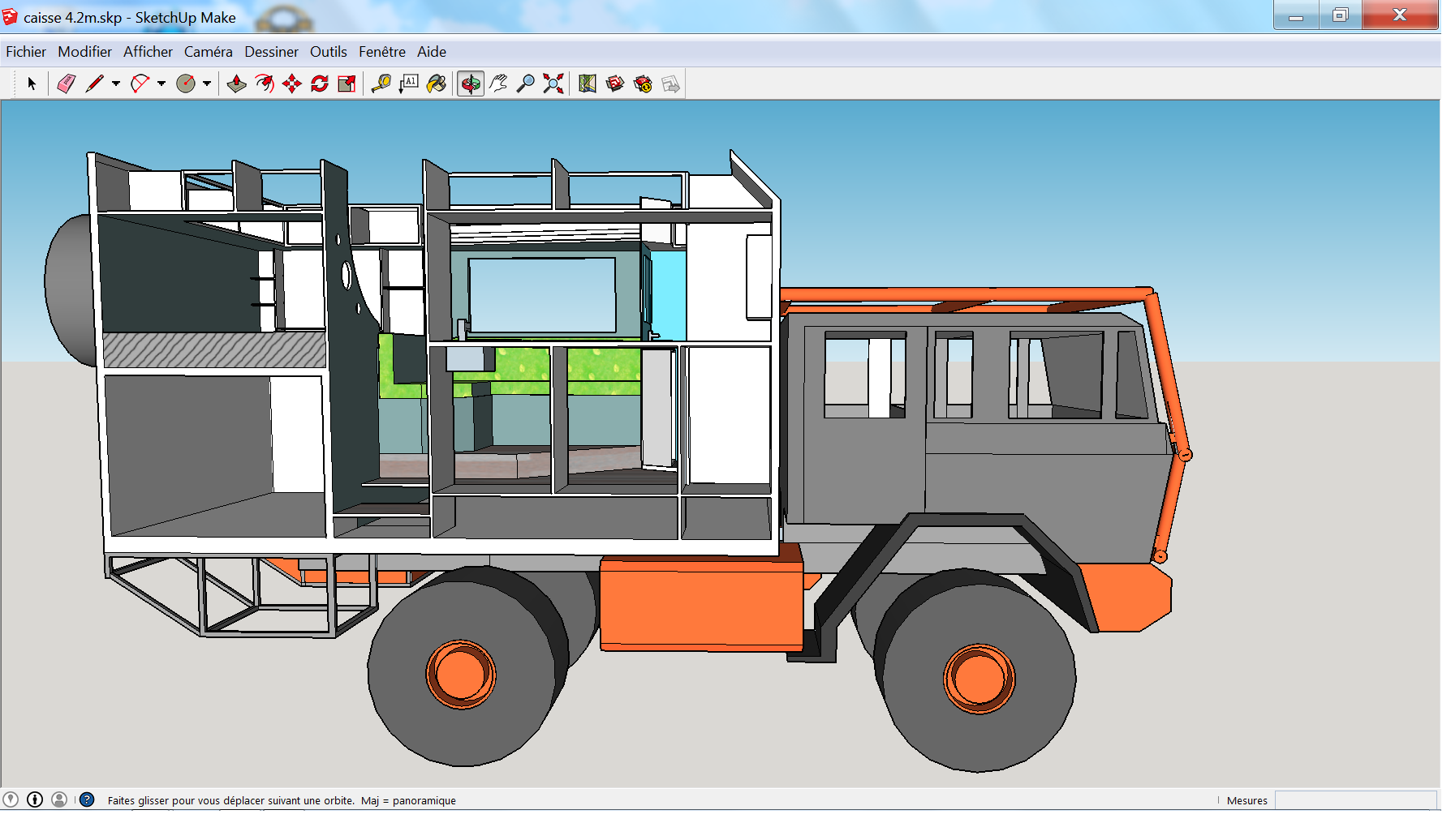

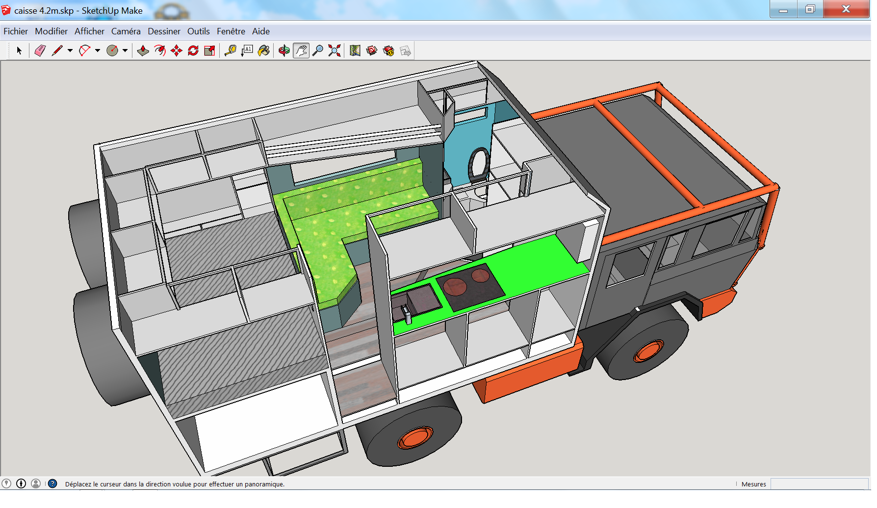

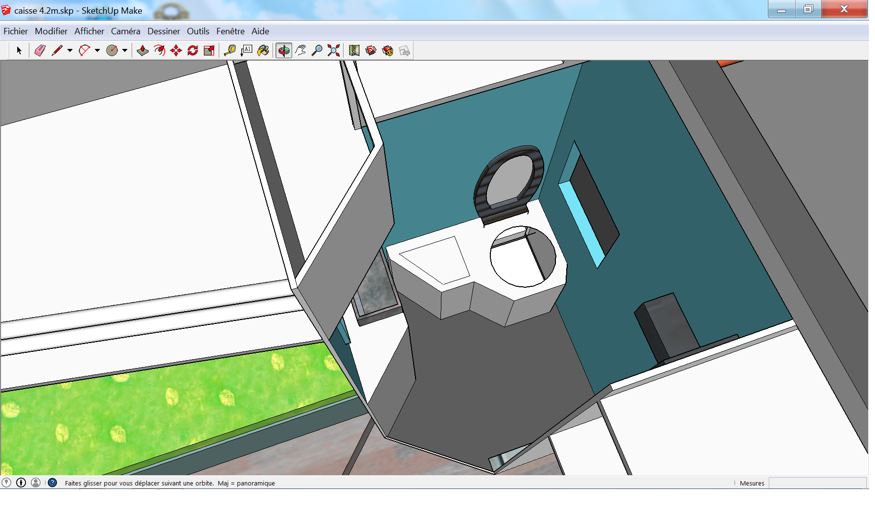

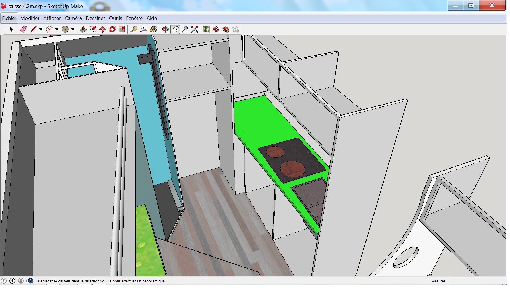

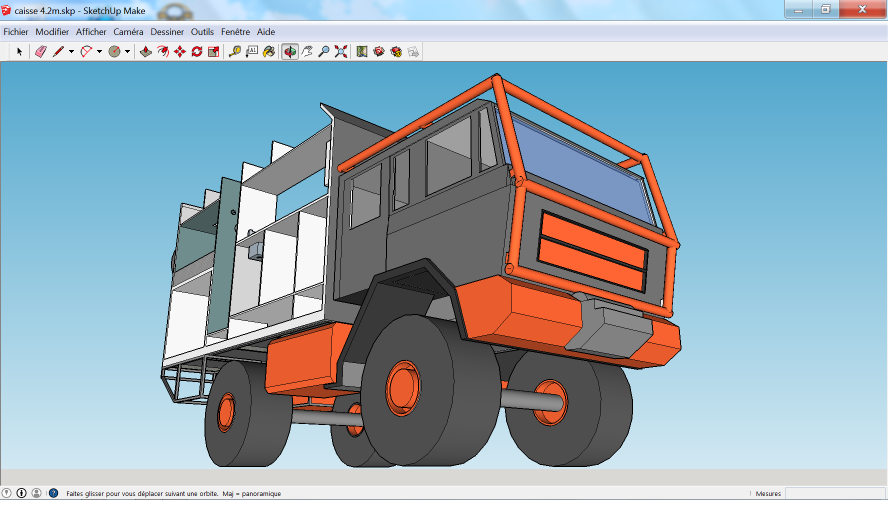

Plan d'ensemble terminé, toute la partie cellule de vie est exactement aux dimension voulu, le châssis est un peu plus au pif
Si certains le désire je peut vous donner le fichier pour avoir le plan en 3d direct

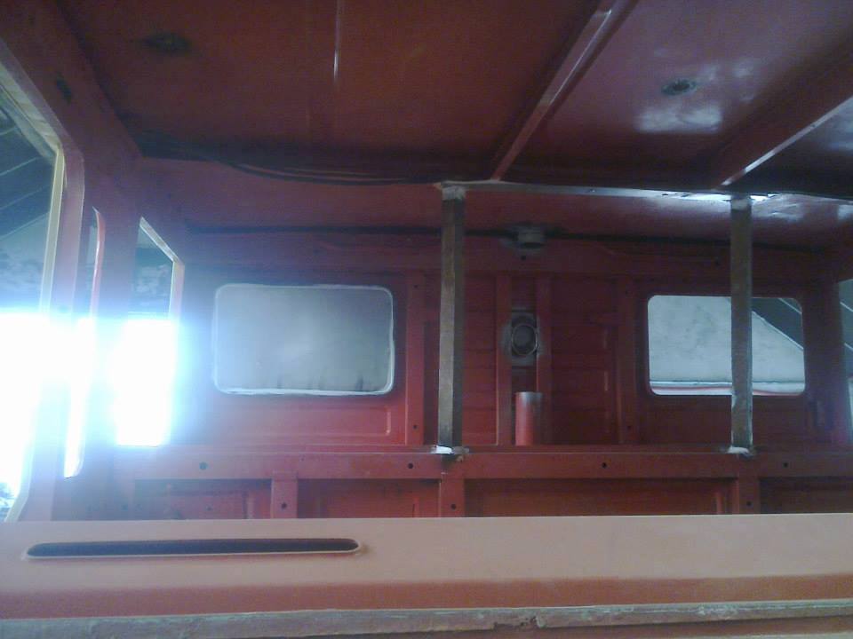

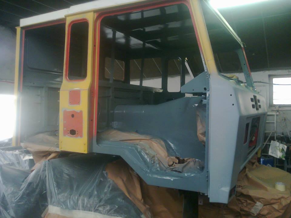

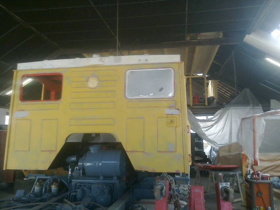

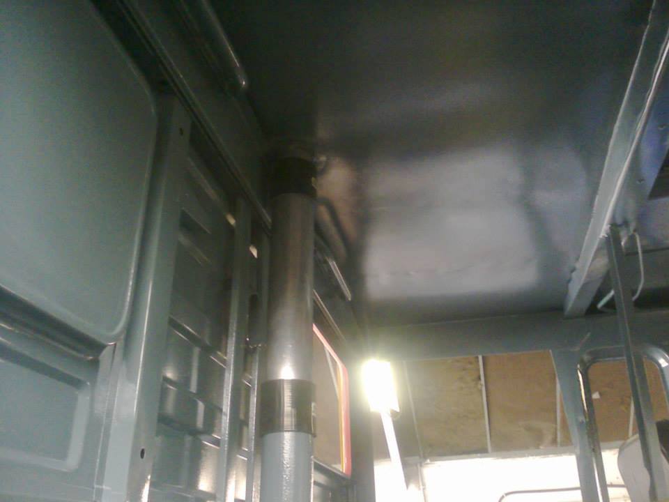

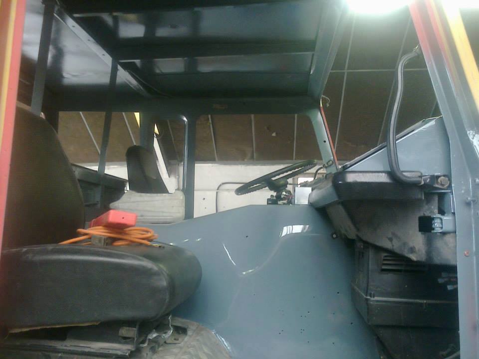

On est bientôt à la fin de la mise en peinture, l’intérieur est fini , il ne reste plus que l'extérieur :D
