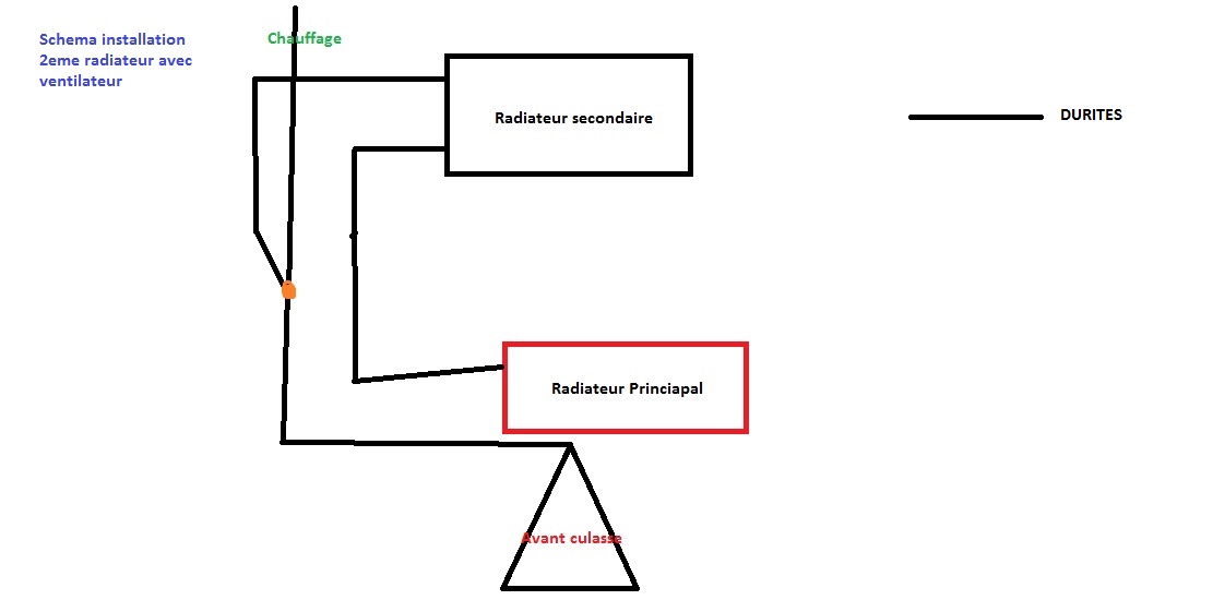

Je prépare un petit crobar pour mon système de refroidissement, du peu que j'ai vu il est repiqué sur mon circuit de chauffage je crois.

Bonsoir les Tp3-istes
Voici un "krobar" via paint de l'installation d'un 2eme ventialteur/radiateur à l'avant du TP3. Je ne sais pas si s'est compréhensible.
Je peux fournir des photos de l'installation si cela est nécessaire.

Ton système de refroidissement supplémentaire m'intéresse également je regardais aussi pour bidouiller quelque-chose du côté chauffage ;

je comprend pas ton schema pour le cablage du second radiateur
il est cablé en parallèle du principale

Pour le radiateur ok pour l'aller, mais le retour, pourquoi tu retourne au radiateur principal ? Utilise plutôt le retour du radiateur de chauffage, non ?

Bon mon installation de ventilateur/radiateur vous intrigue à ce que je voit! Je prépare un krobar "moins schématique " et un peu plus précis car j'avoue je ne me suis pas foulé!

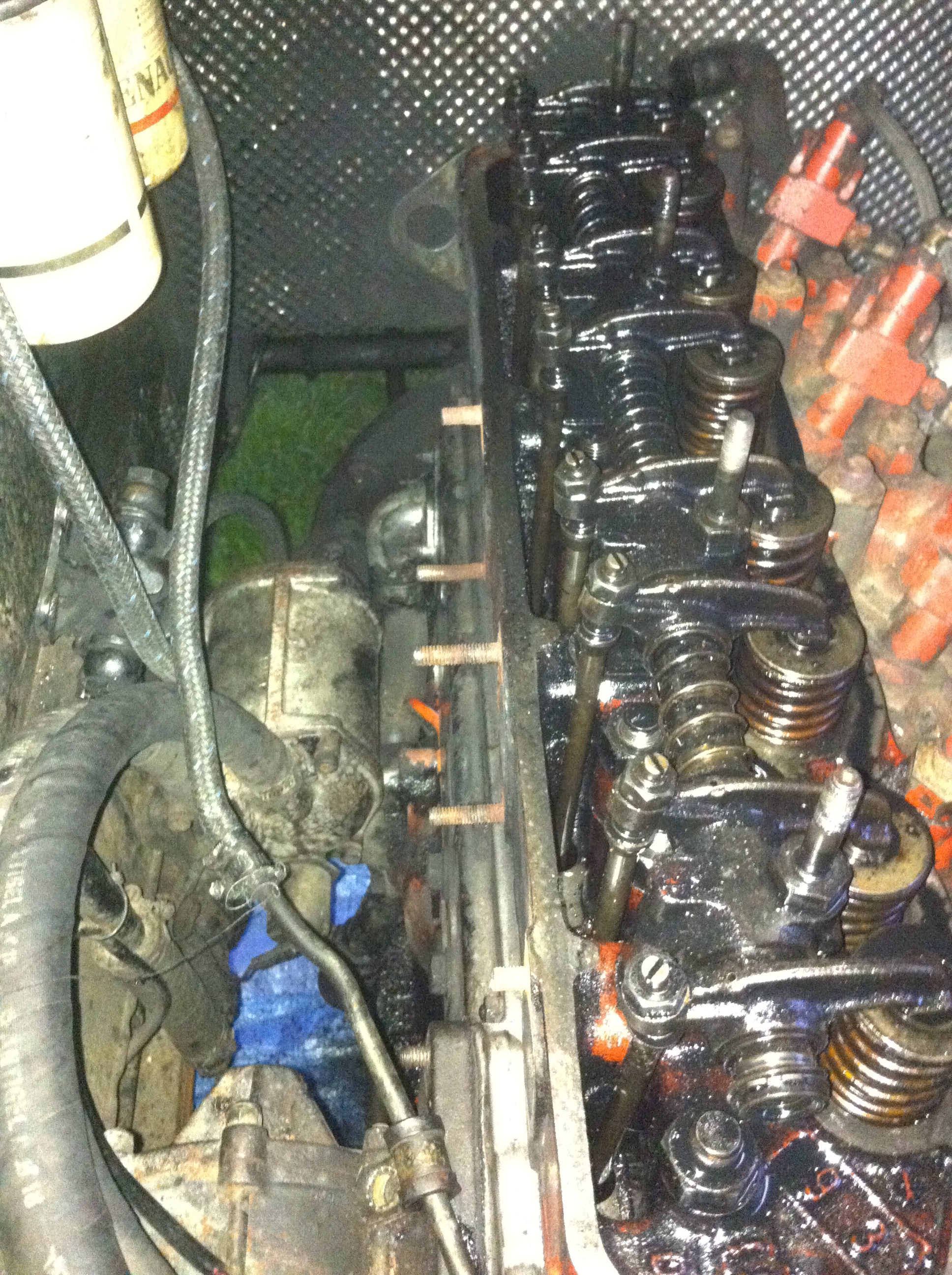

Culasse en fonte ça pèse un âne mort, j'ai tout intérêt à me sortir les sièges pour avoir plus d'espace! Du coup changement du joint de culasse me semble logique, temps que j'y suis y'a t'il d'autre point qui peuvent être utile à (re)-voir?
Pouvez-vous m'expliquer ce qu'il faut devisser je suis perdu Merci Keke

Perso, à la dépose, je place tout sur un carton dans la même disposition que sur le bloc moteur. Comme cela, je peux remettre tout là ou c'était.
Y'a rien de compliqué :
tu déposes tranquillement la rampe de culbuteurs ; (pour ne pas déformer, je dévisse progressivement)
les poussoirs (les tiges que tu aperçois) s'enlèvent à la main (pareil, je pose sur un carton pour les remettre dans le même ordre) ;
les gros écrous (le couple est déjà important)
Après ça sort relativement tout seul, en considérant que c'est lourd
si tu as déculassé, tu peux faire une rectif de la culasse c'est toujours mieux (sur le 712 un atelier me l'avait fait pour 50€ )

Bon les aventures continues, avec de l'aide la culasse est enfin démontée. Après nettoyage je l'amène chez un mécano du coté de Bordeaux pour la faire vérifier et surprise on s’aperçoit qu'elle est fendue Rrrrrrr! Au final, je partais pour faire enlever ces foutus goujons coincés dans la culasse et je me retrouve avec une culasse HS! Mieux vaut s'en apercevoir maintenant......
Du coup je suis à la recherche d'une culasse d'un 720, je ne sais pas si elles se trouvent neuves encore? J'opte plutôt pour une occasion car l'histoire va me coûter un bras je sent....
