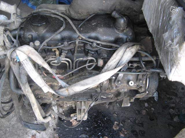

on trouve le leboncoin des culasses avec injecteurs pour C25 à moins de 100 €, ce n'est peut-être pas la peine de batailler
http://www.leboncoin.fr/equipement_auto ... ulasse+C25
My 2 cts
My 2 cts
