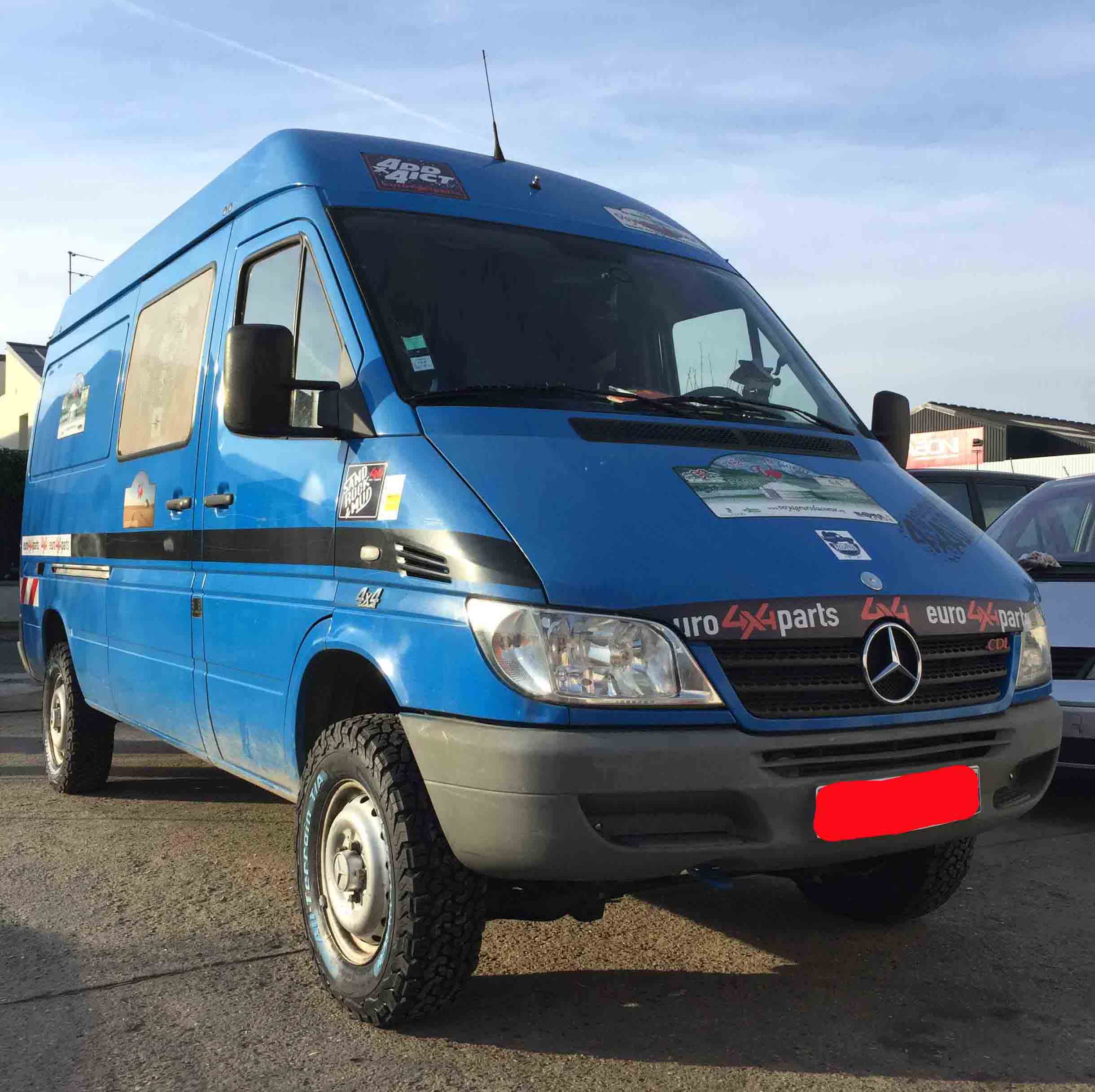

Bon ca y est c'est fait Jantes de 16" de Mercedes 300 G en acier bien trempé vu le poids et PNEU BF GOODRICH ALL TERRAIN T/A KO2 225/75R16 115 S
Jantes sur leboncoin: 150 euros les 5 avec des pneus d'occasion
Pneus: 675 euros les 5 sur allopneus
Voilà la bête

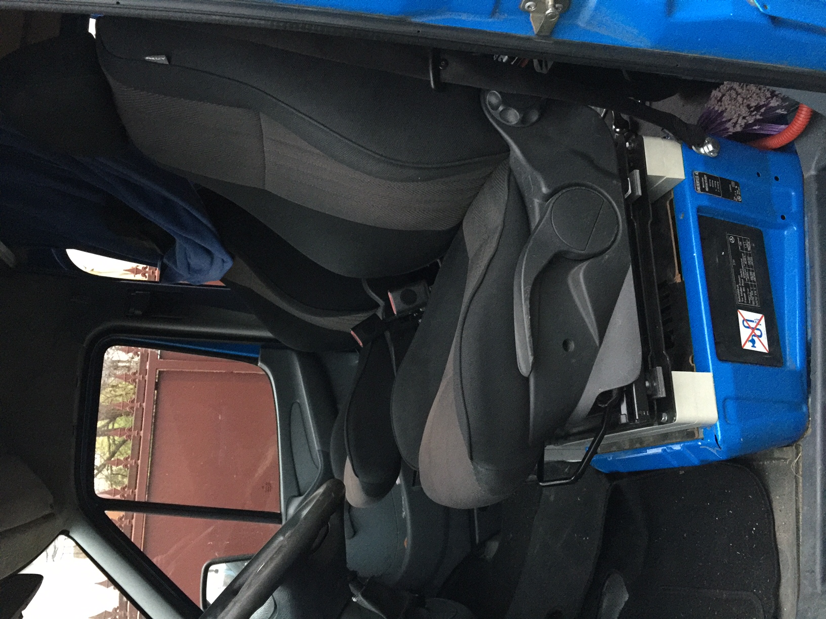

pour finir le week end en beauté j'ai installé le siège conducteur avec embase tournante (siege d'alfa 147)
prochaine étape les KONI grand raid en janvier.
EricVDC
