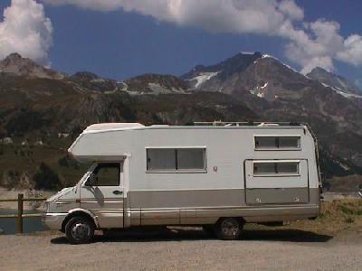

Ayant un budget de 20k, on souhaite partir sur un camping car (OK, ce n'est pas très forum compliant mais il y a de vrai connaisseur du franchissement ici, pas comme nul part ailleurs).
Au fur et à mesure de mes recherches, je suis parti sur un camping car propulsion à roue jumelée. Ca semblait le plus recherché par des baroudeurs qui veulent du tout chemin.
Les camping car 4x4 dans mon budget se sont de vieux autostart dangel dont la fiabilité et les pièces sont hasardeux. Et faut trouver le véhicule aussi (entretenu..).
Bref, j'étais parti sur le jumelée et par hasard d'une recherche google je (re)tombe sur le forum que je connais bien. Un sujet sur les roues jumelée ou non. Le topic avait plus de 10 ans alors je me permet de relancer le débat.
Etes vous d'accord pour partir du postulat que pour du tout chemin, la propulsion est indispensable (avec le poids des CC à l'arrière, les commentaires des possésseurs de CC traction indique que le devant se lève et donc patine).
Ensuite, je cherche du tout chemin pour du chemin boueux/prairie mais aussi pour des voyages maroc/turquie jusqu'en Iran.
Partirez vous sur du jumelée ou pas? et pourquoi? La question du cailloux qui se coince est si problématique? La logique veut que 6 roues a + de motricité, mais c'est un avis de noob qui le dit fouet
Les baroudeurs du dimanche souhaite ce camping car qui devient du coup très recherché : https://www.goboony.fr/campers/italie/p ... onti/35351
Mais est ce un effet de mode? de croyance infondé ?
Quel est votre réponse :)

En resumé jumelée = plus de surface au sol et plus de portance (sable)..... pas de possibilité de rouler a faible pression
bon, soyons clair: avec un 40.10 comme celui en photo, tu n'aura pas besoin de baisser la pression des pneus car tu n'ira pas dans le sable avec cette enclume... :mrgreen:.....
sinon, oui un propulsion, jumelé, s'est 1000 fois mieux qu'un traction

j'avoue : glop , noob , je sais pas ce que ça veut dire et j'ai pas envie de savoir . Il y a sûrement des mots dans le dictionnaire pour dire la même chose .
Ce que je comprends , c'est que avec un budget de 20000 euros , tu trouves pas de 4x4 bon état et bien entretenu . Donc tu te rabats sur un propulsion à roues jumelés . Mais par rapport à ton cahier des charges :
""" prairie mouillé dans le cantal
piste de caillou dans l'atlas (par exemple)
Piste de sable vers Tafraoute
chemin avec quelques flaques en correze """
tu risques de te retrouver coincé dans une prairie mouillée du Cantal , surtout que tu envisages une surcharge !
Si tu persiste sur un propulsion à roues jumelées , le MINIMUM est d'avoir un blocage de différentiel, Cette semaine encore avec un Ford propulsion , en faisant demi tour , je me suis retrouvé avec une roue arrière qui patinait dans le parc pique nique d'une mairie en Cévennes. Ces engins manquent de débattement des roues motrices , c'est flagrant ! Et les meilleurs pneus tout terrain n'y changeront rien .
Un truc à dire en plus : le camping car que tu montres en lien a ( au moins ) un gros défaut : le porte à faux arrière

c'est clair , tu est dans une équation impossible à résoudre , le camping car classique ne conviendra pour sortir dans la nature et les véhicules prévus pour faire du tout chemin un peu difficile sont hors budget ou trop petit ou poids lourds , sans parler de la consommation d'un moteur de 5.5 l de cylindrée comme le DAF ( on n'oublie pas le prix actuel de GO ! ) en tout terrain .
Tu peut suivre les propositions de vente par exemple avec : https://www.truckscorner.fr/#xtor=CS1-1 ... _menu]-[tc]
Soit patient surtout . A plus .

Pour la motricité , pas de frein sur une seule roue : motricité diminuée , il vaut mieux que les deux roues restent en motricité même si à un moment il y a en une qui tourne dans le vide .
Pour un camping car comme sur la photo de ton lien , tu poseras l'arrière même avec une rehausse pneumatique ( risques pour le châssis et roues arrières dans le vide ), beaucoup trop long le porte à faux ! Désolé !
