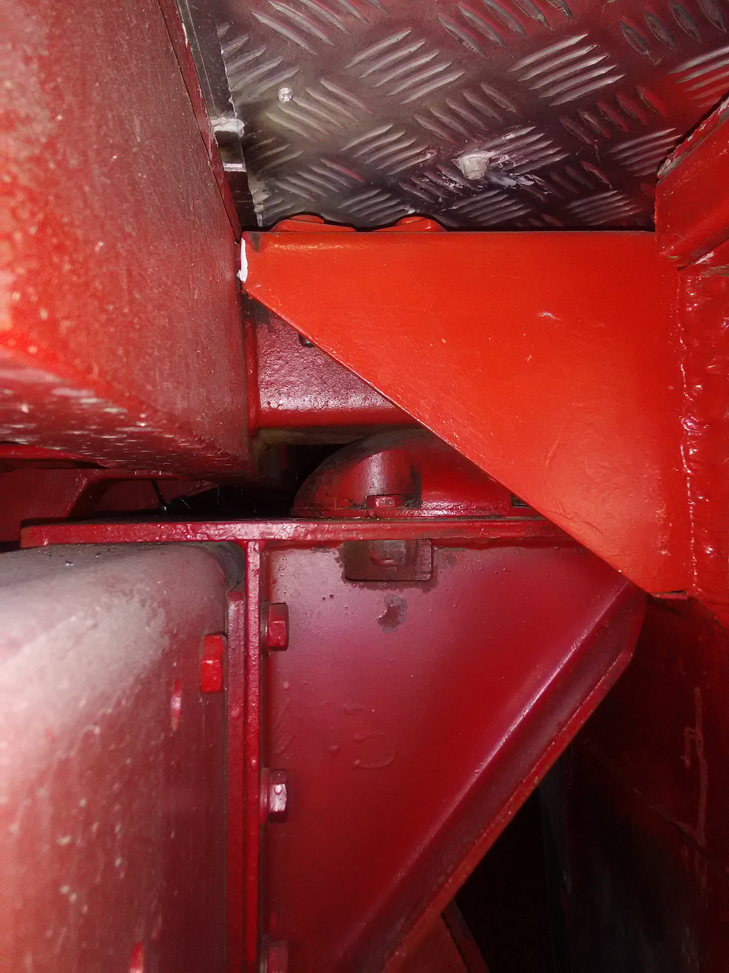

Pour moi j'ai 5 cms entre les deux châssis . Un axe pivot à l'avant et un autre à l'arrière accompagné de deux tampons caoutchouc , pour l'arrière .

une photo pour accompagner mes dires !!!

voila un post pour expliquer ou j en suis
lors d un premier test de croisement de pont j avais constaté que les deux châssis venaient en contact
par crainte de créé des contraintes sur la caisse
j ai donc modifié les fixations av et ar pour gagner 30 mm de débattement
j ai refais le même test après modif et là fini le contact des châssis
2em test
2em test
modif du support de balancier
modif des silent block av

Bonjour , bien c'est plus rassurant à mon avis . ;)

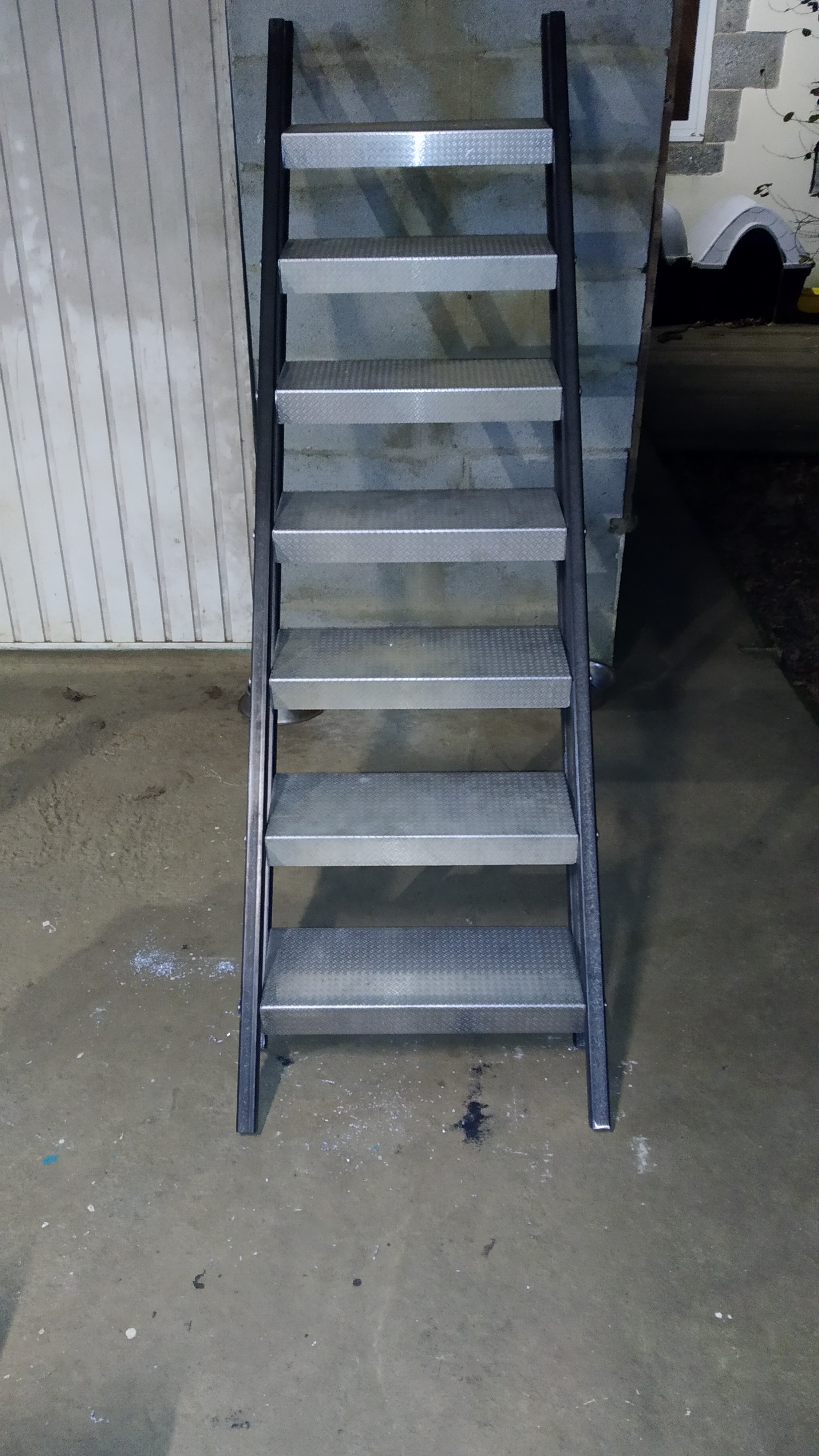

voila la réalisation du we
un escalier escamotable entre le faux châssis et la caisse
bien évidement il est loin d être fini mais c est une premier étape dans la réalisation

Un bel escalier , les montants sont en acier ?

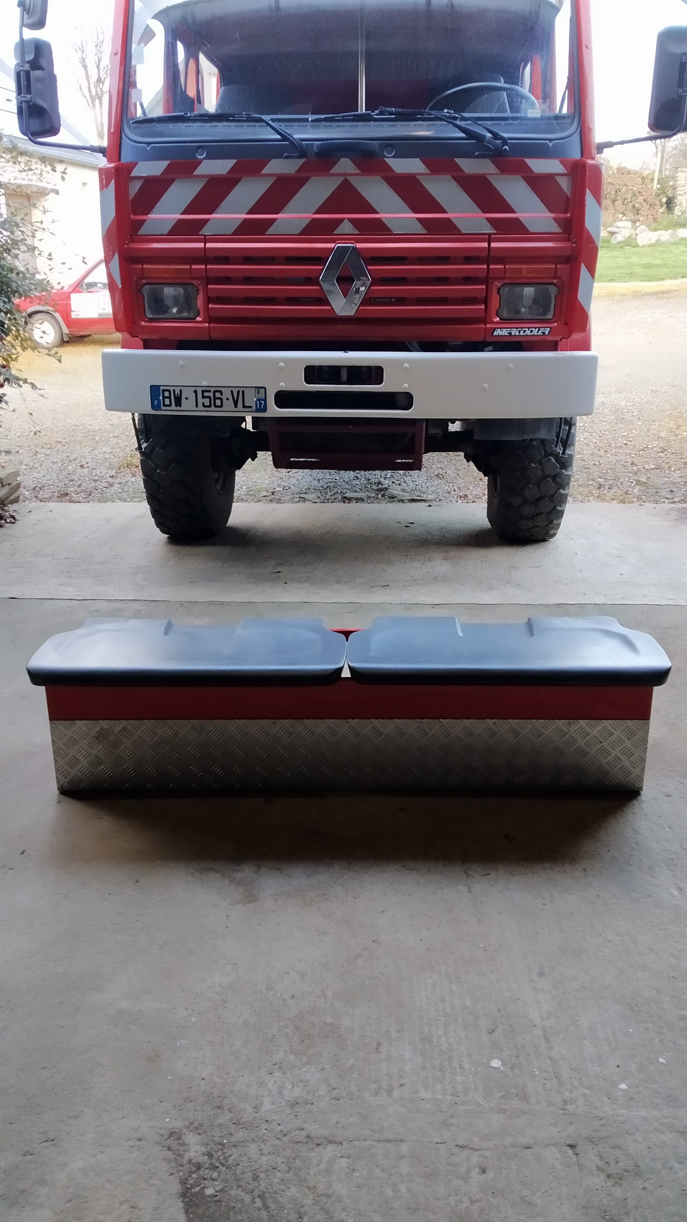

Ils vont pas être hauts perchés tes sièges?

BERNARD CREUZE a écrit : 30 nov. 2020 08:55 Un bel escalier , les montants sont en acier ?
oui les montants sont en tube acier 30x30x3
et les marches c est de l alu en 3mm que j ai récupéré lors du démontage du camion
j ai testé c est de solide

Roolio a écrit : 30 nov. 2020 11:16 Ils vont pas être hauts perchés tes sièges?
bien vu
lors du premier essai mon fils avait la tète dans le plafond
les sièges étaient beaucoup trop haut mais depuis j ai redescendu le caisson de 15cm
et la c est nickel

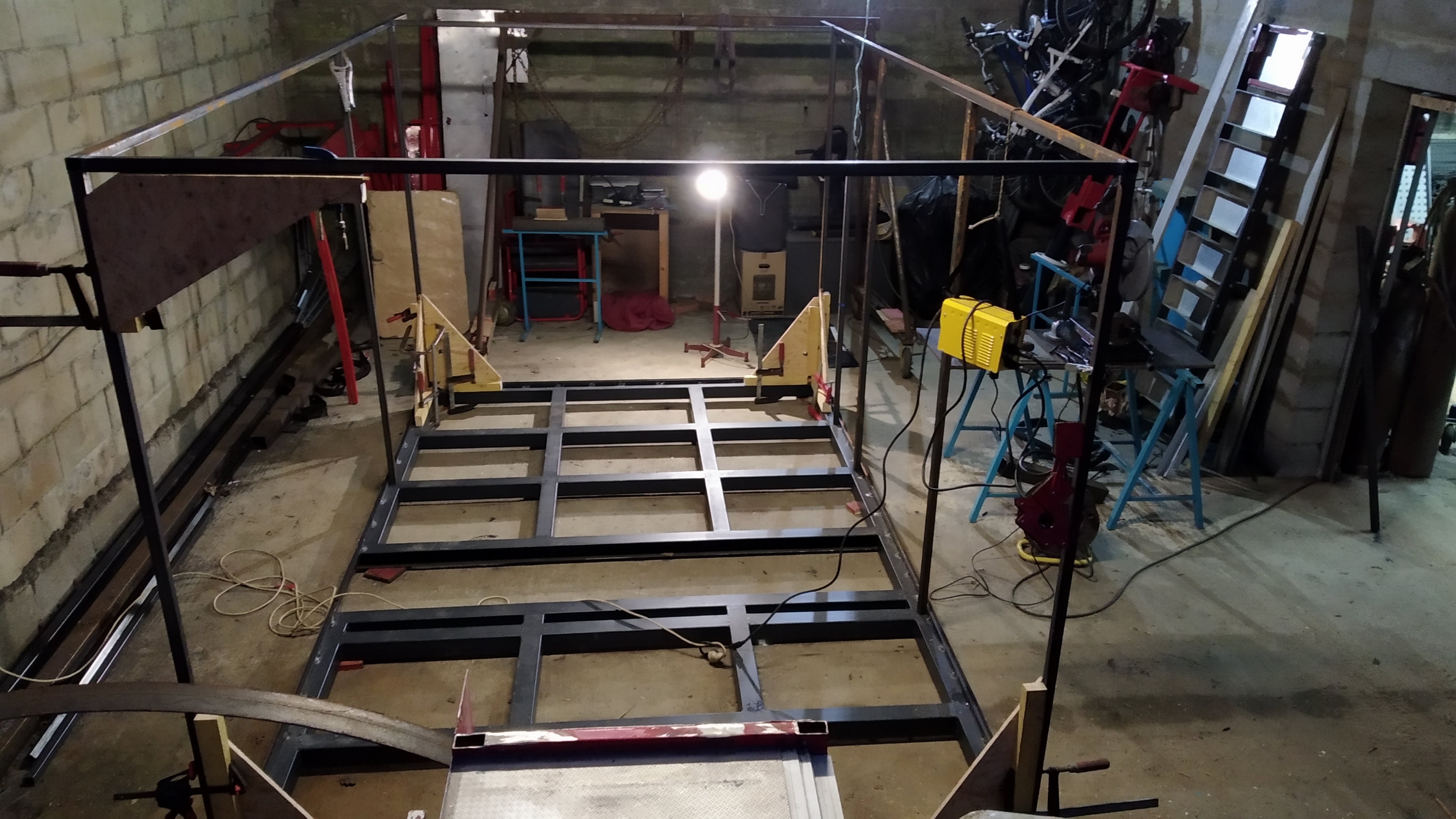

voila l avancement de la fabrication de la cellule
ce we elle est entrée dans la 3eme dimension :D
