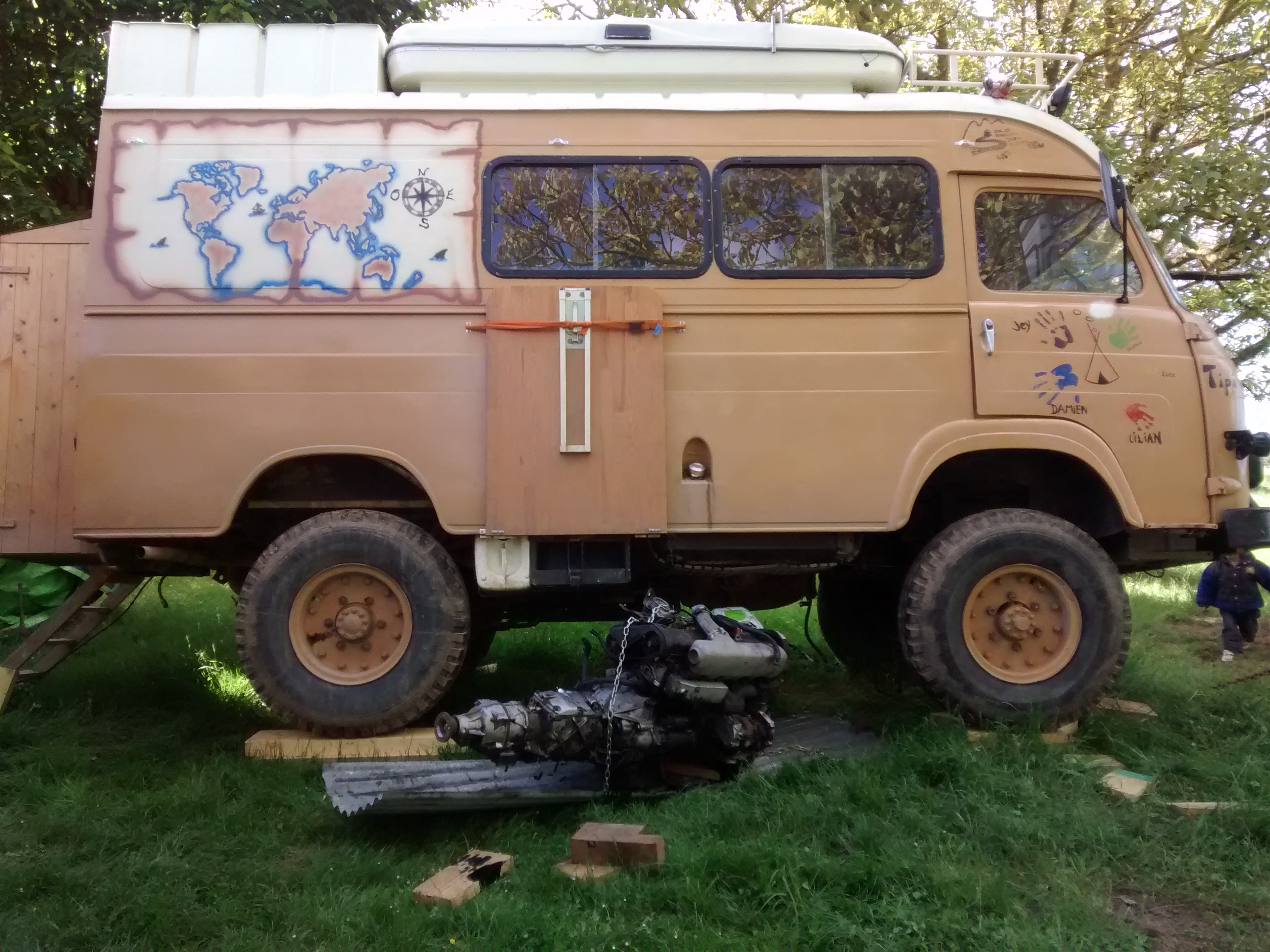

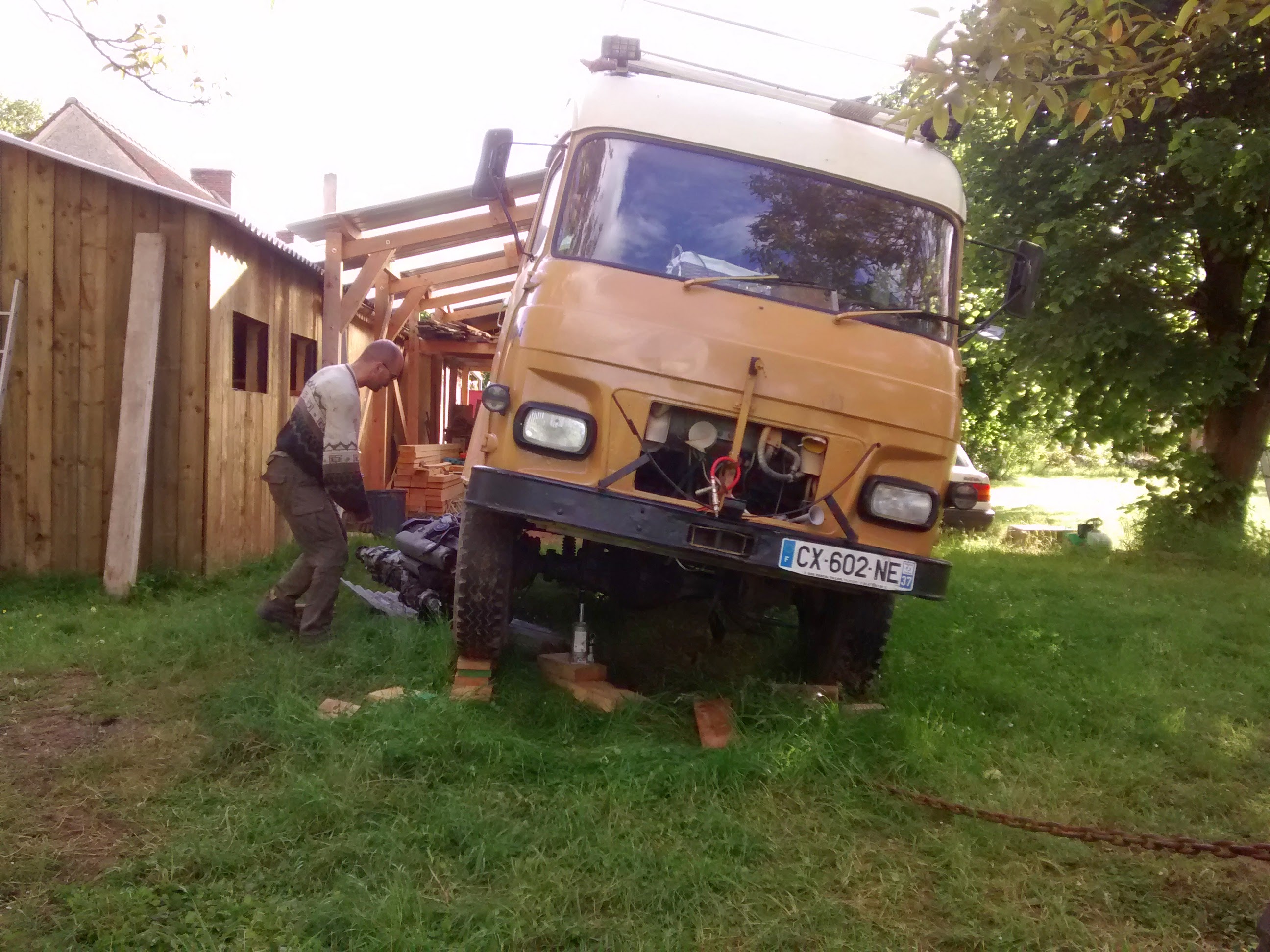

Le volvo est dans le camion. La greffe est en cours. Je peine un peu à le mettre en place, l'espace est compté mais ça passe.
J'ai modifié les supports du moteur du TP3, pour y adapter les silents blocs volvo. Il faut juste les reculer un peu. Pour la boite la volvo est posé sur un berceau, je vais le faire une fois que le moteur sera bien en place.
Sur les photos la méthode que j'ai utilisé pour faire passer le moteur : roues droites sur cales, suspension pneumatique gonflées à bloc de ce côté là. J'ai démonté 2-3 bricoles sur le bloc pour le rendre moins encombrant, mais en fait il est moins haut que le 817. Le point plus difficile en faisant comme ça c'est de le monter ensuite à l'intérieur...
Demain je finis de l'installer et posterais d'autres photos de la bête en place...

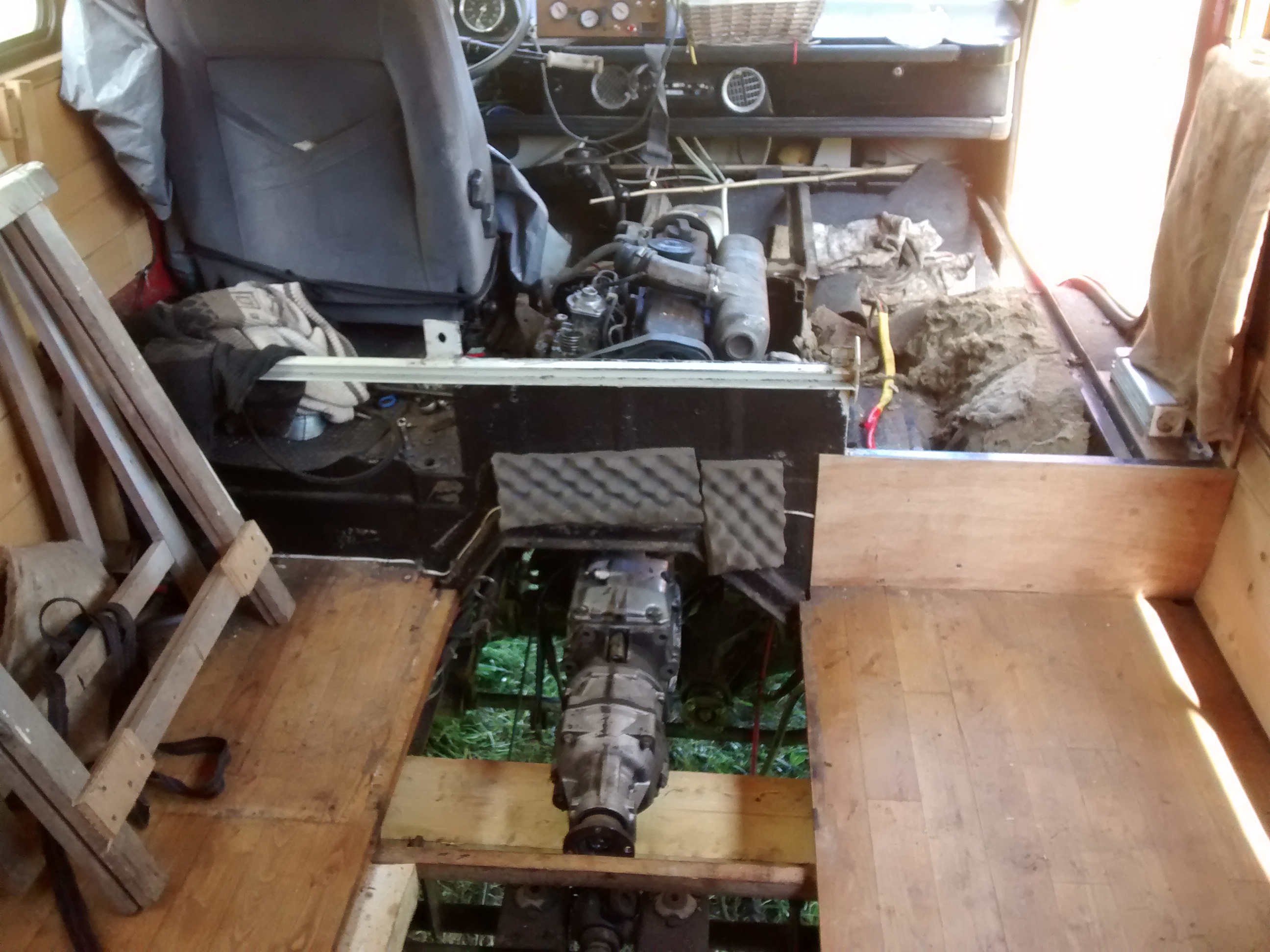

C'est déjà fait... Photos demain.
Un palan devant, accroché à un bastaing posé sur deux échelles, le bastaing passe par les fenêtres avant.
Un palan derrière, accroché à un bastaing posé sur deux tréteaux. Ca marche bien, seule problème les tréteaux ne tiennent pas bien en latéral, je ne peux tirer que dans l'axe vertical.

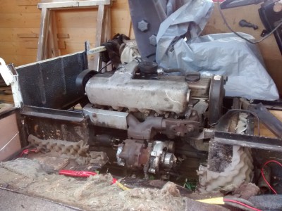

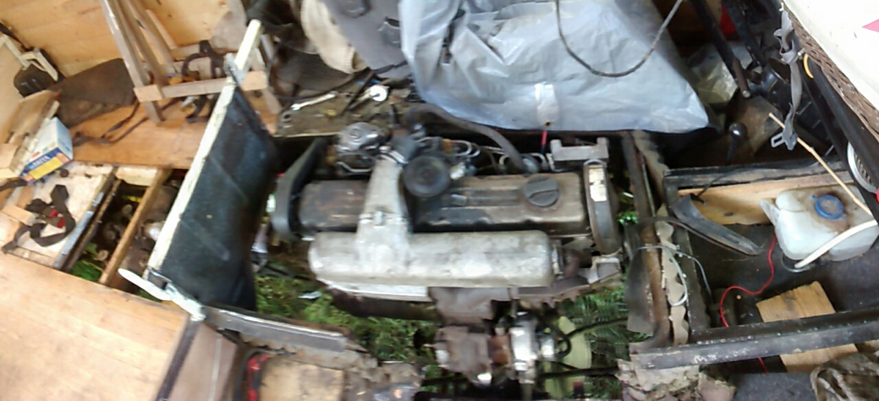

Ça y est, le moteur est en place... Il faut effectivement un chausse pied, et accessoirement une dis que use! Mais ça passe.
Sur les photos on voit que le bloc est plus large, plus long, moins haut. La boite est plus petite. Ça va me permettre de bien soigner l isolation phonique.
Plus qu'à... Faire tout le reste !
