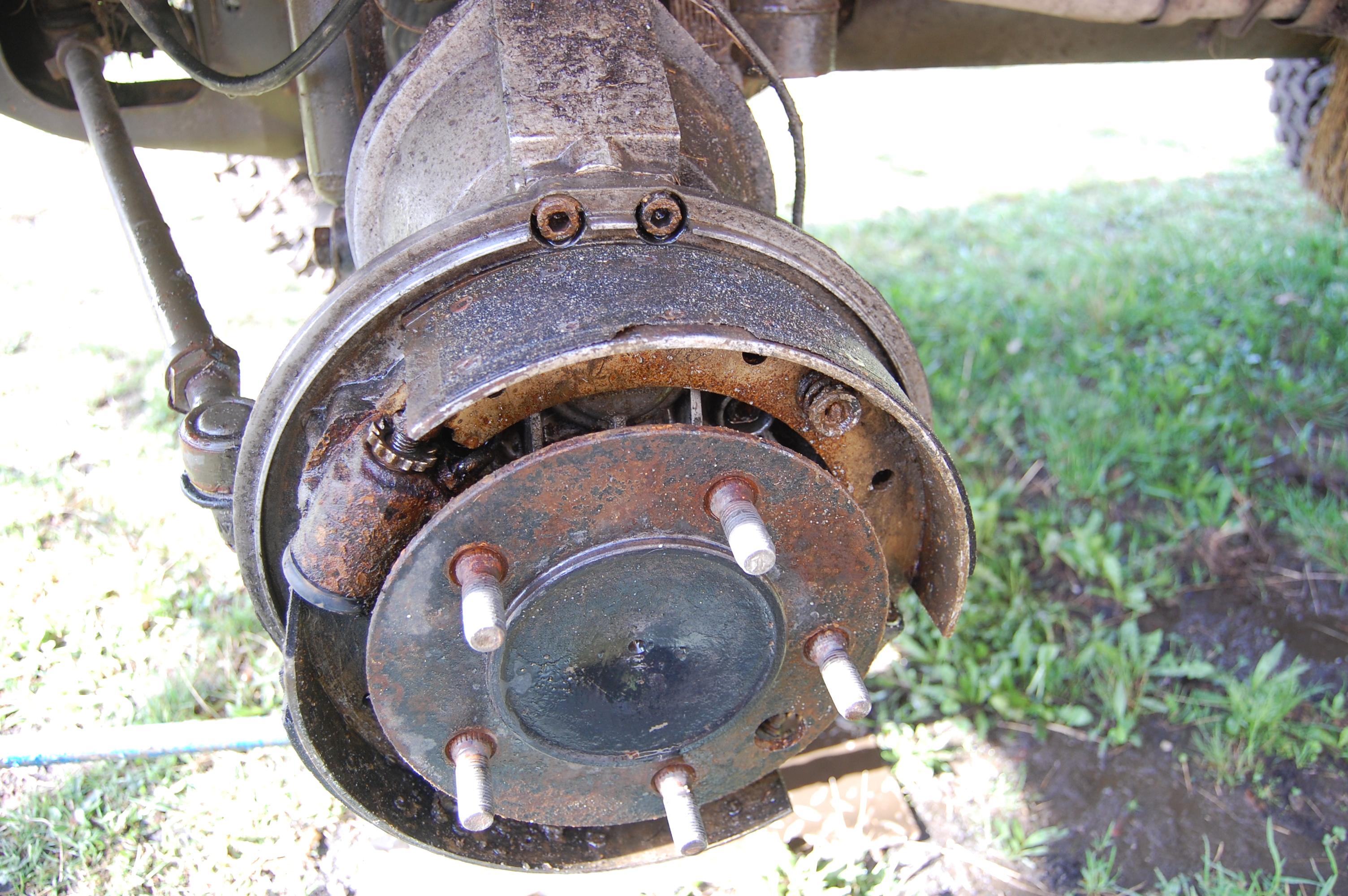

Bonjour à tous !

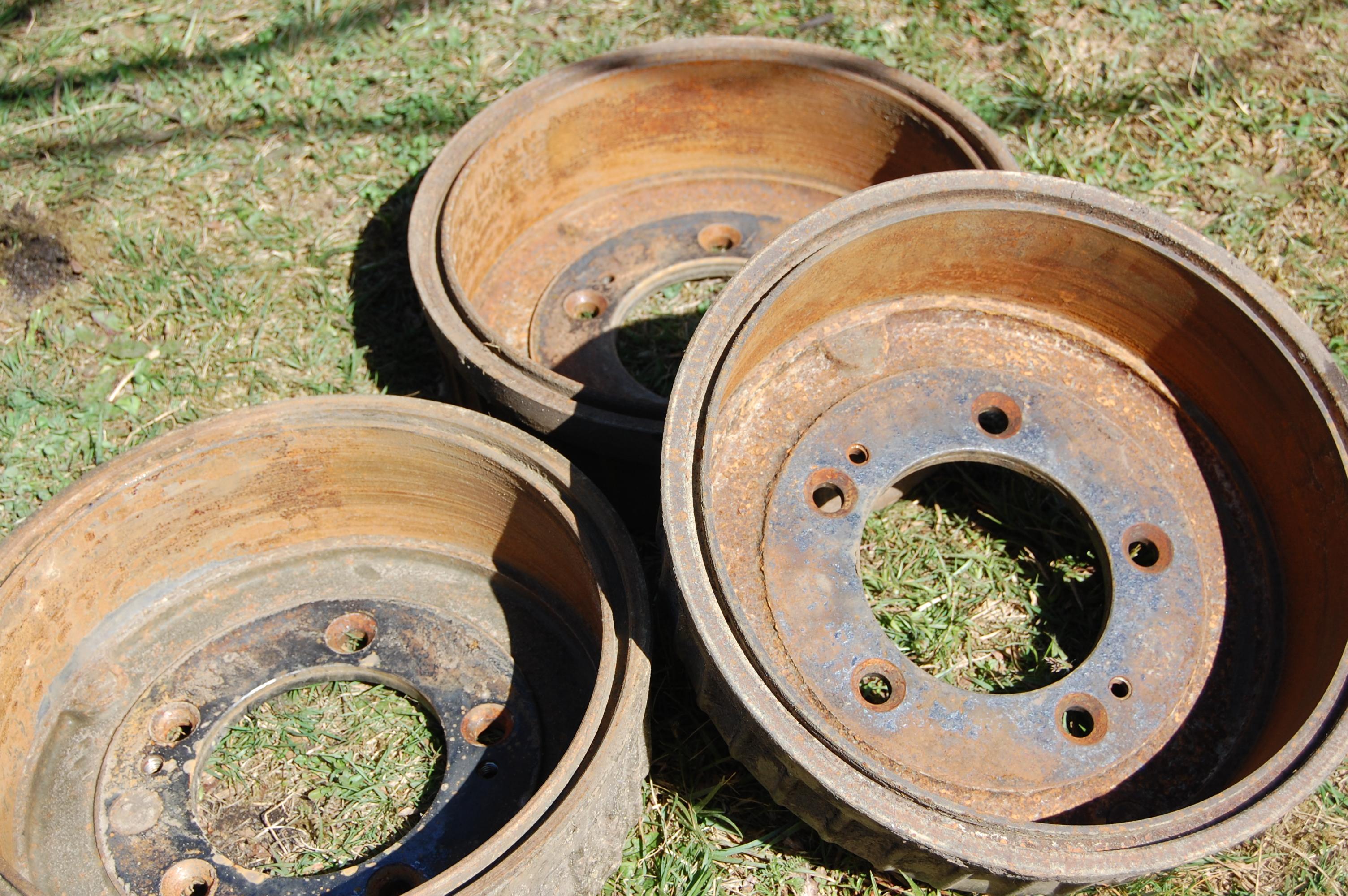

comme d'autres, je prépare le camion en vue du rassemblement des Petits Gros 2010, et j'ai des surprises ...
je savais bien que mes freins étaient usés mais je repoussait le changement (6 roues, ça fait x3 €€€ )
donc démontage, je commence par l'avant gauche :
le pire est dessous ! le segment inférieur est manquant sur plus de la moitié de la surface ... il y avait urgence !

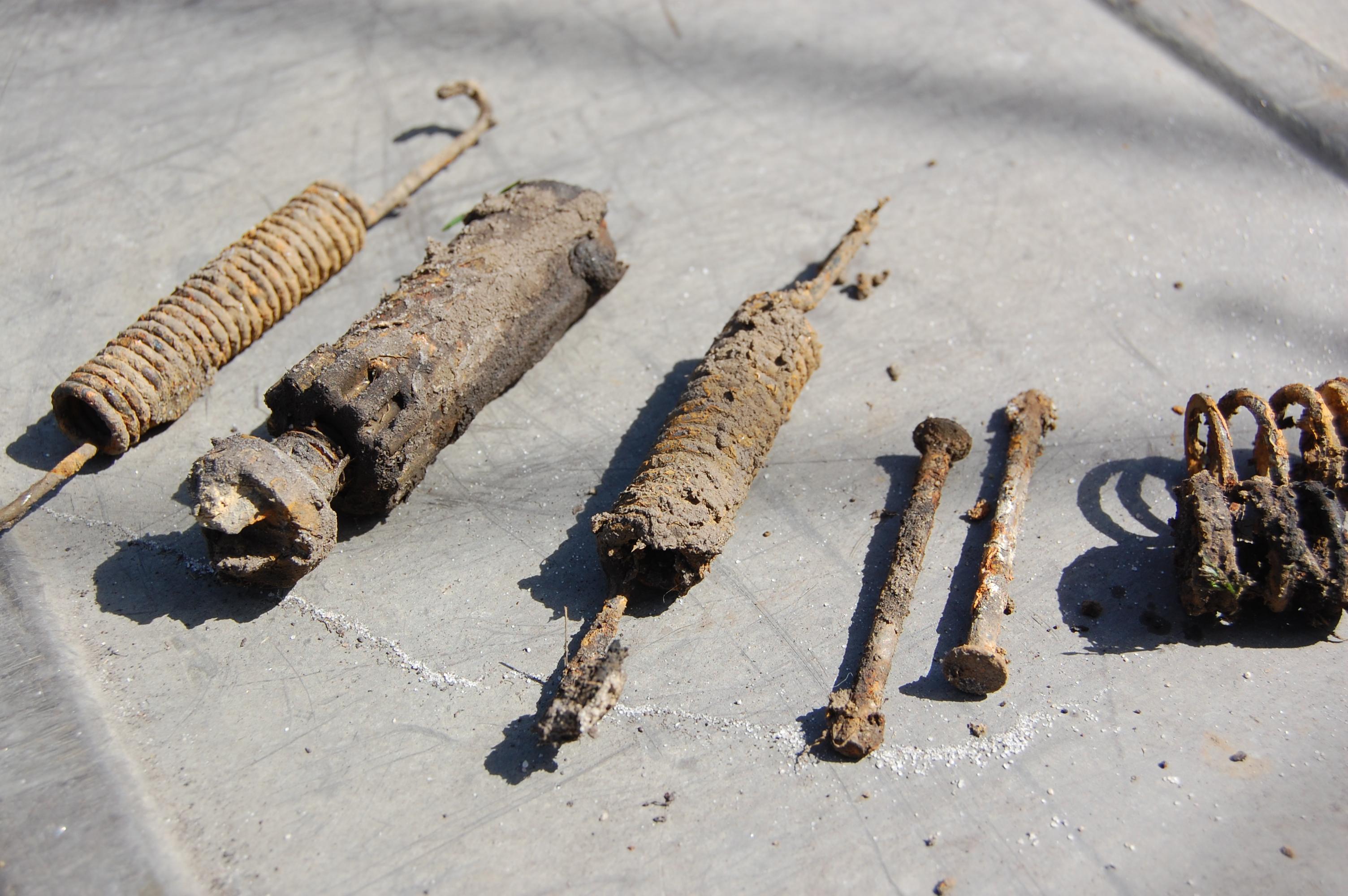

la collection de ressorts et de réglage (c'est un tout-terrain, ça ce voit ? ? ) les tambours sont tout rouillés ....

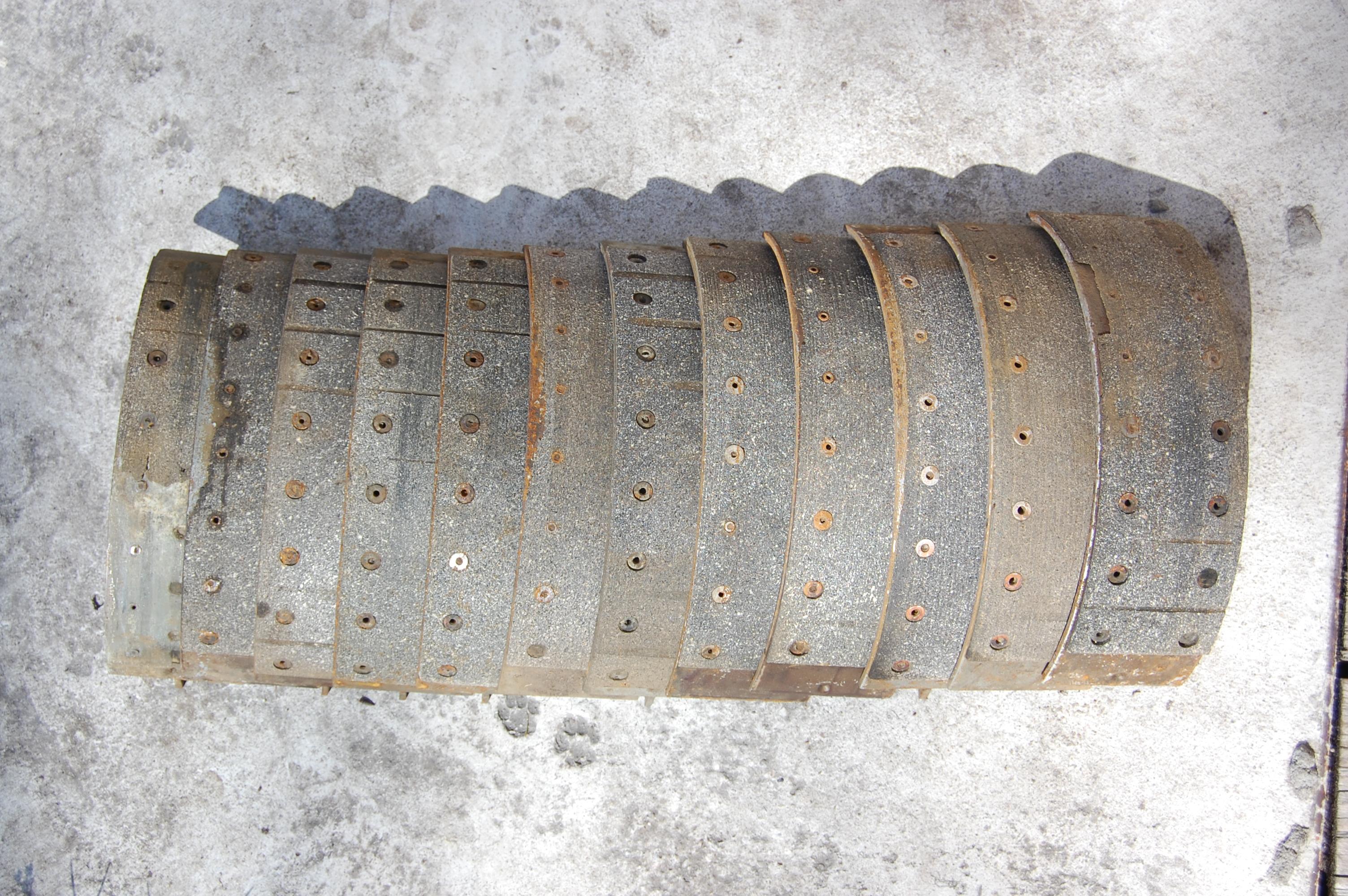

les garnitures : bien usées ! pas pire que la première, heureusement, mais tout est à refaire ! !
en route pour la réfection : les garnitures à regarnir, et les tambours a rectifier : ...

Par chance, il n'y a aucune fuite hydraulique ! les cylindres de roues ( 8 ) sont bien étanches,

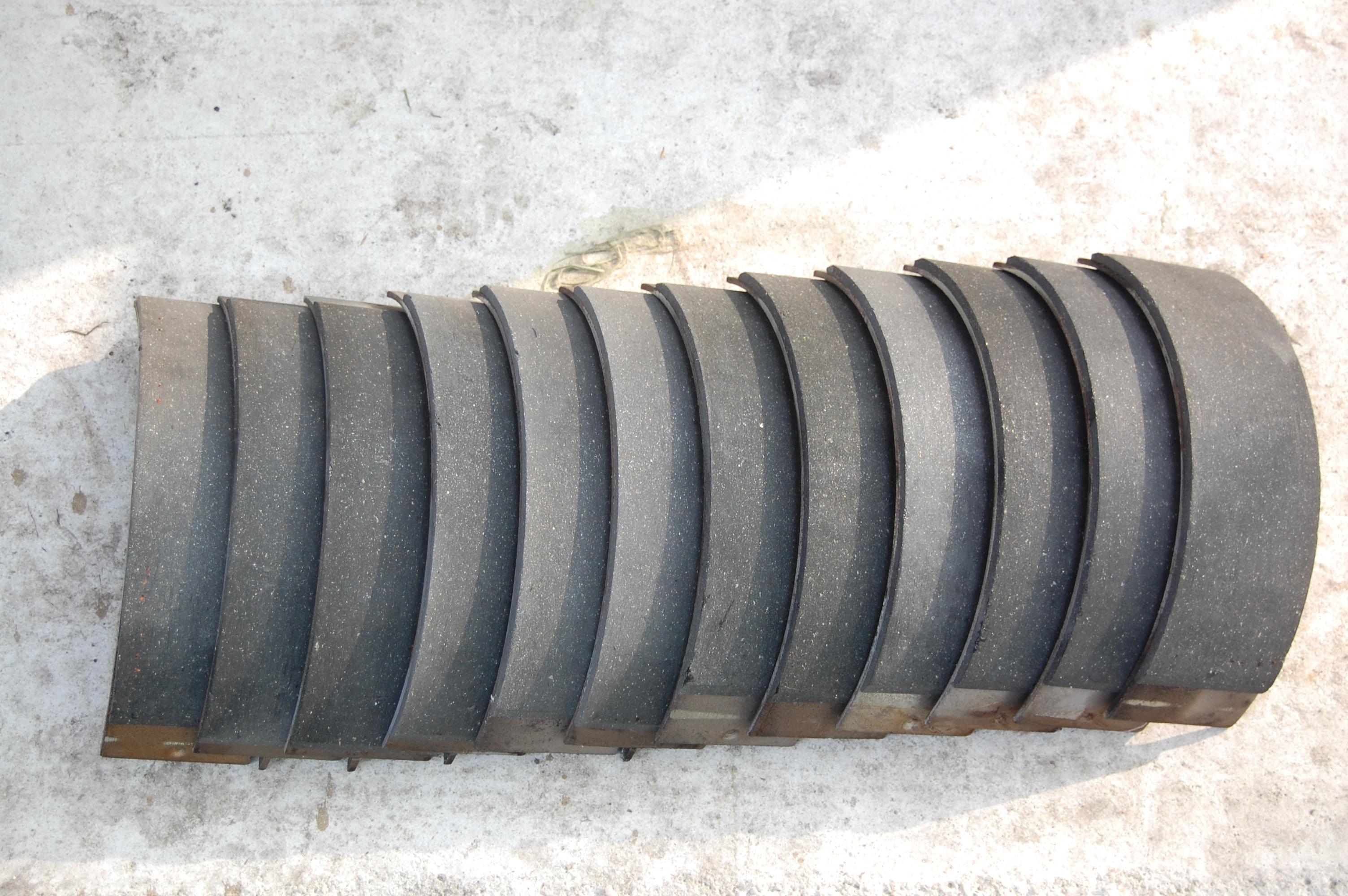

Pendant que les garnitures sont nettoyée et regarnies par un professionnel, je fais rectifier les tambours dans une entreprise d'usinage (je n'ai pas de cône de centrage à la bonne taille chez FV ... )
et pour m'occuper , je nettoie les ressorts et réglages...
24h pour recuperer les tambours :
pas de surprise : une seule passe a suffit, les tambours sont finalement en très bon état ! le tout pour 120€ c'est vraiment très bon marché ...
finalement le plus long a été de récupérer les garnitures ! le délai annoncé de 5 à 6 jours, a été largement dépassé ! j'avais pris mes précautions, mais 3 semaines, quand même ... . Heureusement, là aussi le tarif est correct : les 12 garnitures pour 365.98 €

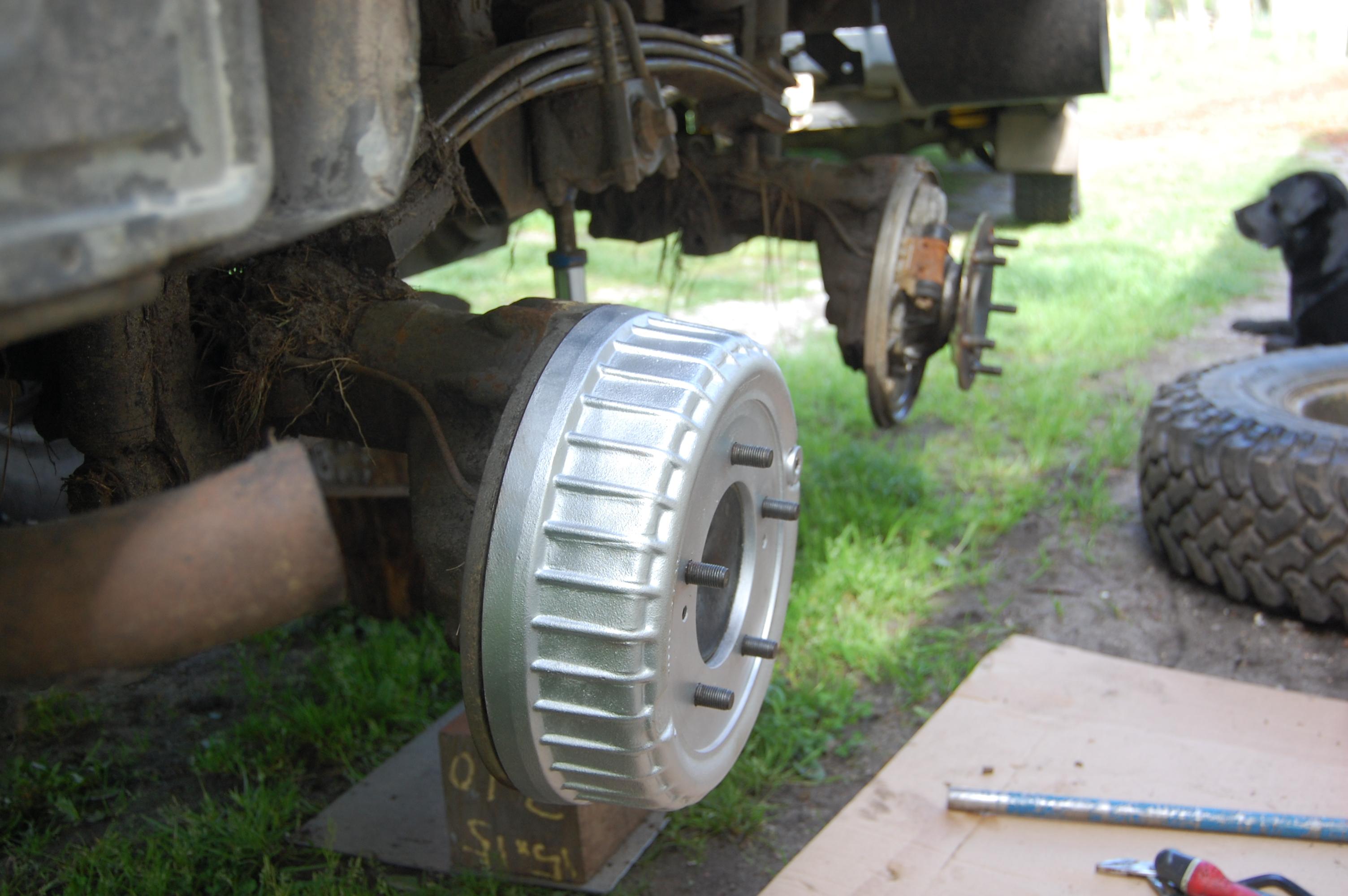

peinture des tambours avant remontage
et remontage final ! c'est parti !
c'est beau ! !
le tout pour moins de 500 €, et la main d'oeuvre par mes soins (env 2 jours, pas de précipitation...) et enfin des freins ! !
et maintenant, en route pour les Petits Gros !
c'est beau ! !

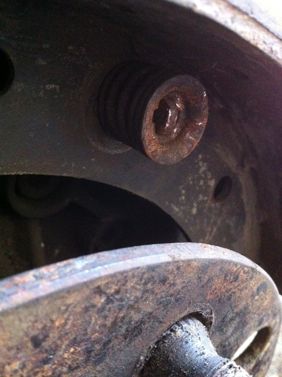

Puis je conclure de ce démontage, que ma vis de réglage de cylindre de frein (avant droit) abimée à laquelle il manque des dents ce qui empêche tout réglage, peut être remplacée sans changer tout le cylindre de frein ?Fx712 a écrit :et pour m'occuper , je nettoie les ressorts et réglages...
Franck
Genre par cela : http://www.expedition-imports.com/c=1fB ... g-nut.html
Hein ???
Re: réfection frein (x6 !) sur pinz
Oui, Hedge, tu peux ne changer que cette pièce seule.

Jacomo32 a écrit :Oui, Hedge, tu peux ne changer que cette pièce seule.
Oh bin ca c'est une bonne nouvelle aussi !!

vérifie tout de même que le filetage du reglage (qui va à l'intérieur de cette pièce) est en bon état !
http://www.expedition-imports.com/produ ... screw.html
de mémoire, , il manquait des dents, mais ça n'empêche pas de regler les freins, par contre, la vis tournait sans serrer/desserer, et c'est ce qui empêche de regler ....
ce serait dommage de devoir faire une seconde commande pour cette pièce ... vu les frais de port ....
bon courage !

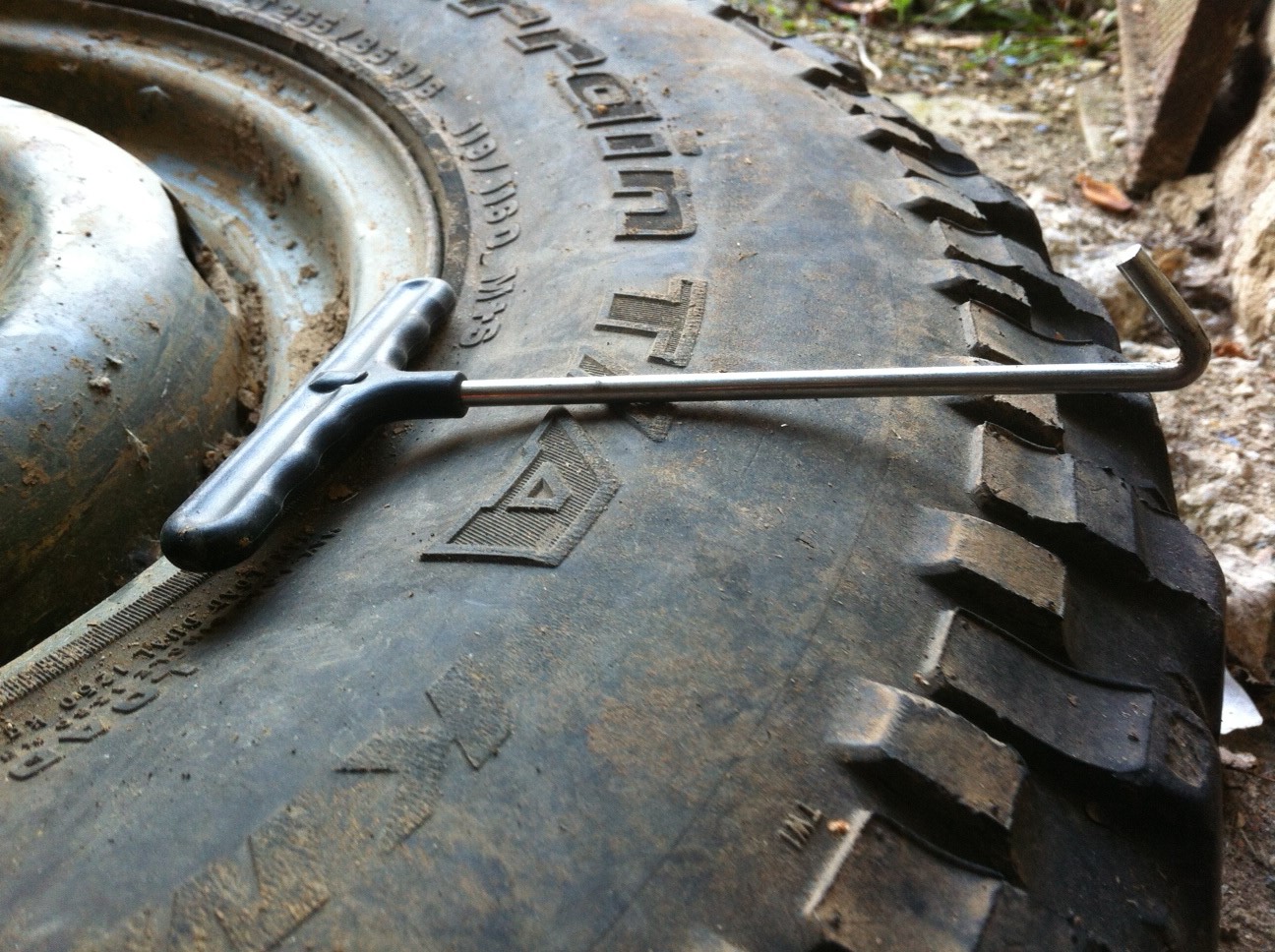

bon bref, comment on enlève les ressorts qui maintiennent les mâchoires, sans tout péter ou tout se prendre en pleine poire...
C'est quoi la technique du mec qui connait et qui a le coup de main ??? (parce que y a rien dans cette phrase qu'est mon cas, pour le pinz en tout cas )

Il faut utiliser une pince à segment de frein dont voici un modèle :
ou un autre :
La partie circulaire crantée s'appuie sur la garniture du frein et on accroche l'extrémité du ressort avec l'autre branche de la pince (sur celle que j'avais, il y a deux crochets pour tirer le ressort vers la droite ou vers la gauche).
Mise en oeuvre
ou un autre :
Mise en oeuvre

Bravo Denis ! belle réponse !
Pour Hedge : ces ressortts servent à "rappeler" les garnitures après un freinage, histoire de liberer le tambour. Ils doivent donc repousser le piston (cylindre hydraulique) pour que les garnitures ne frottent plus .
cet outil est présent dans les garages/ centre-auto, mais tous les mécaniciens ne prennent pas le temps d'aller le chercher ... la pluspart du temps, ils se contentent d'une pince standard (genre pince multiprise ou pince coupante, plus facile à positionner car moins encombrante) et avec le coup de main, ça passe ... même si ça reste "physique" car la pince à ressorts dispose d'un manche loooonnng qui va bien ...
en même temps, pour un usage ponctuel, je ne suis pas sûr que l'investissement (même minime ) soit utile .d'ailleurs, je n'ai pas cet outil, et je ne l'ai donc pas utilisé pour mes travaux, par exemple.
En prenant apppui sur les garnitures, on peut déposer/reposer ces ressorts sans cet outil. C'est beaucoup plus simple avec, bien sûr, mais tu peux toujours essayer avec une pince, et voir comment tu t'en sors (et éventuellement envisager l'achat après quelques tentatives : ton véhicule n'est pas indispensable, et s'il reste sur cales pendant une journée de plus pour aller chercher cet outil ce n'est certainement pas très grave ? ). Tu vas certainement glisser, rater le trou de fixation de ressort, et râler un peu ... mais ça fait refléchir ! et j'imagine que si tu as besoin de faire des travaux de freinage en voyage, tu n'auras pas cette pince spéciale ( spécifique, et un peu encombrante).
bon courage !
bon courage !

Ok Cool !
Bon j'ai exhumé le tendeur de ressort pour monter le trampoline et paf ca l'a fait super vite et sans effort !!! En revanche il y a un autre ressort qui plaque garnitures appuyées contre l'essieu, comment on l'enléve celui la ?
Il semble y avoir un cran pour faire passer la tige ? Bon a ce rythme de debutant j'aurais fini pour les petits gros 2017 !!
