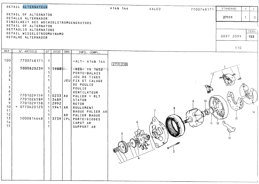

Re: Batterie HS ou alternateur défectueux ?
exact Dimitri, en général, à part les charbons et les roulement, le reste d'un alternateur ne s'use pas, sauf la partie électrique de régulation, comme cela semble être le cas pour Jean-Louis,
je mets un peu de doc (dont une avec une ref valéo de la partie régulation)
seb
seb
