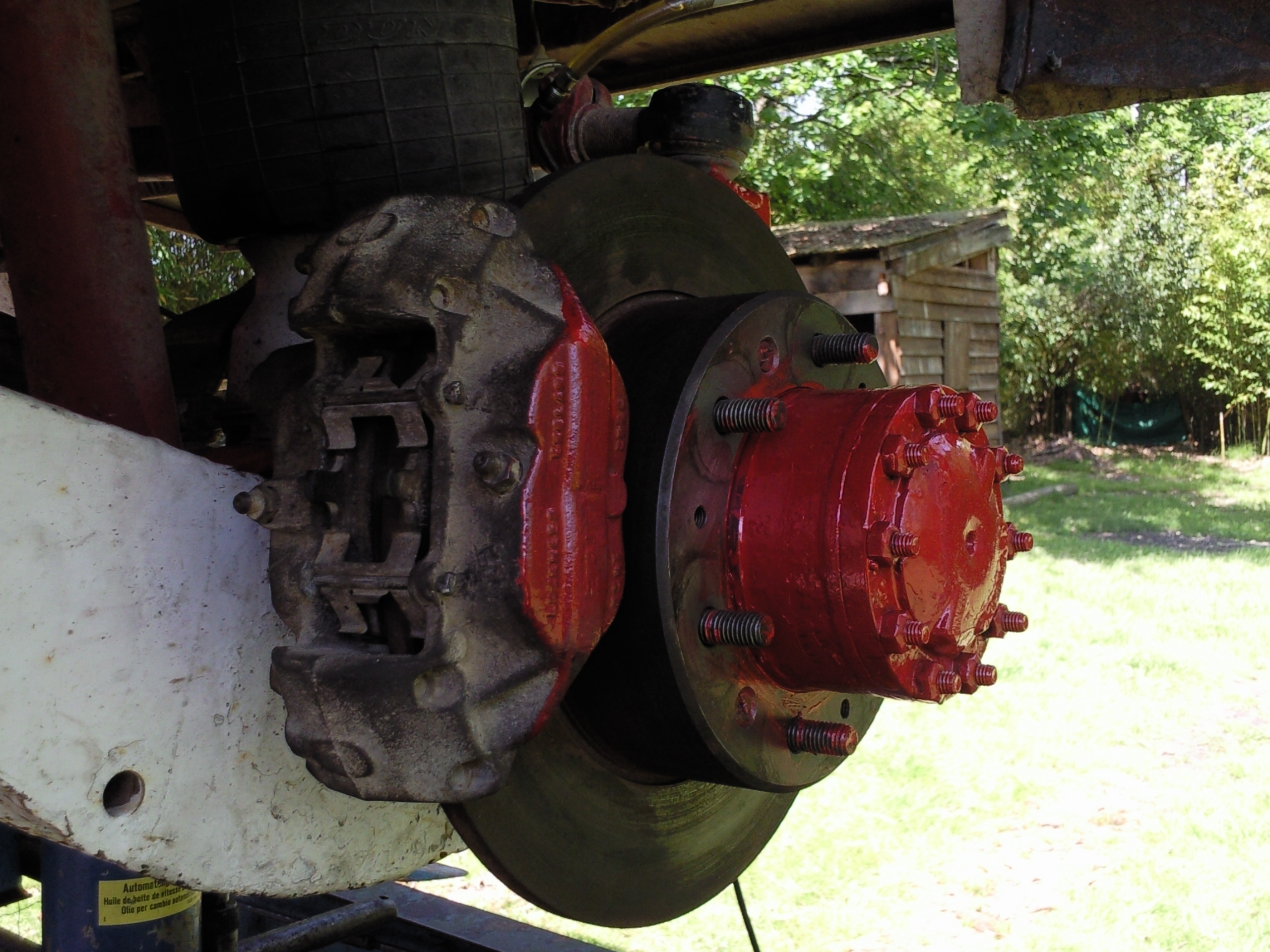

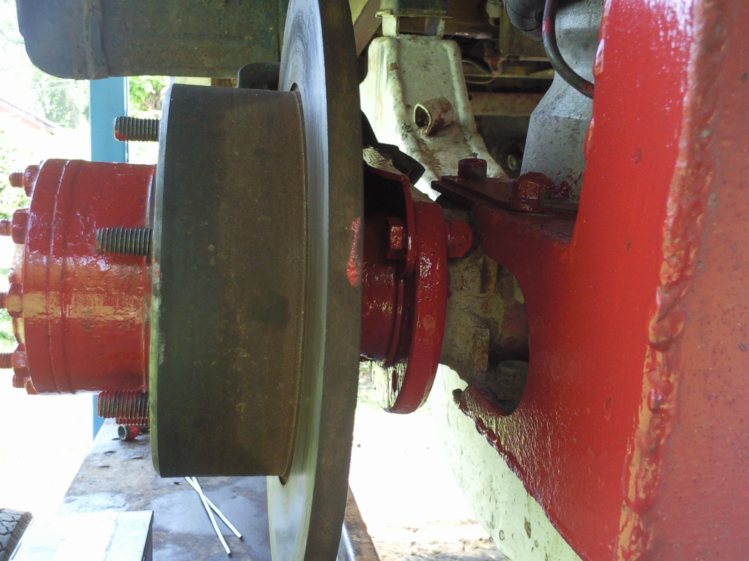

Récupérer deux étriers de freins de Bremach ainsi que deux disques avants...
Enlever tout le système de frein tambour,
Fabriquer une platine de support pour les étriers qui se fixe en lieu et place de la flasque qui tient les mâchoires

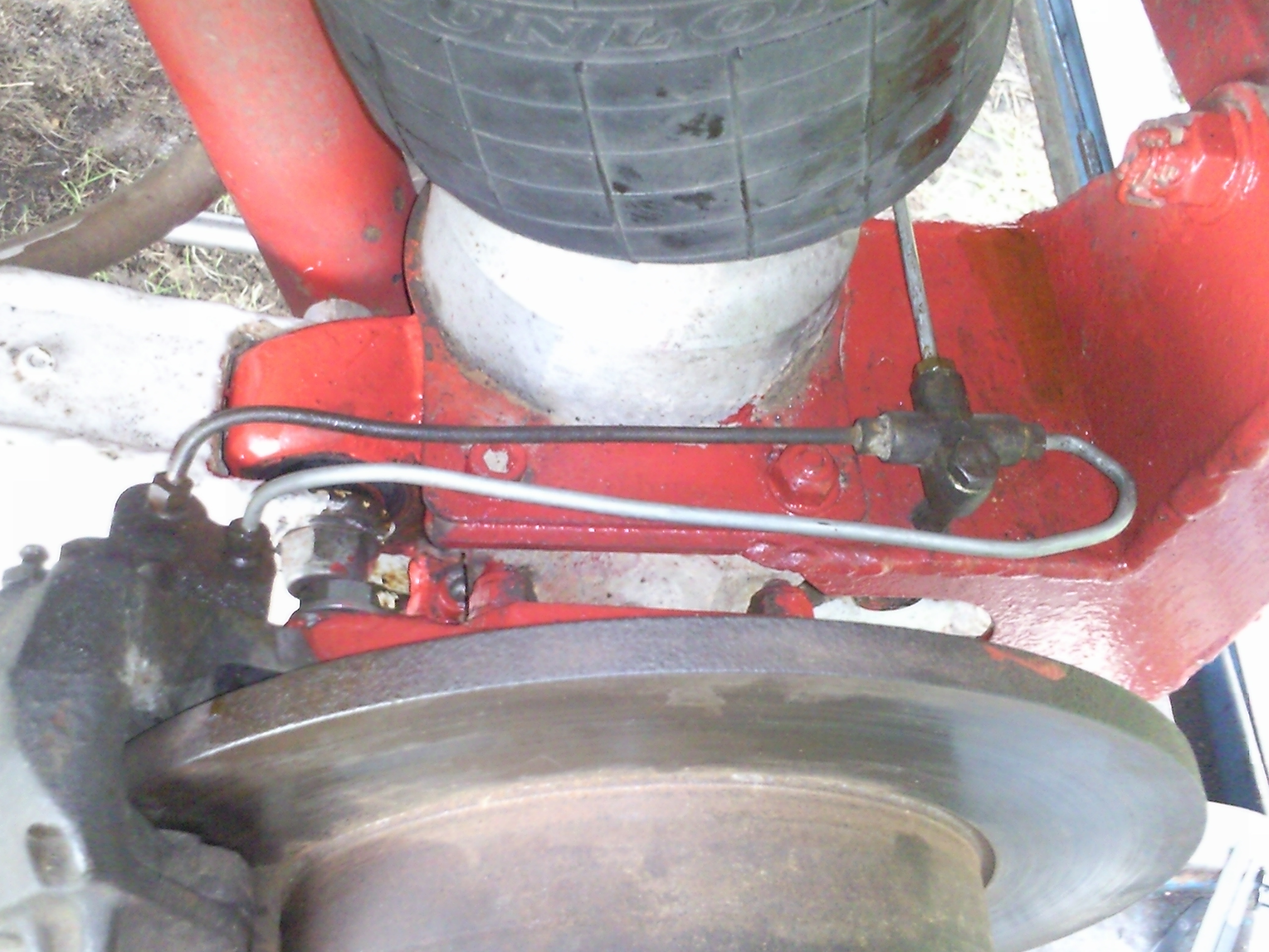

Raccorder l'arrivée loockeed aux étriers
Il n'y a plus qu'a freiner! :wink:
Maintenant le sable , à nous deux :twisted:
et le frein à main? suite au prochain épisode.

Oui Dimitri , je confirme c'est très simple à réaliser avec les pièces d'origine bien sur, la seule difficulté est la réalisation du support pour que l'étrier soit parfaitement centré sur le disque...
Coté efficacité, je n'ai pas encore beaucoup de recul, mais ça m'a l' air vraiment bien. la répartition est bonne (devant il y a deux étriers par roue et pour être logique je n'en ai monté qu' un par roue derrière)
