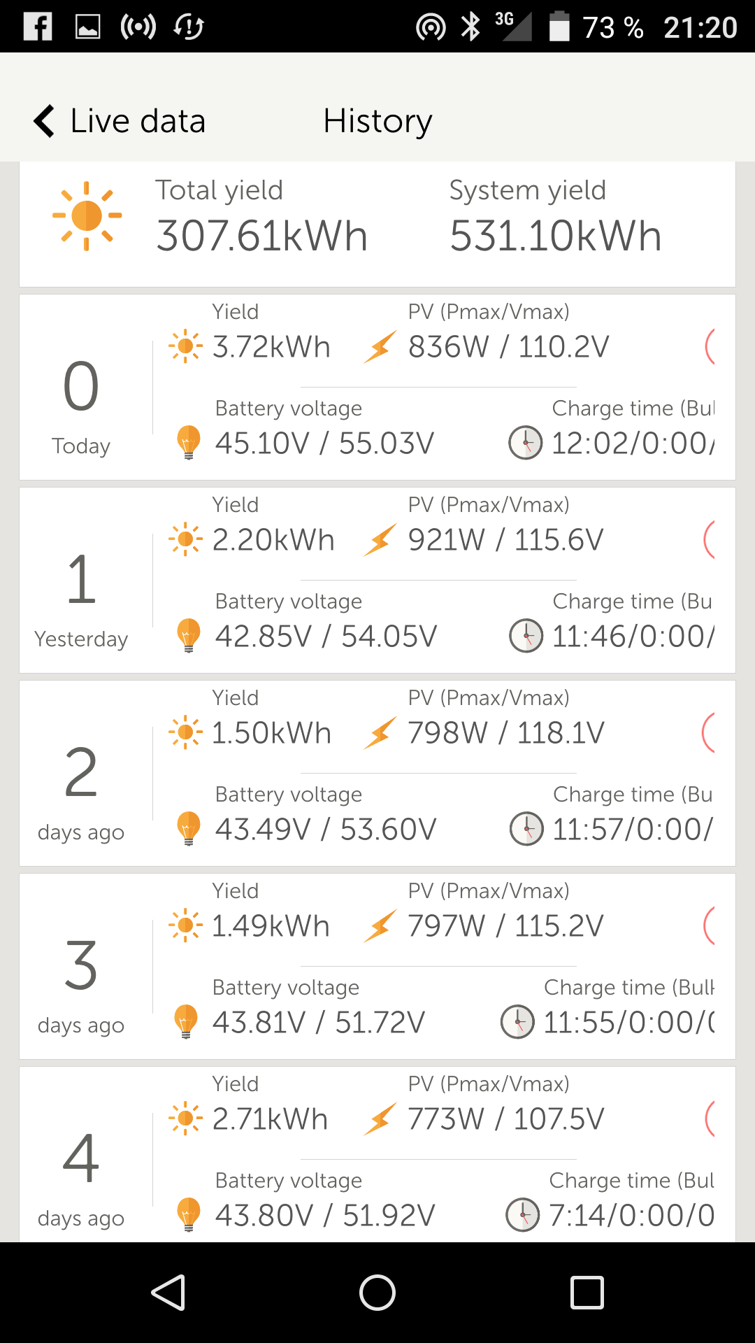

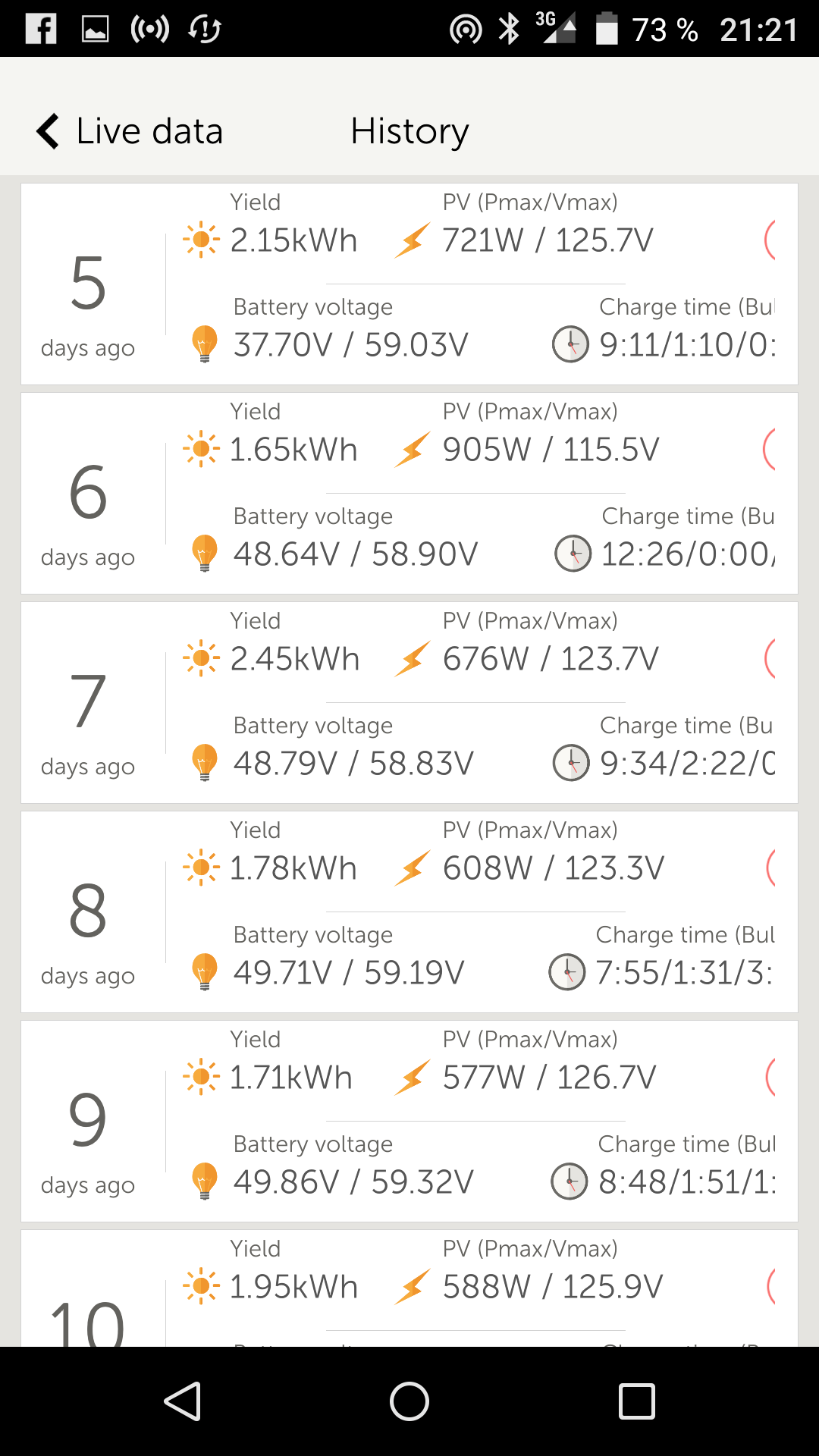

Comme promis voici une capture d'écran de mon smartphone des derniers jours, sachant que mes branchements
des panneaux au régu ne sont pas adéquat, du fait, que la section d'utilisation normale est en 6mm et j'ai mis des 4mm
qu'il me resté de l'ancienne installation, j'ai une sacré perte de courant car il devrait sortir environ 1200w du champs solaire ..
On peux remarquer la faible production des jours couvert ou de pluie

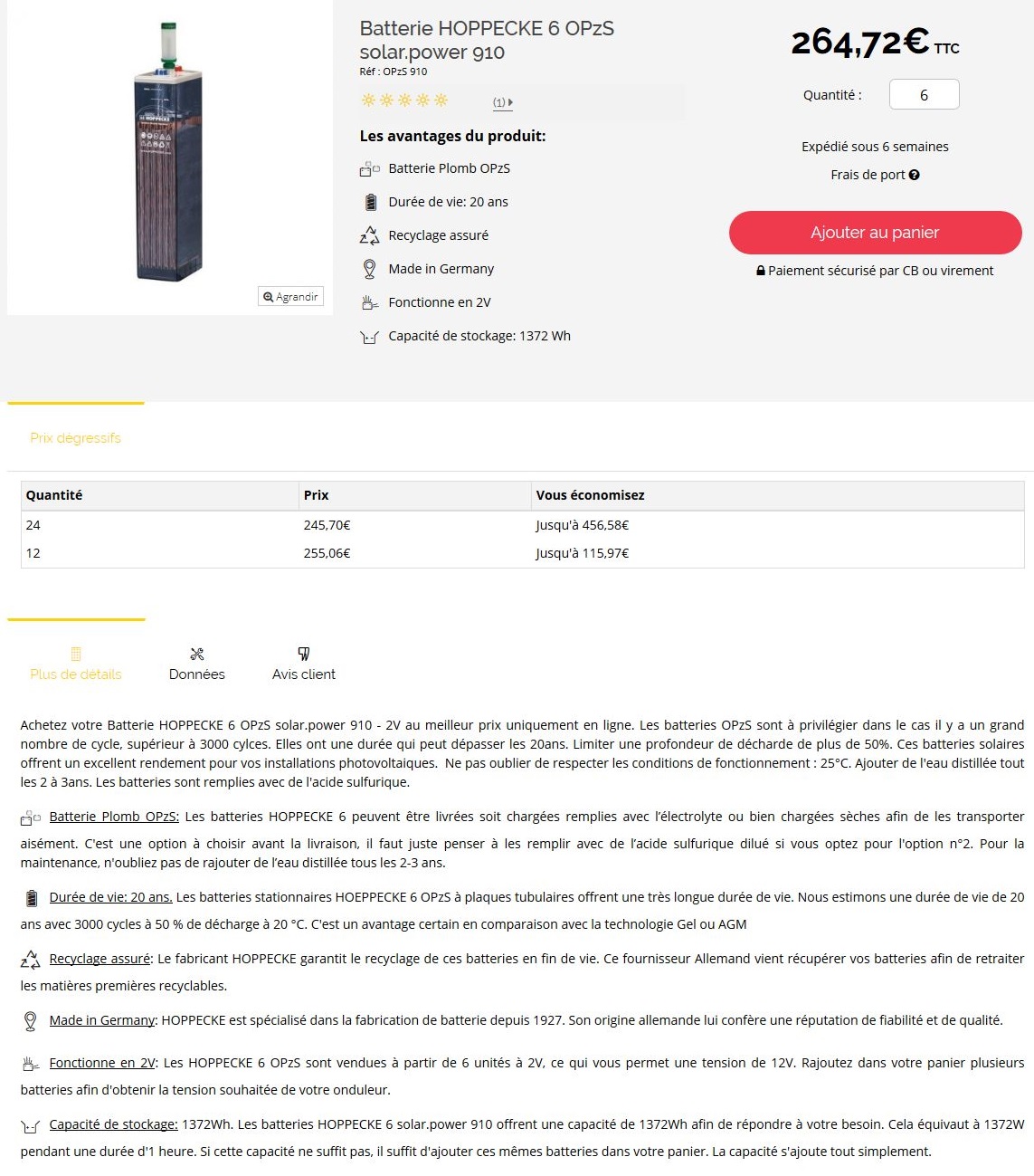

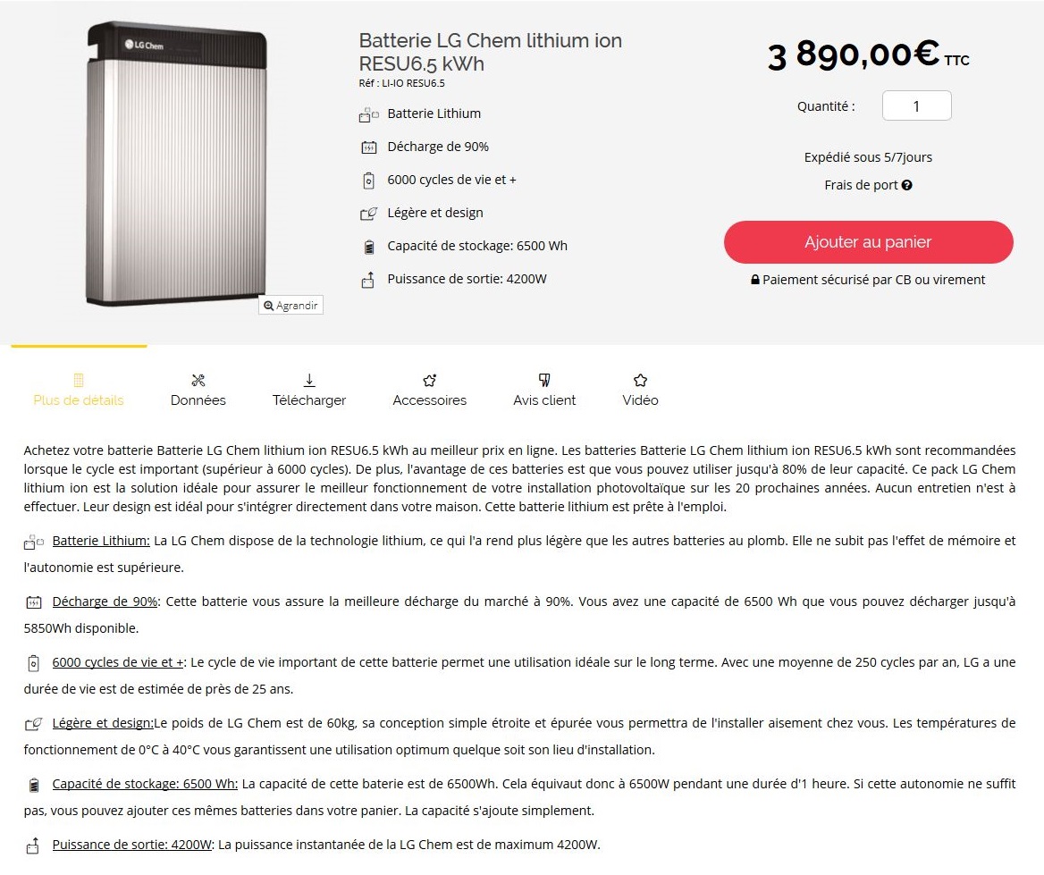

Salut les rois de l'élec!
Ca y est les choses se précisent, le budget est réuni, maintenant il va falloir faire un choix
Seulement voilà, depuis le début de mes investigations il y a quelques mois, il y a eu l'arrivée en force de grosses batteries au Lithium, ce qui mérite l'attention car sur le papier il y a pas mal de choses alléchantes...
En sachant que pour un budget sensiblement équivalent j'ai deux options :
- 12x Batterie HOPPECKE 6 OPzS solar.power 910 2v ou :
- Batterie LG Chem lithium ion RESU6.5 kWh
Dites moi si je me trompe mais j'ai donc d'un côté :
- OPzS : 1372Wh x 12 = 16464Wh, à 50% de décharge ça laisse 8232Wh en 24v; 3000 cycles théoriques; garantie 2ans; fabrication Europe; poids +++
- Lithium : 6500Wh à 90% de décharge > 5850Wh en 48v ; 6000 cycles théoriques; garantie 10ans; fabrication Asie; poids +
En regardant comme ça le Lithium me parait avoir pas mal d'avantages, mais je ne comprends pas toutes les caractéristiques techniques (C10?) j'ai donc besoin de vos avis svp
J'attends vos réponses avec impatience, merci!!!

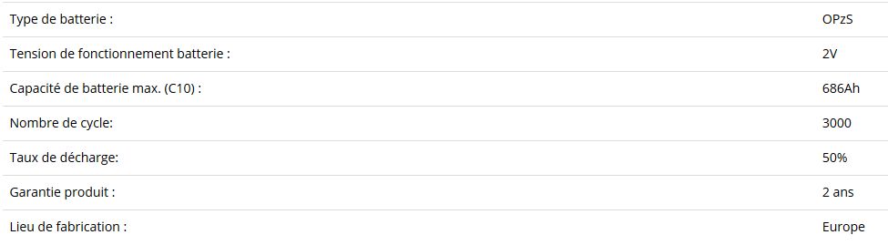

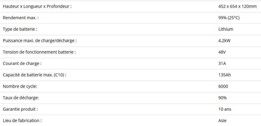

C10, C20, C100 ... se sont des normes qui définissent la capacité "réelle" en fonction de l'utilisation, ou plus exactement la capacité réelle en fonction du temps de décharge (10h, 20h, 100h, etc ...)
En effet, plus une batterie se décharge vite, plus elle perd de sa capacité.
C10 donne la capacité disponible pendant une décharge de 10h, ce qui correspond le mieux à une utilisation du type habitation car on utilise souvent les batteries lorsqu'il y a du soleil en journée.
Alors :
EPZ : C10 = 686 Ah sous 24V = 16464 Wh @ 50% de décharge = 8232 Wh disponible pour la journée
Lithium : C10 = 135 Ah sous 48V = 6480 Wh @ 90% de décharge = 5832 Wh disponible pour la journée
EPZ > entretien facile, éléments unitaire remplaçable,
3000 cycles @ 50% :
=> 8 ans d'utilisation (1 cycle par jour) soit 400€ à l'année (coût de revient annuel des batteries)
=> 12 ans (en moyenne 250 jours de cycles par an) soit 265€ année
Lithium > entretien impossible, bien lire les conditions de la garantie,
6000 cycles @ 90% :
16 ans (365) soit 240 € année
24 ans (250) soit 160€ / année
Sur le papier, le lithium parait intéressant.
