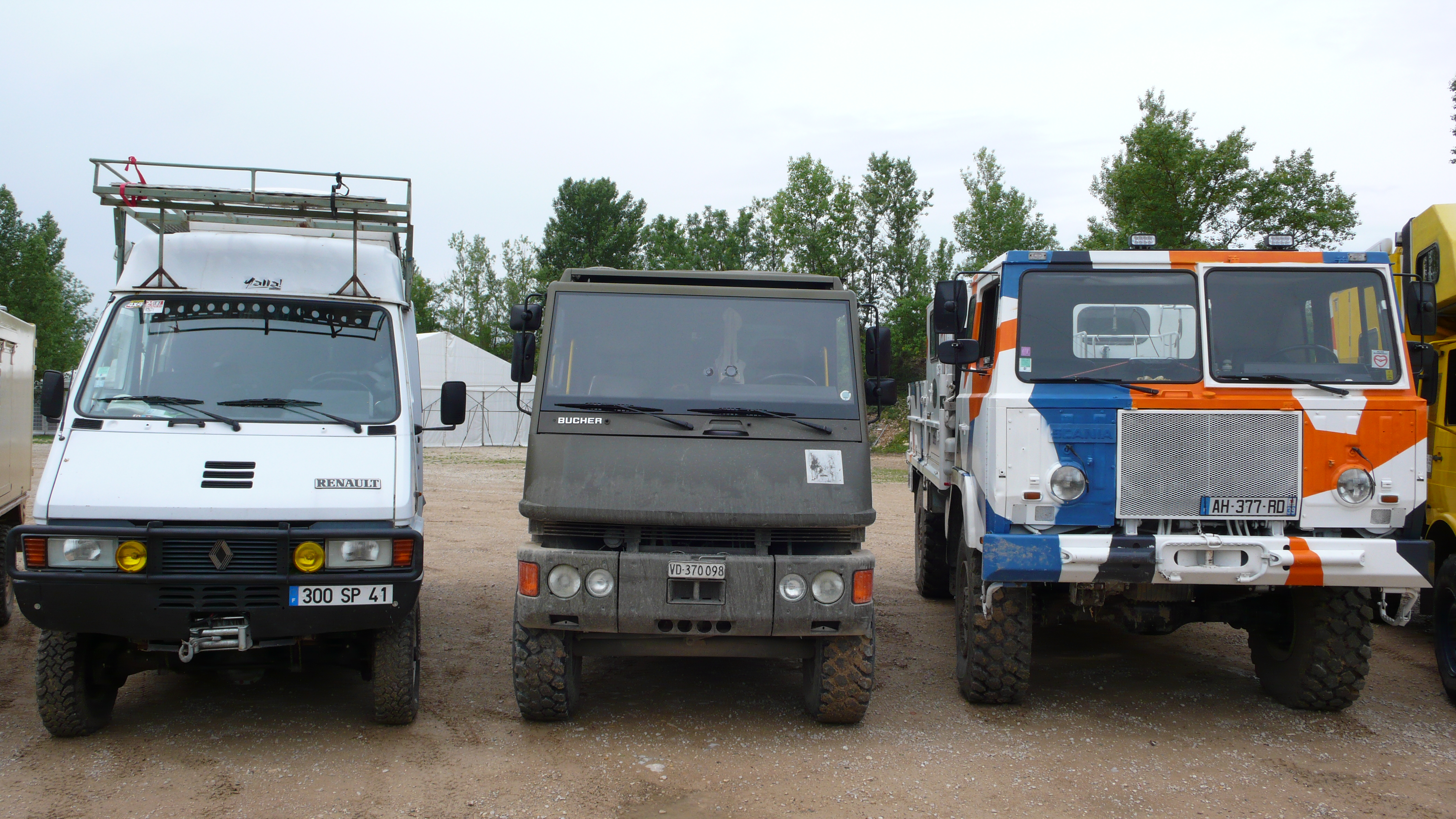

Et pour fair plaisir à hyppo, une image pour comparer

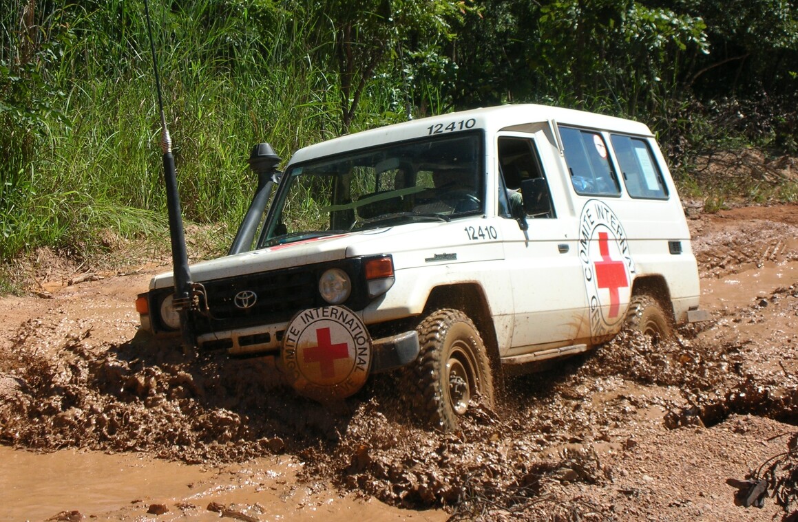

PS J’ai aussi beaucoup bourlingué comme « humanitaire », on préfère de loin les véhicules légers aux gros camions – voir les photos en annexes.

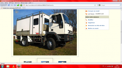

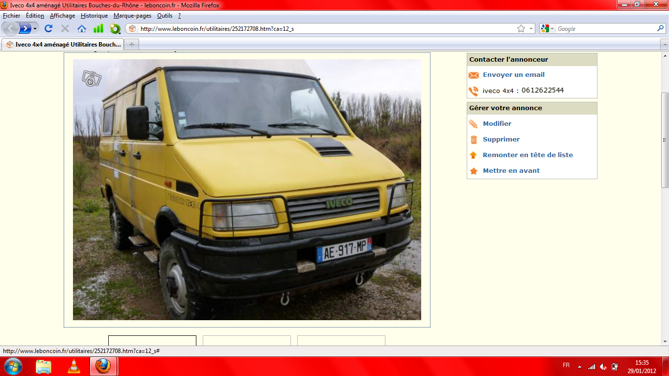

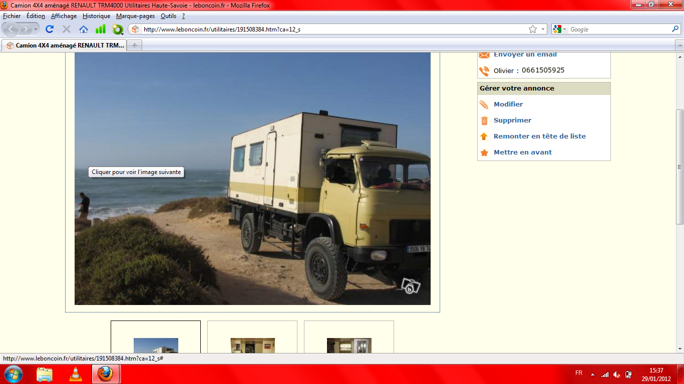

tien allez je vient jeter un peut d'huile sur le feux gniark....gniark.....gniark....
le truc avec les 3.5t s'est qu'il sont accessible a tout le monde,donc la cote de ce engin est très elever y a qu'a voir les prix pratiquer sur les b90 4x4 et daily 4x4: pour 14000e t'a un petit vl de 4m de long a la fiabilité toute relative:(cardans av etc...) http://www.leboncoin.fr/utilitaires/252 ... tm?ca=12_s
et pour 2200e de moins t'a un vrais truc: http://www.leboncoin.fr/utilitaires/246 ... tm?ca=12_s
enfin je sais pas moi....m'enfin : s'est quand même autre chose non??
http://www.leboncoin.fr/utilitaires/191 ... tm?ca=12_s
je ne te parle pas de la fiabilité quasi exemplaire d'un 4000 ou sm8......
dans mon cas le choix a été vite fais: soit je passait le permis pour rouler en "gros" soit je ne faisait rien mais hors de question de mettre 10 brique dans un vl 4x4 dont le proprio y a mis un pieux a la rache et condamné les portes car elle commençai a s'arracher au niveau des charnières .....ou encore retourner internet pendant des semaine pour essayer de trouver un nez de pont ponticelli........
....bref..bon courageen tout cas
